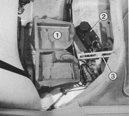

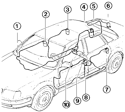

cette pompe se trouve en général dans le coffre des audi 80 (derriere les caches en plastiques qui longent les ailes, et sur les 100 ca se trouve sous la banquette arriere
pour les 100/a6, c'est sous la banquette arrière côté doit.
[attachmentid=16130][attachmentid=16131]
