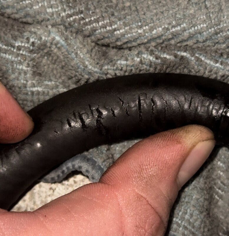

update depuis j'ai changé la durite qui fuyez, j'ai complètement vidanger le circuit de D.A, nettoyer le filtre du bocal et j'en ai profité pour mettre une huile neuve.
J'ai graissé les amortisseurs au passages la tête.
ET BEN, plus aucun bruit dans la D.A... Cette voiture est enigme vivante. Bon comme dit mon mecano ça évite des frais pour l'instant car plus de soucis.

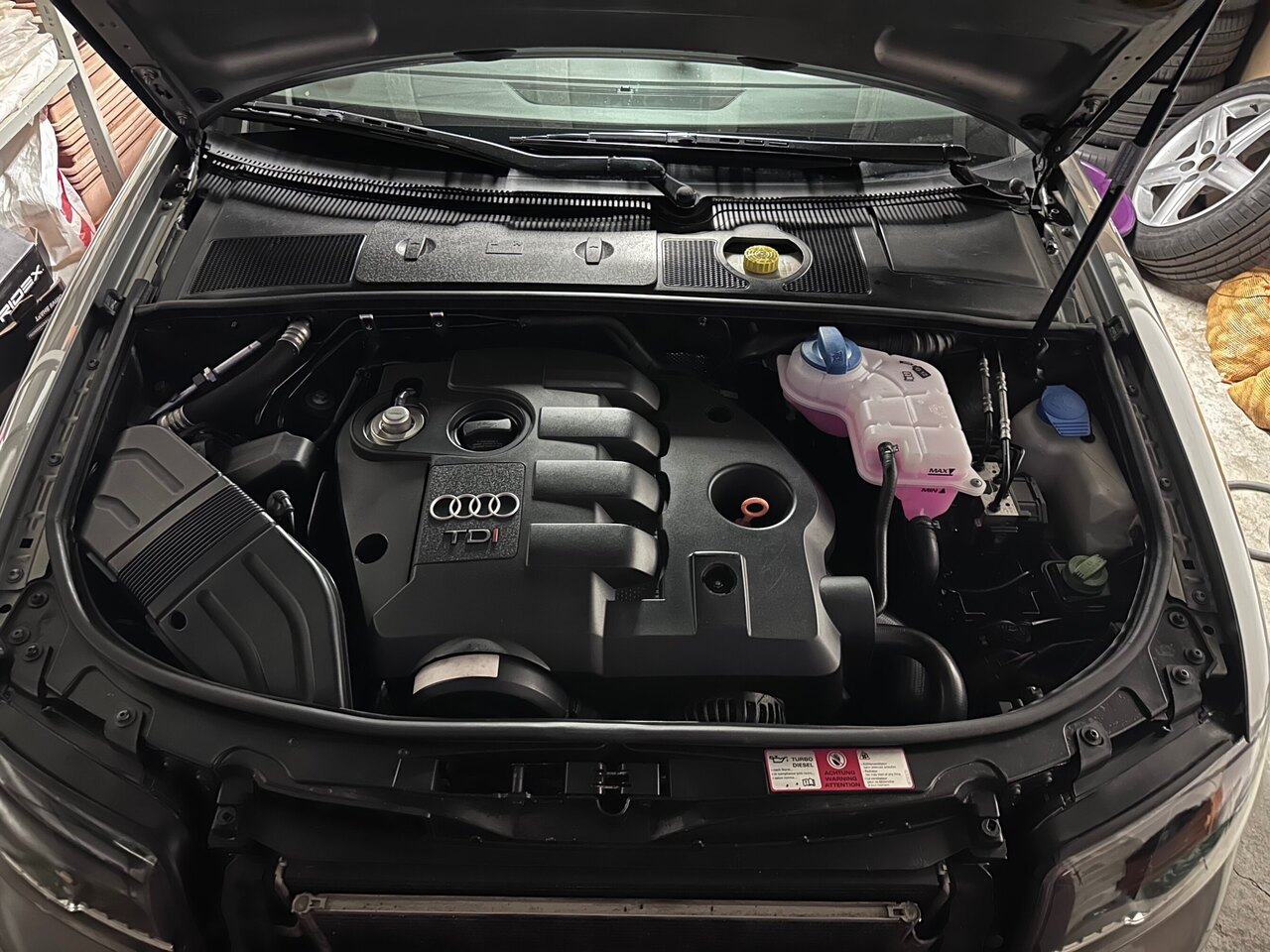

Je joint photo avant / après, avec un plaisir de la revoir entier, propre et fonctionnel comme au premier jour! ❤️
Galère
Rémonté et fonctionnel
Lavage Rapide juste par plaisir !
Modifié par ChildOfStars
Ajouts de quelques photos car grave content

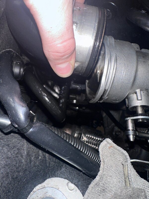

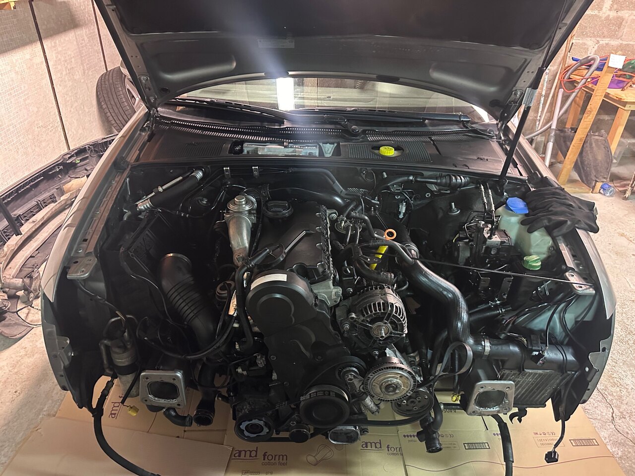

je souhaite faire une update concernant l'huile retrouvée dans l'EGR et dans l'admissions.
J'ai le turbo compresseur qui commençait à siffler et la voiture fumer un peu gris-bleuté quand il chargeait vers 1800-2000tours.
Et j'avais pas mal d'huile dans l'admissions alors que j'avais tout nettoyé 500KM avant.
J'ai pris la décision de changer le Turbo complet. Mon ancien turbo commencait à avoir une fuite sur le palier coté compresseur après diagnostic.. l'huile passait par là. 420 000km on va dire que c'est pas forcement étonnant.  Par contre il avait tres peu de jeu et coté Gv/wastegate c'était nickel.
Du coup j'ai fait :
- Turbo Garett neuf + Kit de joint complet (Admissions d'huile, retour d'huile, catalyseur + collecteurs)
- Joint de collecteur d'échappement + Admissions.
- Tous les colliers d'admissions sont neufs désormais.
- Calorstat Audi neuf + joint
- Sonde de température neuf + joint + clips
(Elle montait plus à 90 depuis des années)
- Vidanges + tous les filtres
- LDR neuf
- LDA neuf
Bref.. On verra si j'ai encore des soucis de fumé et d'huile dans l'admissions quand elle aurait fait 1000-1500km déjà.

Je fais une petite update après environs 1000 KM depuis le nouveau Turbo, joints, poulie, nettoyage d'admissions etc. Je retrouve une B6 de dingue!
Pour ceux que ça intéresse du coup l'update
- Souplesse de dingue
- Moteur presque plus bruyant, surtout à l'interieure silencieux, surtout que je compare au 3.0 TDI qui lui est somptueux et bien moins bruyant que le 1.9 TDI c'est connu. donc super.
- Aucune de vibrations dans l'habitacle.
- Reprise encore mieux qu'avant.
- Le turbo Souffle plus longtemps dans les tours.
Et sinon :
- 0 Conso d'huile, et plus d'odeur de brulé dans l'huile.
- Plus d'huile sur l'EGR, ni sur les colliers d'échangeur d'huile.
- Plus d'odeur d'huile à la sortie d'échappement. Ca sent un peu car vanne egr off, mais pareil que la B7.
fumait un peu noir au debut, je pense due aux suies dans le cata et à l'huile qui partait dedans (L'huile passait dans l'admissions d'air propre par le turbo, il ne fuyait pas coté échappement).
Et j'avais une belle dose de calamine dans le cata alors qu'il a environs max 20 000KM. Et elle ne fait que de l'autoroute.
Mais désormais elle prends bien ses 90 degres, quand elle est bien chaude je tire les rapports sur autoroute et je reste 15-25 mins entre 3000 et 4000 pour faire chauffer et decrassé.
La conso est repassée vers 4.5-5L au lieu 6L-7L vers la fin ces derniers 5 000KM avec le turbo qui siffler et fuyait.
Bref je suis très content. À voir à l'avenir, mais elle fair environs 30km matin et soir d'autoroute tous les jours, ca y fait du bien. (60km/jour) Et avec les 90 degres ca chauffe et ca decrasse.
90 degres perma j'adore. Avec conso raisonnable.
(Vivement que je mette l'ODB couleur que je vire l'écran rouge.)
La direction aussi est nickel depuis la poulie. Huile neuf et j'avais re decrasser le bocal de d.a. Avec durite et collier neuf.
Bref, prennez soins de vos titines. J'espère que les soucis reviendront pas de si tôt, la fumé bleu c'est ma hantise, si ca revient ce sera un soucis de segment ou une merde comme ca et la c'est la merde
Bon courage à tous!!

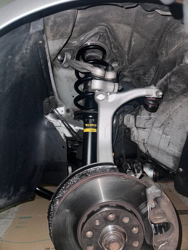

Hey, update, 430 000 Km pour la b6
et j'ai passé des heures à chercher un garage capable de me faire une geo un parra OK enfin trouver ouf.
J'ai fait les rotules axial car j'avais un claquement et elle était d'origine.. 0 jeu. 0 foutu jeu. (J'ai mit du Lemforder bielette de direction complete et soufflet)
c'etait la bielette de barre stab qu'était mal monté. Le mecano l'avait monté sous contrainte et le caoutchouc ayant 1 an, sur de fort trou ca touché le triangle.
La bielette est toujours neuf et remonté correctement une fois les la voiture poser sur ces roues, Nickel.
Mais manque de peau, j'ai cassé le petit raccord en T sur le filtre à Gazoil durant l'entretien j'en ai commandé un autre en urgence.
Mais pour dire que Titine va bien, légere fumé noir sur certaines accélération bizzzare mais bon. Pas de conso d'huile ou de fuite. Toujours un leger souintement d'huile dans l'egr au niveau raccord mais rien de grave. Surtout en plus de 7000km
la casse eu petit T
donc j'attends du coup
petit photo du tout petit 1.9 TDI
