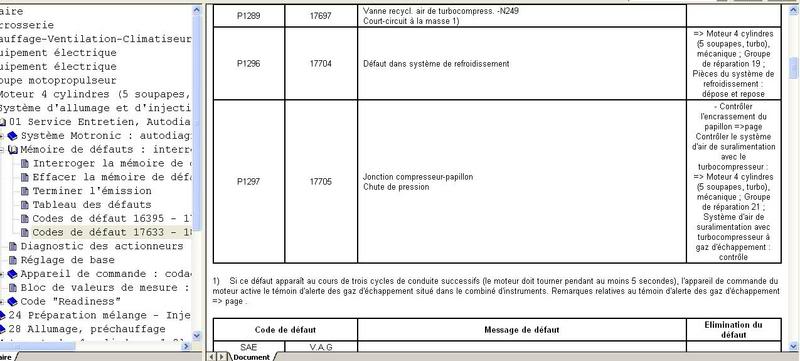

Je vais regarder ce que tu as mis pour le papillon.
Aujourd'hui j'ai tout celà, vous voyez un lien entre tous ces codes défauts ?
Il y a quelques jours, il n'y avait aucun défaut au calculateur moteur
[url=https://www.noelshack.com/2023-49-2-1701804537-img-20231205-171803.jpg][img]https://image.noelshack.com/minis/2023/49/2/1701804537-img-20231205-171803.png[/img][/url]
