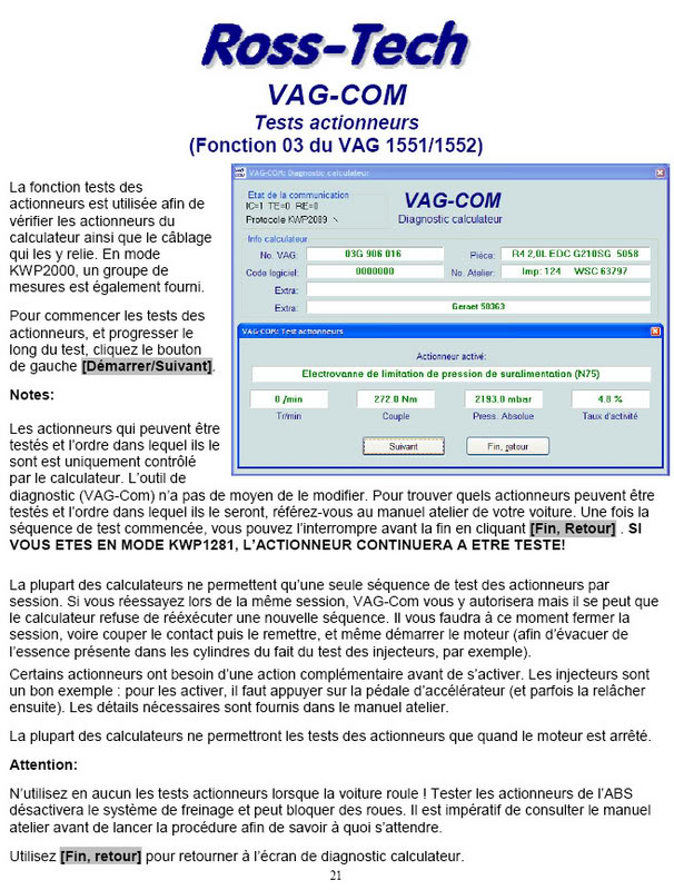

y a t'il un moyen de tester la N75 au vag-com ???
si qqun à la procédure suis preneur?
Voici le test à faire avec le VAG.COM
Par-contre je ne comprends pas pourquoi le technicien de chez Audi Grasse n'a pas pensé à tester la N75 avec çà (au lieu d'essayer d'en trouver une autre) ?
Y a pas ce test sur leur log VAS 5052 ?

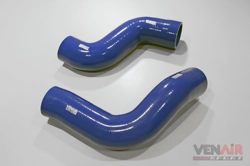

Bon alors je fais quoi, je commande ttes les durits chez Venair ?
Il y en aurait en tout pour 328€
6 durites pour le turbo (2 pour les échangeurs, les raccords d'échangeurs et la durit qui va du tuble métal au turbo)
1 durite pour l'admission
Voici les réfs :
600001030939 > TT 225 BLEU Induction > 1 pièce
600001040172 > TT/S3 225 BLEU Turbo > 2 pièces
60000106078 > S3 / TT 225 additional to 600001040172 BLEU Turbo > 4 pièces
Comme çà si j'ai pas le temps de m'en occuper, Audi mes les montront eux même puisqu'ils vont certainement tout me démonter !
Modifié par Jeannot06130
moi je changerais durite induction, puis les 2 intercoolers par du venair et vérifirait la rouge là entre le turbo et rampe alu intercooler!
tu sais moi aussi une fois j'avais entendu un sifflement provenant de la droite mais seulement à haute vitesse ???
Oui sur la mienne ce n'est pas à haute vitesse, c'est quand le turbo charge, donc vers les 2000trs qu'on l'entend bien.
Chez Venair, voilà ce que çà donne :
L'induction :
Les 2 en haut des échangeurs :
Toutes les autres :
Je suppose que dans les additionnelles (dernière photo), la durite orange qui va de la rampe métallique au turbo y figure ?
