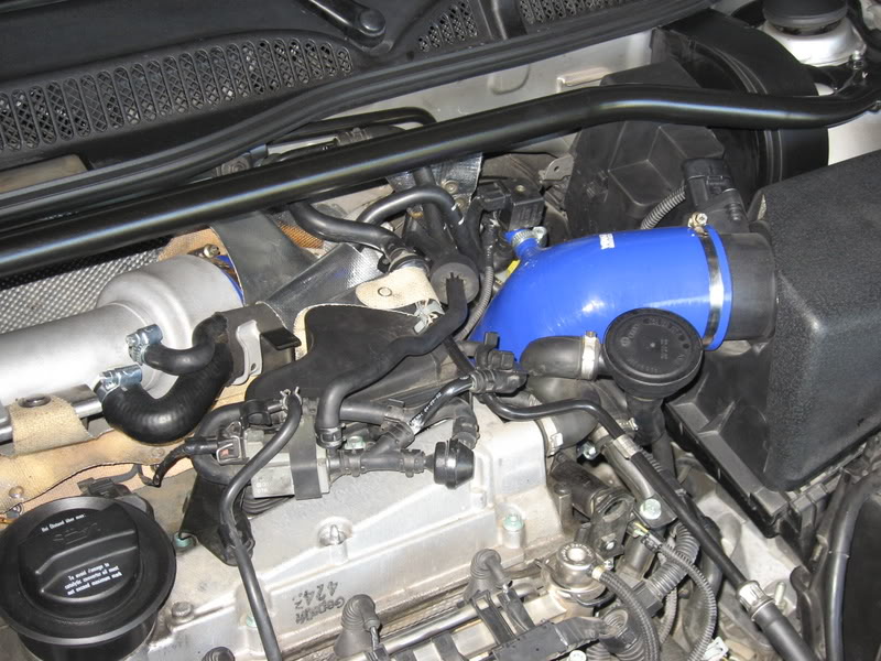

Bon çà y est j'ai monté les 2 durites de turbo (Induction et sortie de turbo) > Au moins c'est çà de fait mais l'état de mes mains et bras :madgo:
Sinon je n'ai pas eu de pb particulier pour enlever les colliers à usage unique et les reste.
Ah si, où j'ai perdu le plus de temps c'étais pour retirer la durite d'induction du turbo :mur:

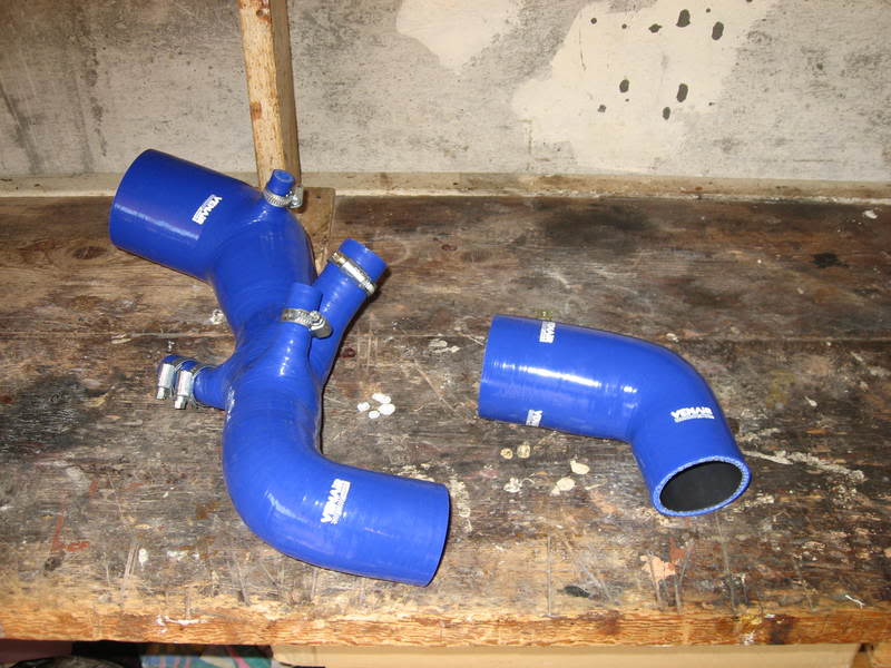

Voici quelques photos pour illustrer ma petite journée :

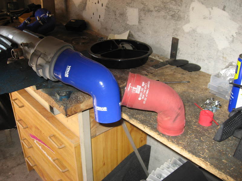

Tout d'abord la durite d'induction à gauche puis la durite de sortie du turbo à droite

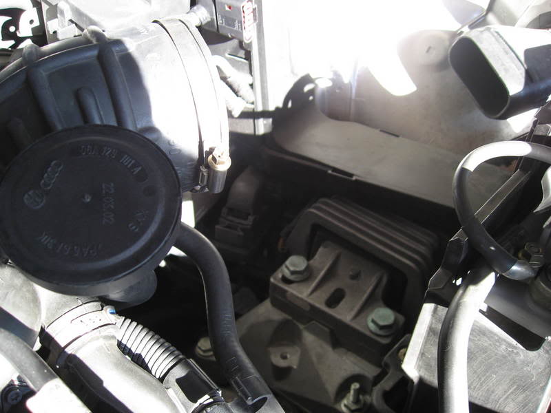

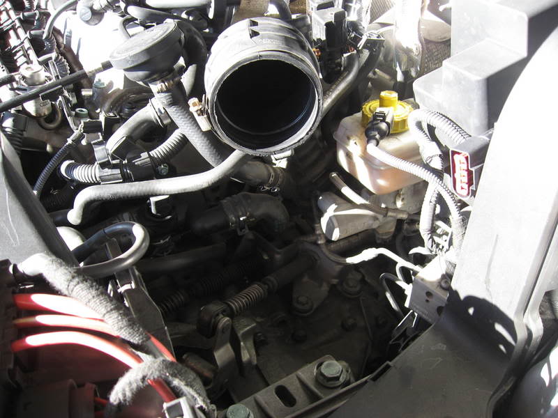

Pour les intéressés, photos avec boite à air retiré
Durites de sortie du turbo

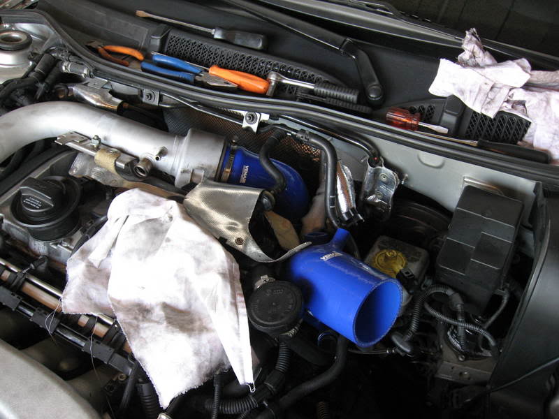

Le tout en place
Et voilà le résultat
Prochaine étape dans 15 jours : Nettoyage des échangeurs et full durites Venair pour les échangeurs (encore 5 pièces à monter).

tu as passé tes mains ou toi
Main gauche sous le coude côté turbo pour essayer de déboiter cette satanée durite d'induction du turbo.
Et mon poignée frottait donc contre le support des câbles de boite.
La main droite était juste là en renfort sur le dessus du coude côté turbo :bigsmile:
moi pour deboiter la durite j ai pris par le haut de celle ci et j ai tiré tout betement :bigthumbup:
En fait je n'avais pas vu qu'il y avait une gorge au niveau du turbo et de ce fait qu'il fallait dévisser à fond le collier pour pouvoir retirer aisemant la durite d'induction.
C'est pour cette raison que j'ai grave bataillé au début.
