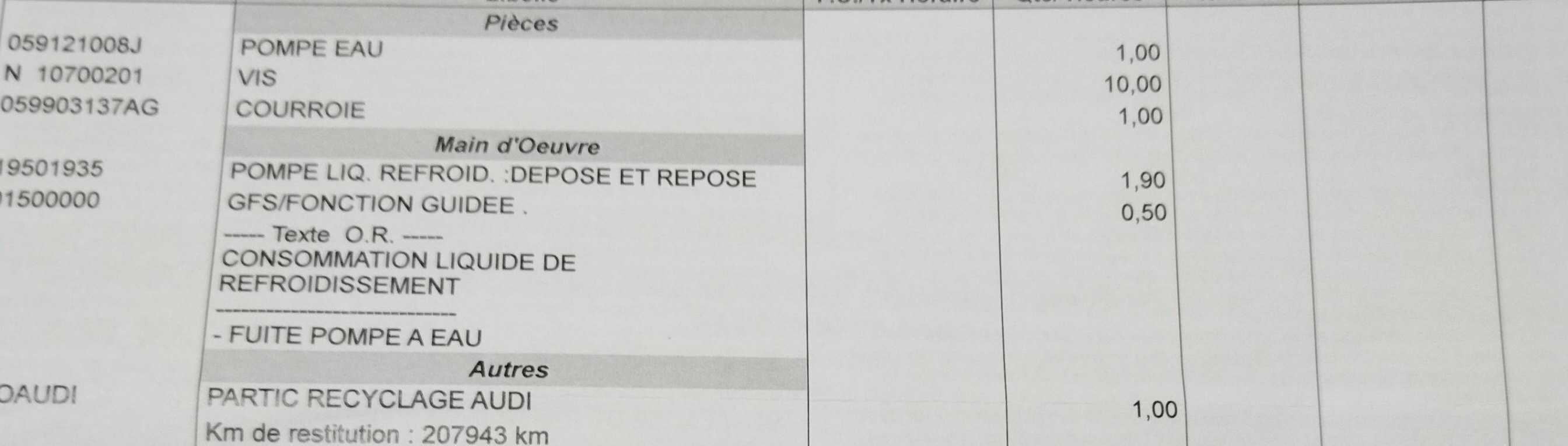

Voici les pièces changées par Audi ( ancien propriétaire ) en Septembre 2022 ( le véhicule a roulé environ 15 000km )
Est-ce que cette vanne de régulation refroidissement a été remplacé selon ces factures AUDI?
Je ne sais pas si l'ancien propriétaire avait le même problème.

Tu n'as pas gardé le contact de l'ancien propriétaire, il pourrait au moins te renseigner sur les pièces réellement changées ...
Car la vanne de régul est bien présente sur la facture ci-dessus ...
Voici la version de l'ancien propriétaire
Il a déposé le véhicule pour un entretien classique et AUDI a proposer de changer cette vanne.
Après le changement de la vanne , AUDI a aussi changé la pompe à eau à leur frais.
Donc personnellement je suppose que cette fuite était déjà présente ...
Je ne sais pas quoi faire
