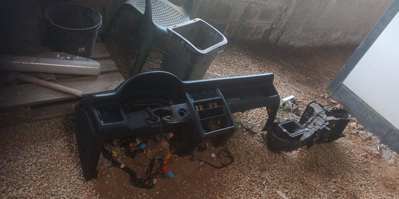

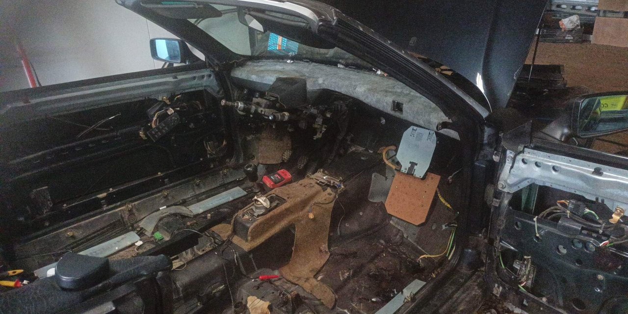

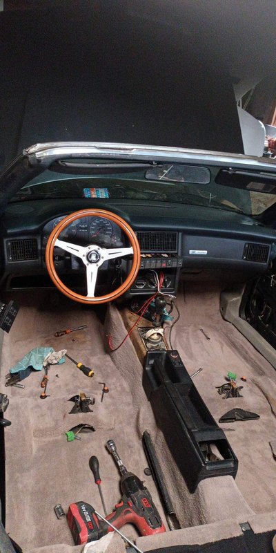

La j'ai démonter tout l'intérieur il me reste plus le tableau bord à retiré pour refaire le bloc de chauffage.
la moquette les sièges sont déposé pour être nettoyer à fond les garniture de porte sont également en cour de restauration j'ai reçu la mousse insi la colle
