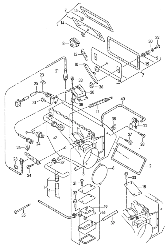

Hello.... le restricteur est la pièce 11 sur léclaté ci dessous et se situe a l'extrémité du tuyau HP qui va du compresseur a l'évaporateur.,,.... pour le changer tu dois retirer le r134a dans un garage qui te le réinjectera une fois les travaux finis.....
