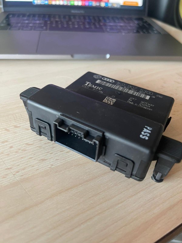

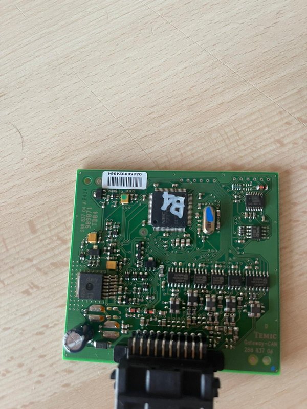

Salut @le_yoyo_80 , j'ai suivi ton conseil et je suis allé décrocher le Gateway. Comme tu peux le voir sur les photos, ses composants n'ont pas l'air oxydés. Si jamais je dois en acheter un autre, dois-je le faire reprogrammer ou autre ?
Merci à toi
Normalement oui. Un VCDS suffit. Eventuellement peut-être un risque de limitation si ce n'est pas une version officielle, mais pas sûr.
Je l'ai fait sur ma baleine, qui avait perdu le codage complet sur un des calculateurs. Je n'ai pas eu de souci.
Il faut "simplement" copier le codage long du calculateur d'origine. Tu le colles dans un fichier texte, que tu utilises comme tampon. Une fois le nouveau calculateur en place, tu colles le codage, que tu as ainsi récupéré.
Normalement, ça ne devrait pas être plus compliqué que ça... ;)
