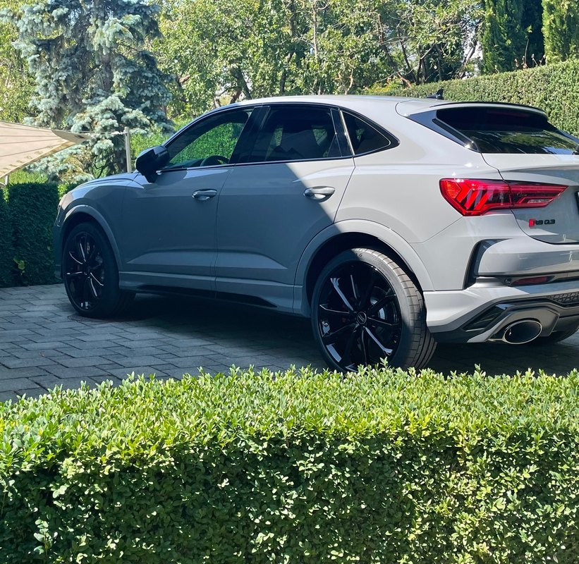

Hello à tous ! petite photo de la bête :) un pur bonheur à tout les niveaux !!! malheureusement déjà des soucis !! le premier étant un bruit en 5ème et 6ème vitesse. A chaque fois que la vitesse est stable et que j'accélère il y a un bruit métallique comme un frottement de quelque chose. Il s'arrête une fois que j'arrête d'accélérer. J'ai alors amené la voiture chez Audi, elle y est resté 2 jours mais ils n'ont rien trouvé.... J'ai également eu après avoir rouler 1h un couinement relativement fort à basse vitesse dans le parking. Je me suis rendu compte qu'il avait uniquement lieu en étant sur D ou R.  Le fait de bouger le pommeau sur D ou R  provoque également le couinement. Je reprend la voiture le lendemain, couinement disparu et jamais revu. Dernière chose, j'ai remarqué que moteur froid, impossible de maintenir un régime constant en D1 ou D2, elle force le passage en D2 et en accélérant un peu sans bouger la pédale le régime augment et diminue sans cesse. A chaud aucun soucis.  Quelqu'un a déjà eu des soucis similaire ? je commence à m'inquiéter.
