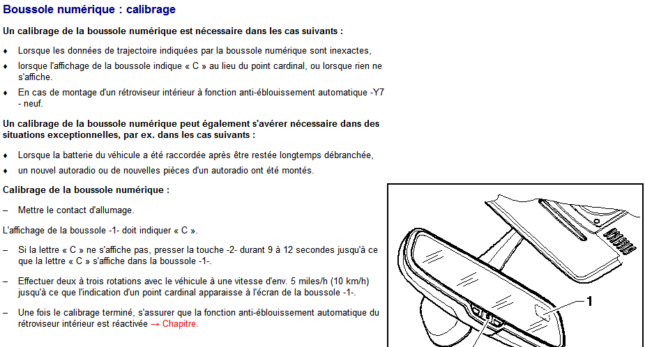

Quelqu'un connait la procédure de recalibrage?
Ou bien faut-il s'adresser à un professionnel?
Merci, j'avais vu cette procédure, mais dans mon cas, c'est plutôt le recalibrage ou réencodage du capteur G397 qui s'avère nécessaire je pense.
Je n'ai aucun affichage sur le rétro, C, Z ou autre direction, peut importe le temps que je reste appuyé sur le bouton
