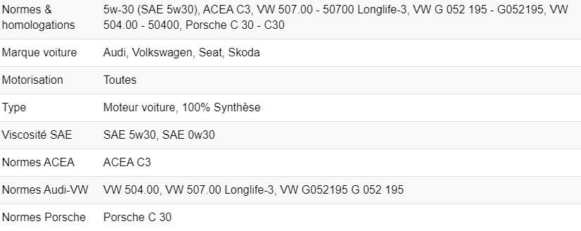

J'ai fait quelques recherches sur cette huile vendue sous l'étiquette VOLKSWAGEN GROUP.
Vous vous doutez bien qu'ils assemblent des véhicule et qu'ils ne fabriquent pas de l'huile.
Ce qui a attisé ma curiosité c'est cette viscosité qui est pourtant différente de celle qu'ils préconisent pour nos moteurs.
Et en cherchant voilà ce que j'ai trouvé, Viscosité SAE : SAE 5w30, SAE 0w30
Elle est donc donnée pour de la 5W30, cela n'a fait qu'attiser encore plus ma curiosité.
Car derrière une marque générique, il y a toujours un fabriquant.

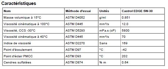

Voilà la fiche technique qui se cache derrière cette huile AP-Smiles_u1F609.png :
Castrol EDGE Professional LongLife III 5W-30.pdf

Les caractéristiques techniques, la pro est dite "Renforcé par TITANIUM FST™"
La PRO :
La normale :
Je ne suis pas spécialiste pour apprécier les différences AP-Smiles_u1F61C.png
Est-ce commerciale ?
EDIT : les deux images étaient inversées :AP-Smiles_u1F634:
Modifié par McFly Assistance
@McFly Assistance fais attention tu as inversé les caractéristiques. (Pro et Normal)
Sur le site Castrol France il n'y a pas de mention "Professionnal" sur la Castrol Edge LL 3W-30, mais juste la mention (renforcée par Titanium FST) et les caractéristiques sont identiques à ton tableau. Je pense que c'est que du marketing suivant les Pays. Le plus important à mon avis c'est la norme constructeur VW 504 00/ 507.00.

Donc si je peux avoir une bonne huile comme celle citée dans ce sujet (et qui correspond tout à fait à la préconisation constructeur, écrit 0W30 mais correspond à 5W30 AP-Smiles_u1F61B.png) à moins de 7€ le litre, je ne prive pas AP-Smiles_u1F609.png
j'ai un peu de mal à te suivre. une 0W30, est une 0W30, je ne vois pas comment elle peut correspondre à une 5W30.
par contre, peut être que ton moteur, que je possède également, peut accepter de la 5W30 et de la 0W30.

je ne suis pas spécialiste mais je suis d'accord avec toi sur cette bizarrerie.
Mais dans les descriptions techniques c'est écrit comme cela :
Et la fiche technique renvoie à l'huile Castrol 5W30
C'est donc une huile homologuée pour 5W30.
Mais je me dis qu'elle peut correspondre à une 0W30 du fait de sa plage caractéristique ?

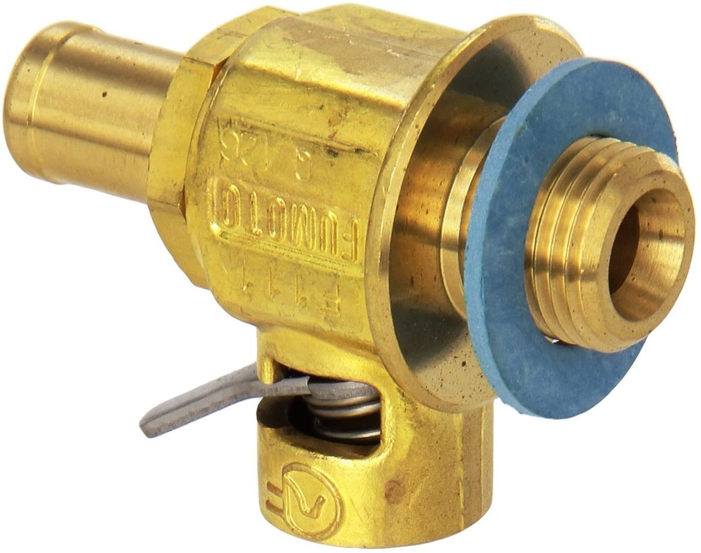

Par contre il y a des bouchons avec robinet utilisé surtout en moto qui se monte également sur les carters voiture (attention pour ceux en alu, utiliser une rondelle appropriée) :
Inconvénients :
- un peu plus de temps d'écoulement
- il prend un peu plus d'espace que le simple bouchon selon ou il est implanté et il faut donc faire une adaptation ou, plus rare, pas possible de le mettre
Avantages :
- plus besoin de changer le bouchon à chaque vidange
- plus de risque donc de foirer le filetage
- plus d'éclaboussures et d'huile partout, il suffit de mettre un tuyau en plastique (transparent de préférence) et de le glisser directement dans un bidon vide
- permet de remplacer l'huile chaude en toute sécurité sans entrer en contact avec celle-ci et donc écoulement plus facile (permet de nettoyer avec un peu de gazole et de vidanger directement après avoir fait tourner le moteur)
- Idéal pour l'analyse d'échantillonnage car une petite quantité d'huile peut être tirée sans couper le moteur
- et, cerise sur le gâteau, si tu as trop d'huile c'est super facile de retirer ce que tu veux vu que tu métrises le robinet AP-Smiles_u1F609.png
- et quand tu vends le véhicule, tu récupères le bouchon et tu en remets un d'origine
Ce genre de bouchon se trouve en aluminium, mais plus rare et plus difficile à trouver
La référence de l'original : Fumoto F108S M16-1.5
Installation:
Retirez le bouchon de vidange et videz l'huile.
Insérez la Valve de vidange d'huile moteur et le joint dans l'orifice du bouchon de vidange et serrez.
Installez la valve à la main, puis de serrez de 1/8 à 1/4 de tour avec une clé sur le corps. Ne pas trop serrer.
Assurez-vous que la valve est fermée et remplir d'huile.
Certains carters sont conçues avec un trou de vidange encastré qui peut empêcher la valve d'être installée correctement.
Si la valve ne peut pas être serrée jusqu'au bout sans frapper la paroi du bac à huile, n'installez pas la Valve de vidange sur votre véhicule.
Des adaptateurs sont disponibles pour certains modèles.
Par exemple :

Paul, dans ton tableau il est écrit que l'on peut mettre ces 2 viscosités, donc pas de soucis que ce soit une 0W30 ou 5W30
