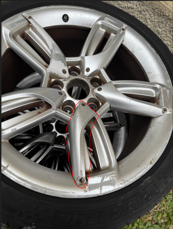

Suite acquisition d'un jeu de jantes Allroad C6 5 branches (un peu de boulot à faire dessus), je recherche quelques exemplaires des spoilers en plastique :
Si vous voulez faire de la place dans vos réserves...
Merci d'avance!
