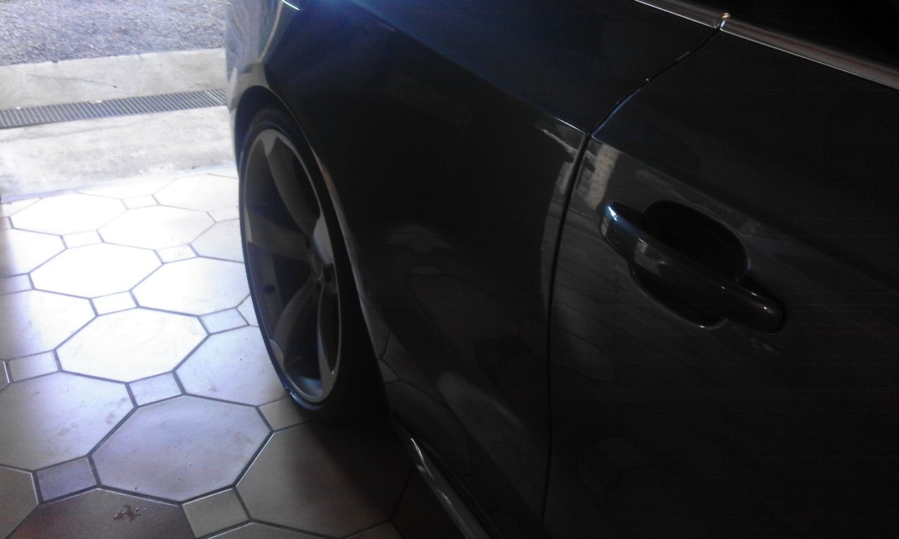

J ai du retirer mes cales HR de 10mm à l’arrière car ça frotte avec les rotor 20pouces origines. Avec des pneus neufs avec protection jantes. Je me demande si les pneus sont plus larges par rapport à pneu sans protection jante.
dommage car c était à fleur de peau , et ça donnait de la gueule

finalement j'ai du aussi retirer mes cales de 10mm à l'avant, ça touche aussi. J'ai acheté un fender roller, quand il fera plus beau j'essaierai d'élargir mes ailes pour que cela ne frotte plus. Ma voiture doit etre trop rabaissé mais pas trop envie de la remonter.
les dimensions des pneus donnent la largeur de la bande de roulement mais pas la largeur de flanc.
en mesurant la largeur montée on peut trouver jusqu'à 10 mm d'écart influant forcément sur l'epaiseur de cale acceptable

Concernant le fait que cela frotte, j'avais aussi le même problème,
Ma voiture était vraiment posé un peu comme sur ta photo, et je pensais que c’était bien,
Aussi j'ai suivi quelques conseils, ce type de châssis aime bien être remonté un peu plus de l'arrière que de l'avant et c'est vrai, le véhicule engage beaucoup mieux finalement,
Je te recommande de jouer aussi sur carrossage, et tout fonctionnera
