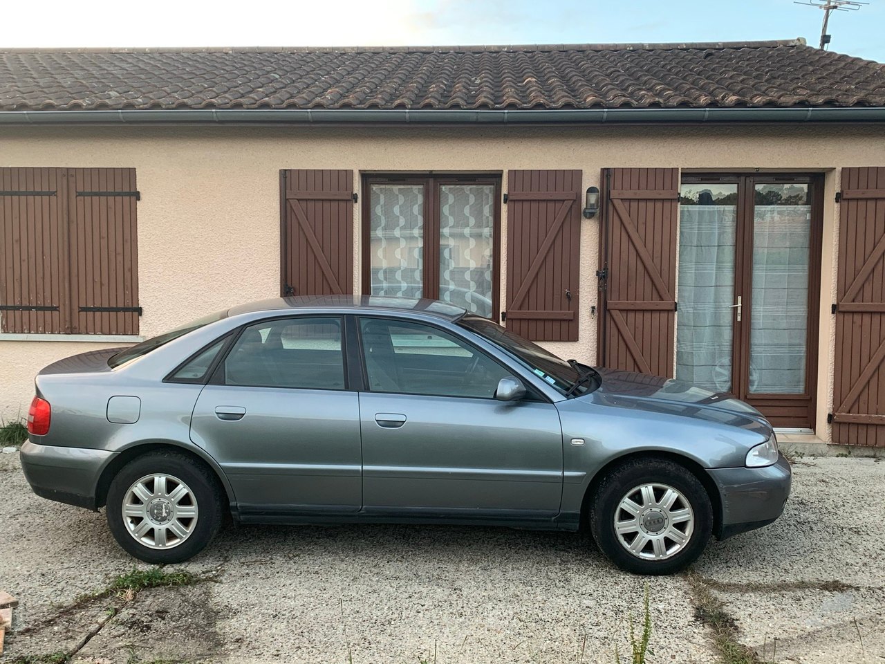

Bonjour à tous, je me re-présente car j'imagine que dans le mon A4 je suis un nouveau. Propriétaire depuis 14 ans d'une S3 8L bleu Nog, je viens de sauver de la casse une A4 1.9 TDI 115 Pack Clim d'un ami. Bon, elle a 568 000 km, mais ça, c'est pas un problème !!!!

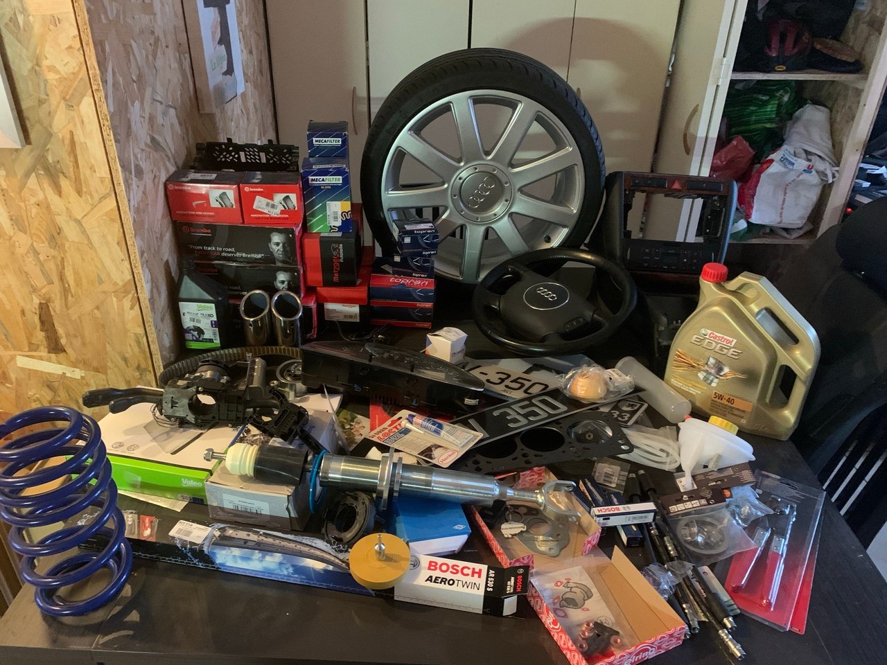

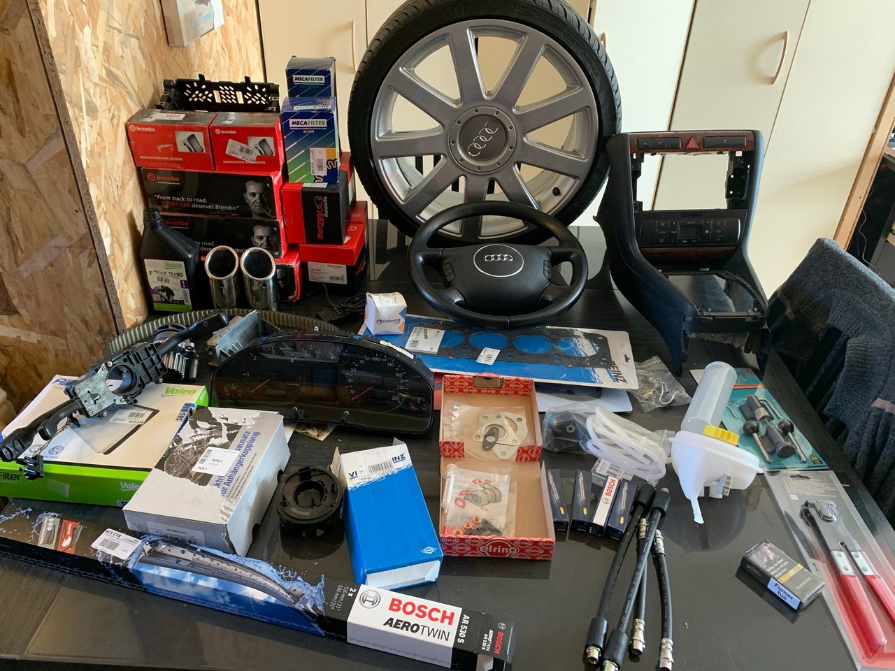

Programme
Joint de culasse
Distribution + pompe à eau + Vase d'expansion neuf
Tous les soufflets de cardans
Freinage d'origine à neuf ( disques, plaquettes, durites, liquide, vase de liquide de frein)
Rafraichissement carrosserie, le PC avant et le capot ont leur 20 ans et je vais les repasser en peinture.
Calorstat
Tous les filtres
Bougies de préchauffage
Comme j'aime avoir des voitures (uniquement aux 4 anneaux soit dit en passant) voici le programme des up-grade :
console centrale double din
RNS-E 193 d'A6 avec modifications pour avoir un carplay tactile (à trouver) - (autre post à venir)
Volant 4 branche origine mais avec commande au volant pour la suite du projet ;-)
Compteur complet avec t° d'huile, tension batterie, et FIS complet (Projet d'ODB advanced en préparation)
Comodos avec régulateur de vitesse et gestion du MFA/ODB

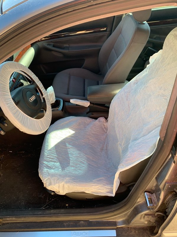

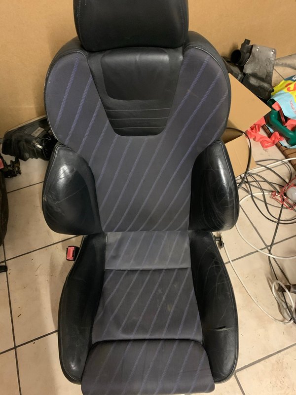

Intérieur S4 ou A4 pack sport 2, n'étant pas encore spécialiste A4 B5 je veux pas dire de bêtises, ce sont des sièges recaro comme sur ma S3 8L mais semi cuir (photo plus bas)
Passage en 4 Vitres électriques (d'ailleurs si quelqu'un a deux mécanismes arrières avec ou sans faisceau je suis preneur) (à acheter)
Passage en Full Led intérieur et extérieur (à acheter)
Jantes type RS4 18"
Combinés filetés mécatechnic
Glastint soft (A faire)

La photo de ton siège correspond bien à l'intérieur des packs sport 2 et était également monté sur s4.
La particularité des packs sport 2 était l'intérieur noir ( ciel de toit avec l'éclairage et tout les montants) avec des sièges recaro comme ta photo, le châssis du s4 et des jantes boléro. Cette série spéciale était que sur les 2,5 v6 tdi 150ch.

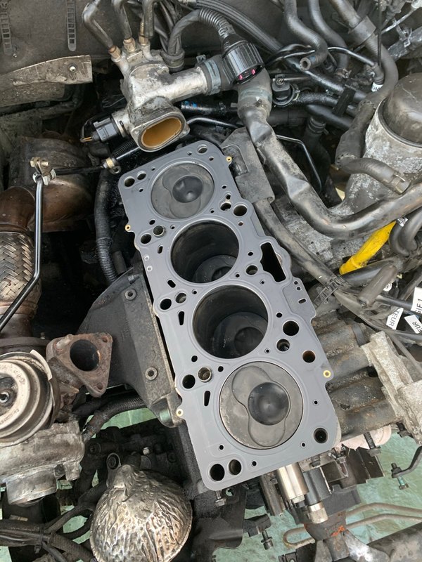

Comme promis petite photo de l'avancement du projet. Changement du joint de culasse car j'avais plus qu'une suspicion qu'il était en train de venir. J'avais de la pression (vraiment excessive) dans le circuit de LdR, mais sans mayo ni fumée bleue, d'où la suspicion de début de joint de culasse entre cylindres et circuit de LdR.

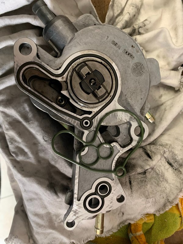

On doit être que tous les deux à suivre le sujet... qu'à cela ne tienne .. l'aventure continue par un changement des joints de la pompe tandem avant remontage de la culasse  AP-Smiles_u1F60A.pngAP-Smiles_u1F60A.pngAP-Smiles_u1F60A.png
