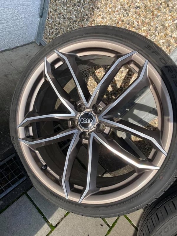

Ci joint ce qu'a monté @seb67 en 9x27 ET40

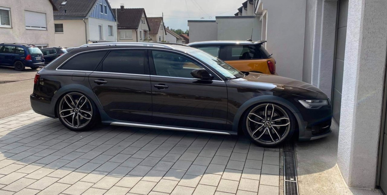

Et ça c'est du 9x21ET35 avec pneus 245/35/21 sur une allroad

C'est effectivement du 21 pouces !
ce sont des jantes OEM de S7 (9x21 et35). Et, elles passent très bien !
Je suis plutôt satisfait de mon achat !
