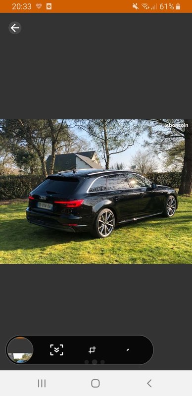

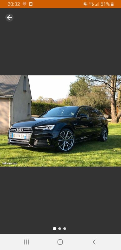

Voila j'ai vendu mon A6C7 BITDI 313ch et je suis passé sur une A4B9 sline de 2016 218ch noire avec 105000km.
en options il y a les feux leds AV et AR
le VC le volant méplat
le son BandO
les jantes 19 pouces style RS
android car play
etc etc....
je vais l'équiper avec une caméra de recul un attelage et lui poser une calandre avant RS full black.
