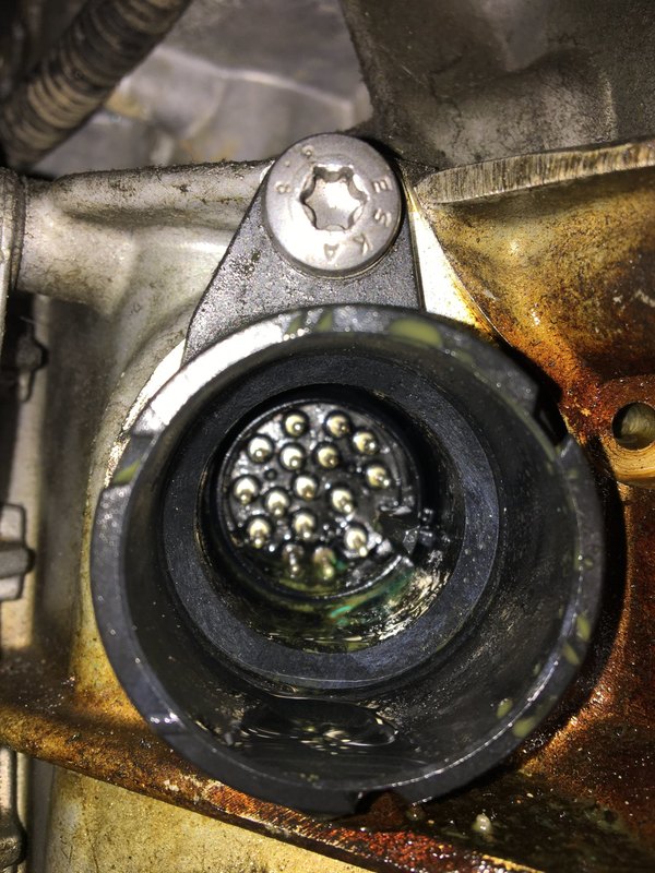

Après quelques recherches sur internet, je me suis orienté sur la prise électrique de la macaronique, qui était trempée, ainsi que celle de la vanne de refroidissement de la bva, elle aussi trempée.
Les codes défauts laissaient apparaitre un problème électrique sur ces 2 ensembles.
J'ai tout nettoyé et reconnecté avec succès, plus de défaut pendant plus de 1000kms.

Les prises étaient à nouveau trempées, hors, je n'ai pas roulé sous la pluie sur les 1000kms précédents.
Je décide d'aller chez Audi Obernai pour glâner des renseignements.
Ils ont été ultra sympa, et m'ont certifié que le problème venait de la vanne de régulation de refroidissement de la boîte, qui fuit par le connecteur.
Le liquide de refroidissement se ballade et remonte par capillarité dans le faisceau, et contamine la prise de la mécatronique.
Je suis resté dubitatif par l'explication mais je tente le coup et remplace la vanne sans soucis (100€ environ).
2000kms après plus aucun défaut...
Pour info j'ai mis la vanne sous pression avec l'eau du réseau potable pendant 1h, et en effet de l'eau est apparue au niveau du connecteur, donc le diagnostic était le bon, en espérant que le faisceau n'a pas trop souffert ailleurs...
Le seul conseil que j'ai, surveillez cette p..... de prise, et remplacez la vanne de liquide de refroidissement au moindre doute.
Pour info, il semblerait que  certains véhicules ont eu tout le faisceau crâmé (1800€ ht sans la MO) et le ldr s'infiltre jusque dans le calculateur de la BVA situé dans la mécatronique allant jusqu'à le cramer lui aussi... donc 4-5-6000€ de frais à comparer avec le prix de la valve...

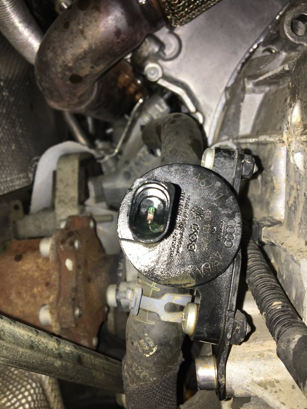

Alors je n'ai pas plus de photo, mais ce schéma donne une idée.
La vanne en question est la N509.
Sur mon modèle, (légèrement différent du schéma) je peux y accéder par le capot entre la baie vitrée et le turbo côté conducteur, y'a tout juste l'espace pour vérifier que la prise n'est pas humide.
Pour son remplacement il est impératif de soulever la voiture et de déposer le cache de protection de la bva.
Moins d'une heure de boulot pour le remplacement...
La ref de la pièce : 4H0 121 671 D

Le 09/10/2020 à 11:27, atrpil a dit :
Tu l'as acheté où et de quelle marque, car j'ai regardé, il y en a pour tout les prix :AP-Smiles_u1F633:
C'est quoi la marque d'origine (en espérant qu'ils ont rectifié le défaut) ?
Ou quelle marque est conseillée ?
Merci pour ton retour, oui ce défaut de fuite de LR sur cette vanne est connue.
