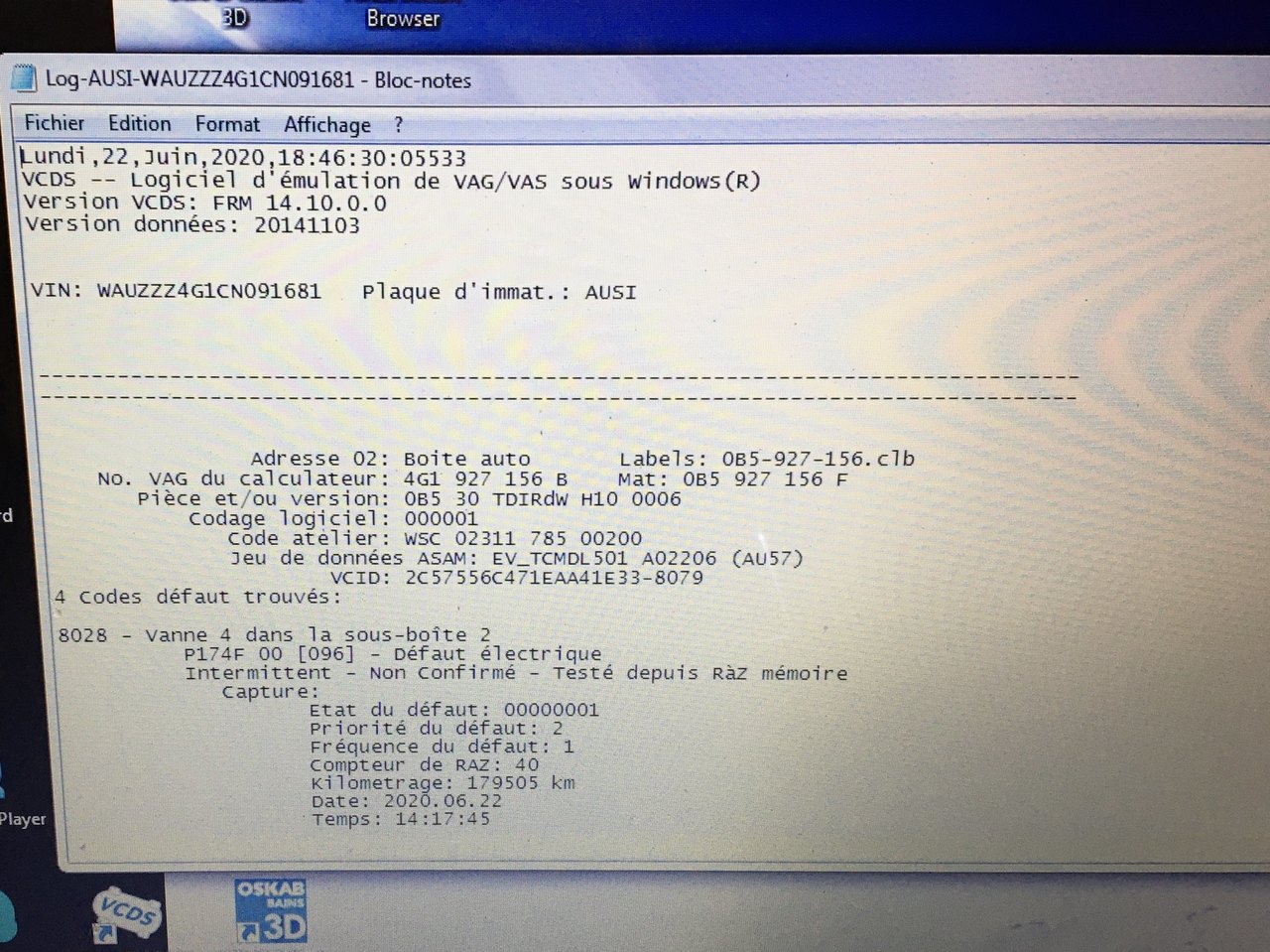

"dysfonctionnement boîte automatique, vous pouvez continuer à rouler avec des restrictions, pas de marche arrière".
Retour aux stands (maison avec un pont élévateur...) , passage à la valise et 3 codes défauts relevés
Vanne 4 dans la sous boîte 2 défaut électrique
Calculateur défectueux défaut processeur
Positionneur hydraulique arbre de commande vitesse 2 non réglable
J'efface les défauts, mais ils réapparaissent directement, donc la panne est confirmée.

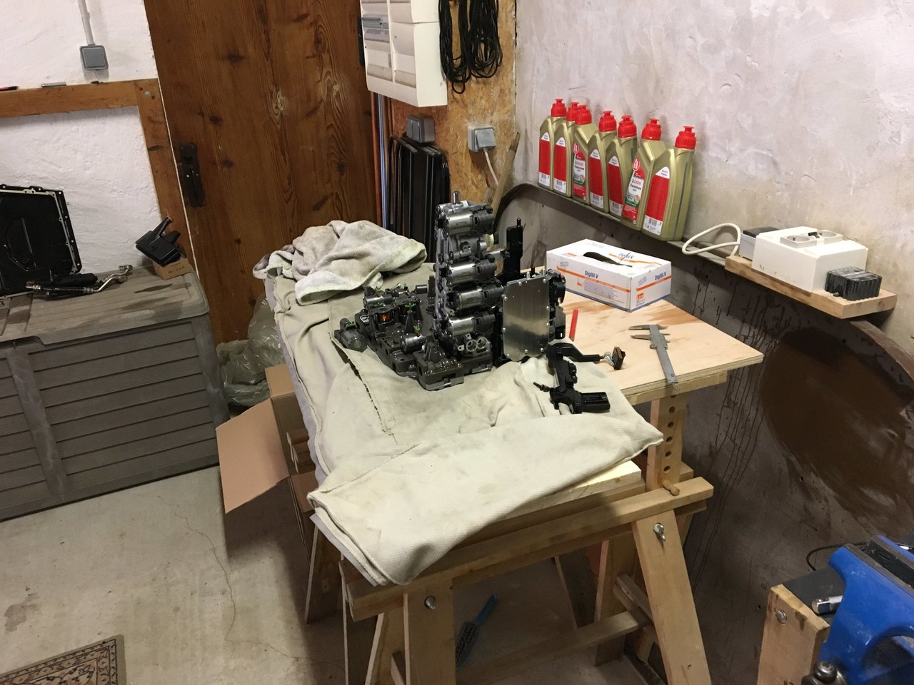

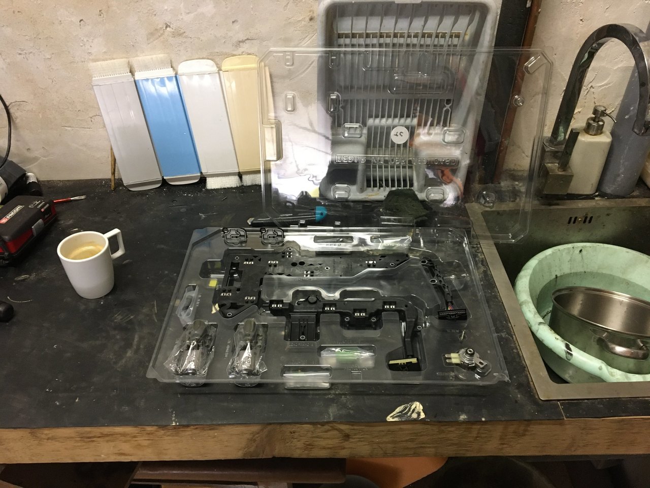

Il existe un kit de réparation pour la partie mécatronique, je l'ai commandé chez tecmotor avec le kit de vidange nécessaire (660€ le tout).

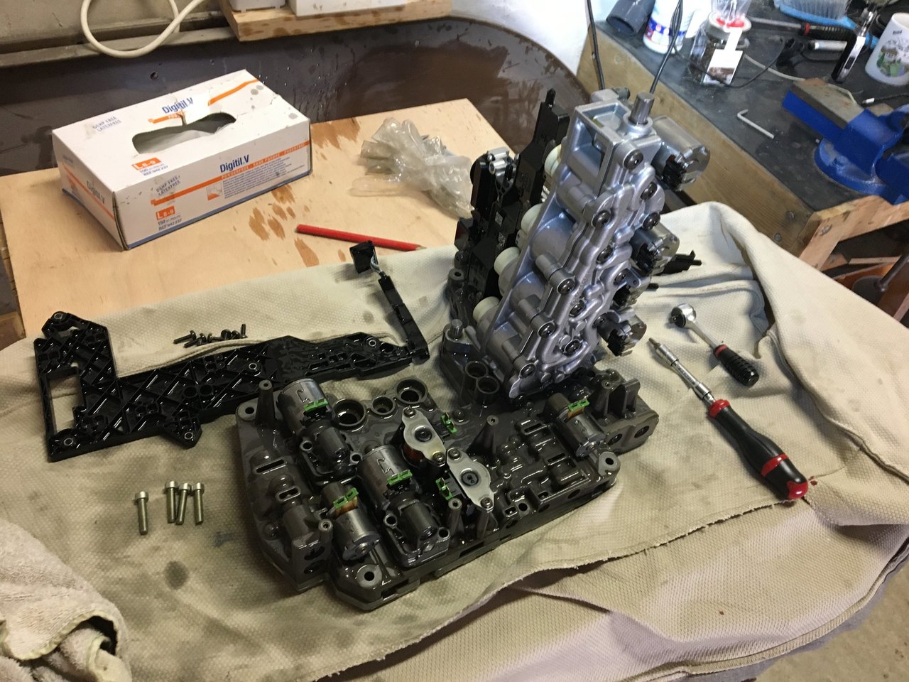

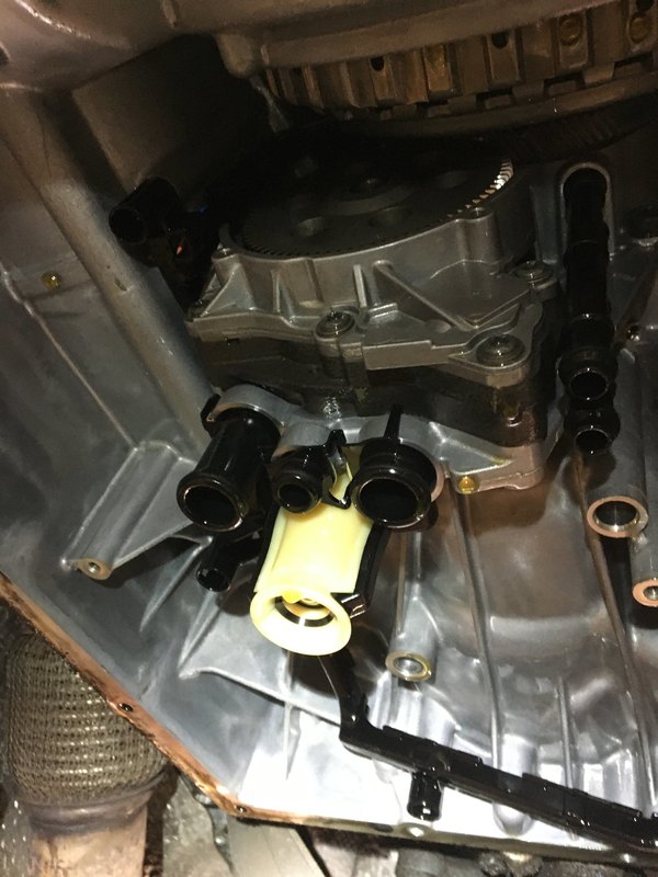

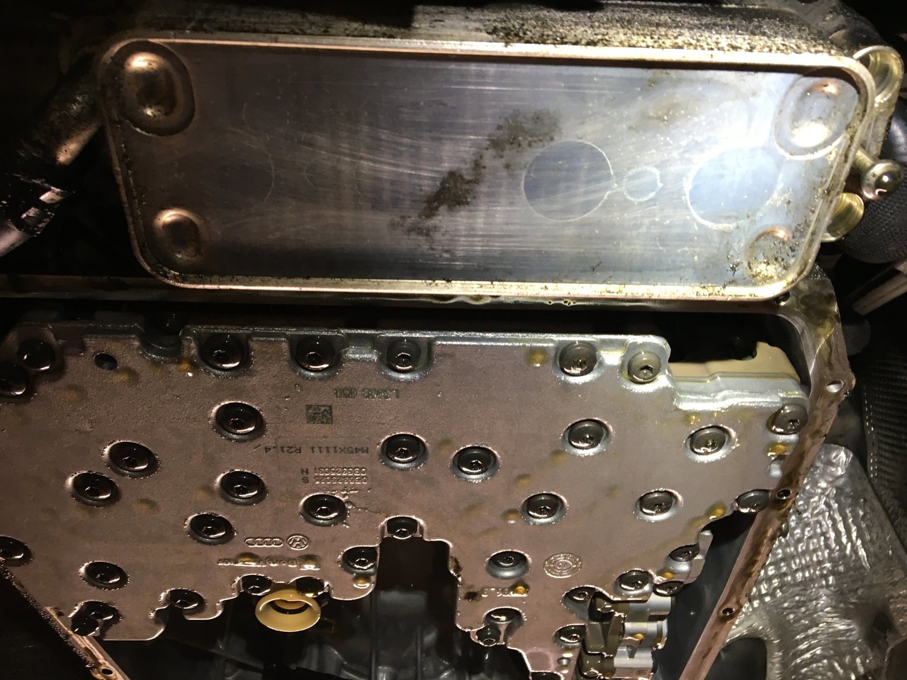

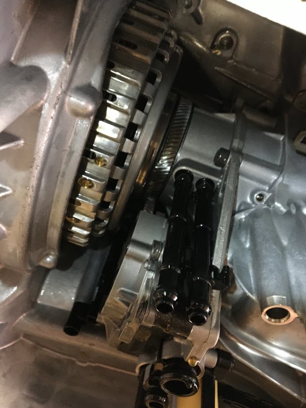

Entre temps démontage de la mécatronique, ça ne pose pas de soucis particulier si ce n'est le petit stress lors de la dépose, ne sachant pas à quel poids m'attendre... le vérin de fosse était là au cas ou...

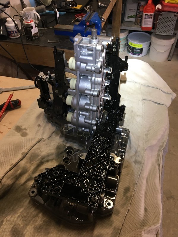

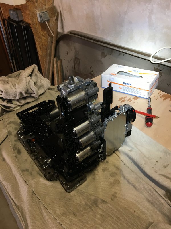

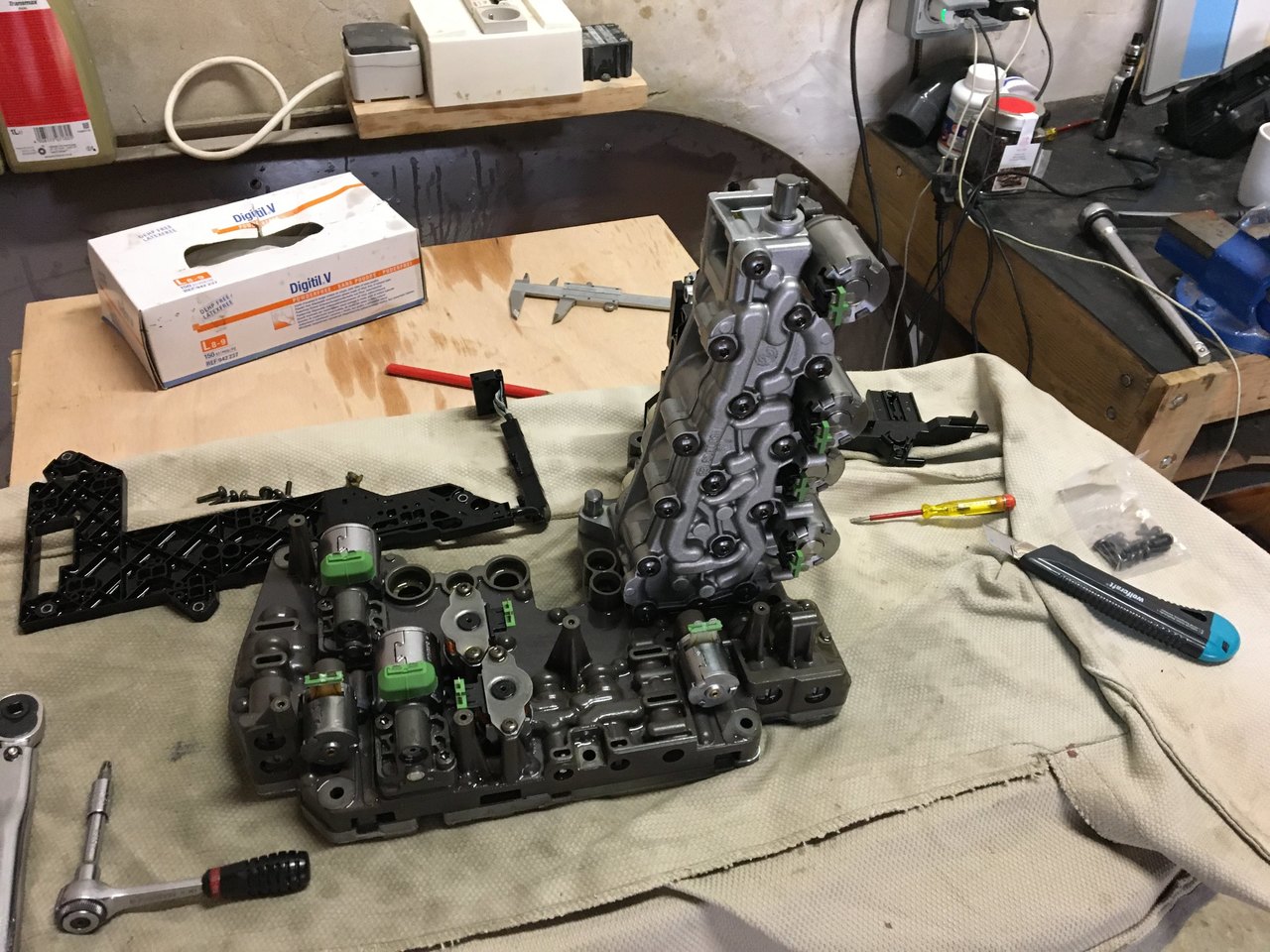

Le remplacement des 2 éléctrovannes des sous boîte et de l'électrovanne de refroidissement ne pose pas de soucis.
Le kit comprend des protections anti copeaux plus nombreuses que ceux en place, les 2 positionnés sur les électrovannes des sous boite sont différents (plus grand et enveloppant que les originaux)

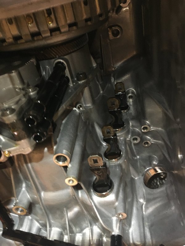

Remontage et remplissage sans problème à signaler, avec une attention particulière concernant la température de l'huile lors de la mise à niveau. (entre 35 et 45)
