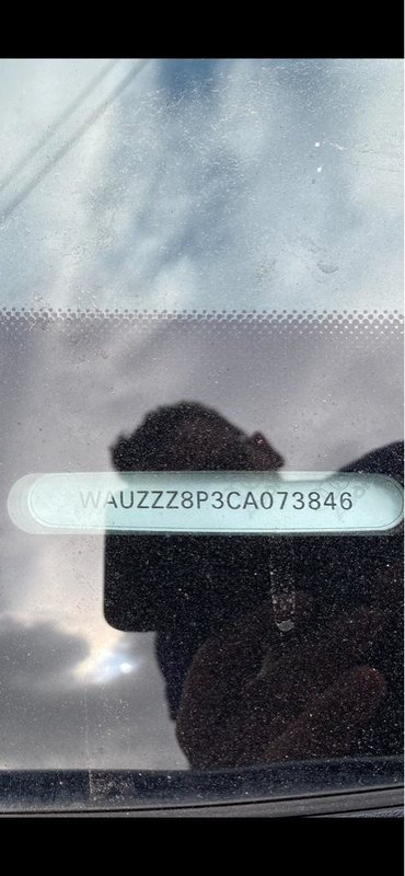

Le VIN se trouve en bas du parebrise, ainsi que dans le compartiment moteur: vérifie que tous correspondent

Je vais aller voir le vendeur et lui demander de me montrer le numéro de série sur le pare brise et dans le coffre dans un premier

Je reviens de chez le garagiste
Je lui ai montré ce que j’avais sur vindecoder et lui m’a montré la carte grise
Même numéro de série que ce soit dans le coffre, dans le bas de la vitre ou sur la carte grise
