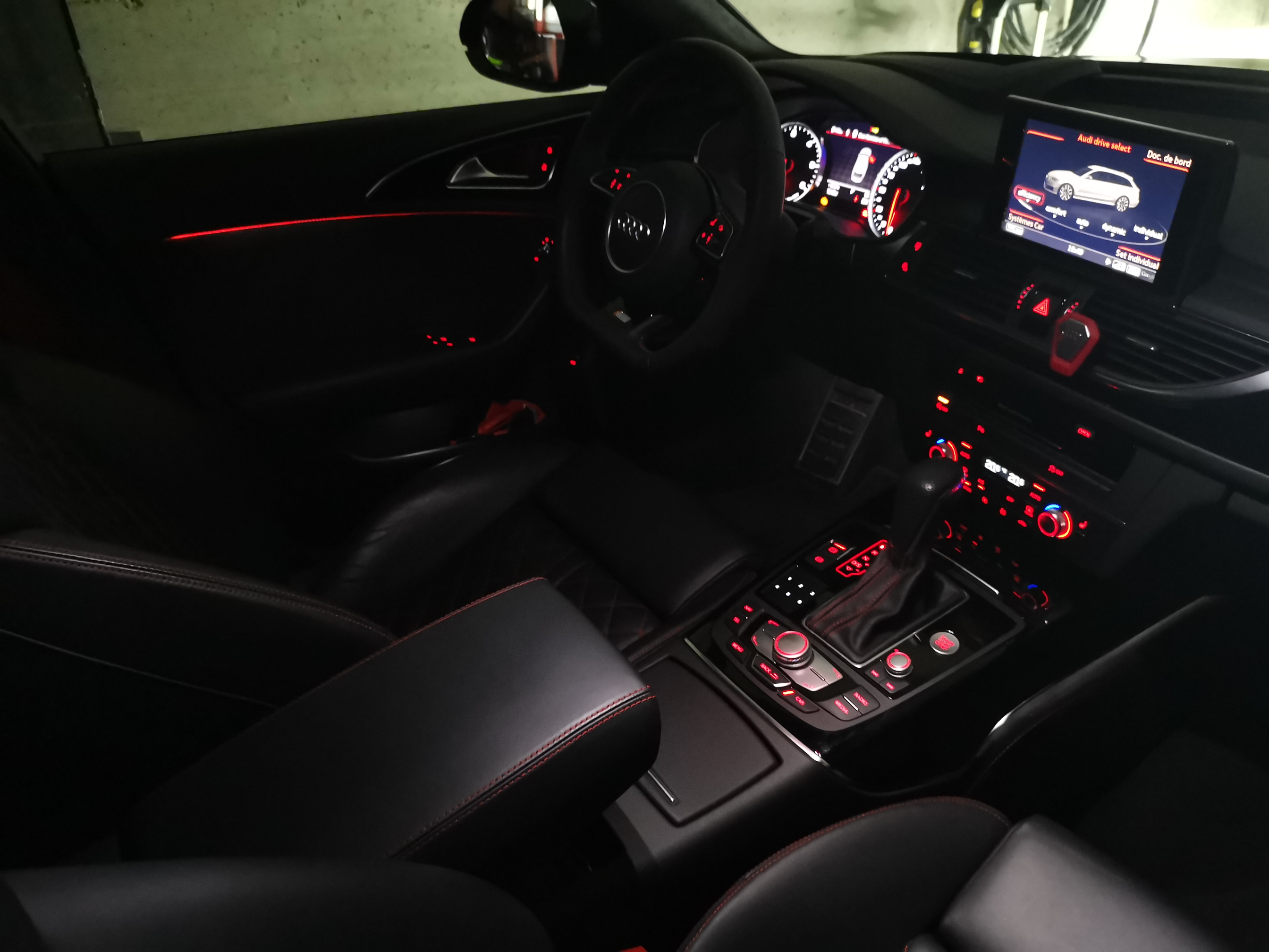

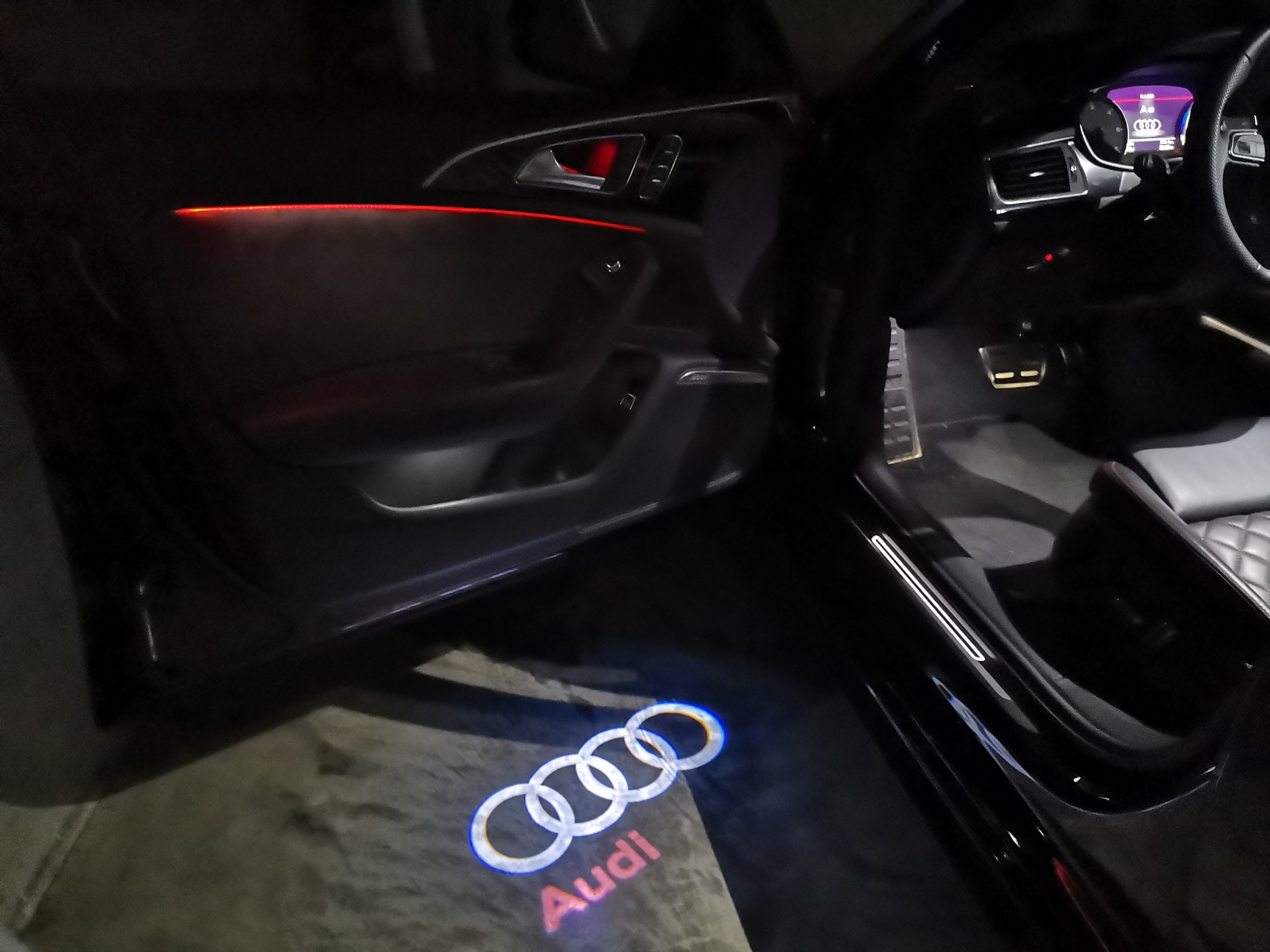

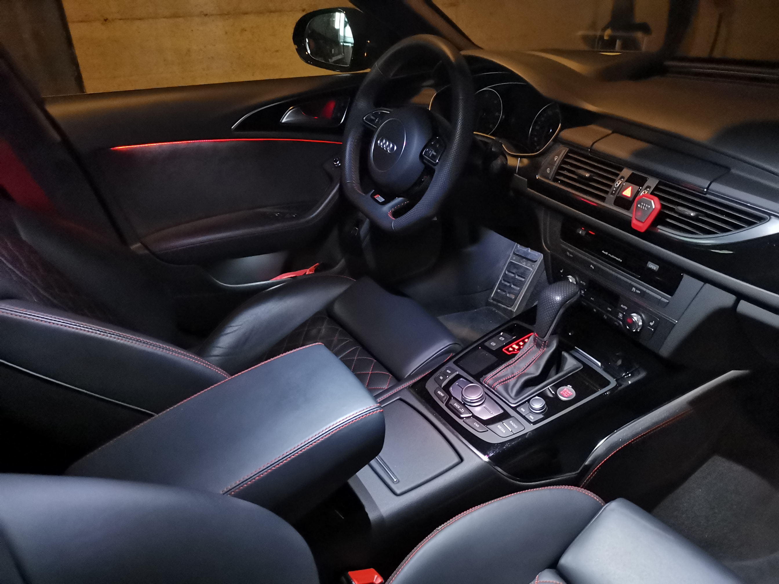

je vous mets quelques photos du rendu sur l'application de "joint/bande plastique rouge" sur les 4 portieres. facile et rapide  a installé ! cela rend pas mal je trouve.
Pas mal avec les surpiqures ça s'harmonise bien !
