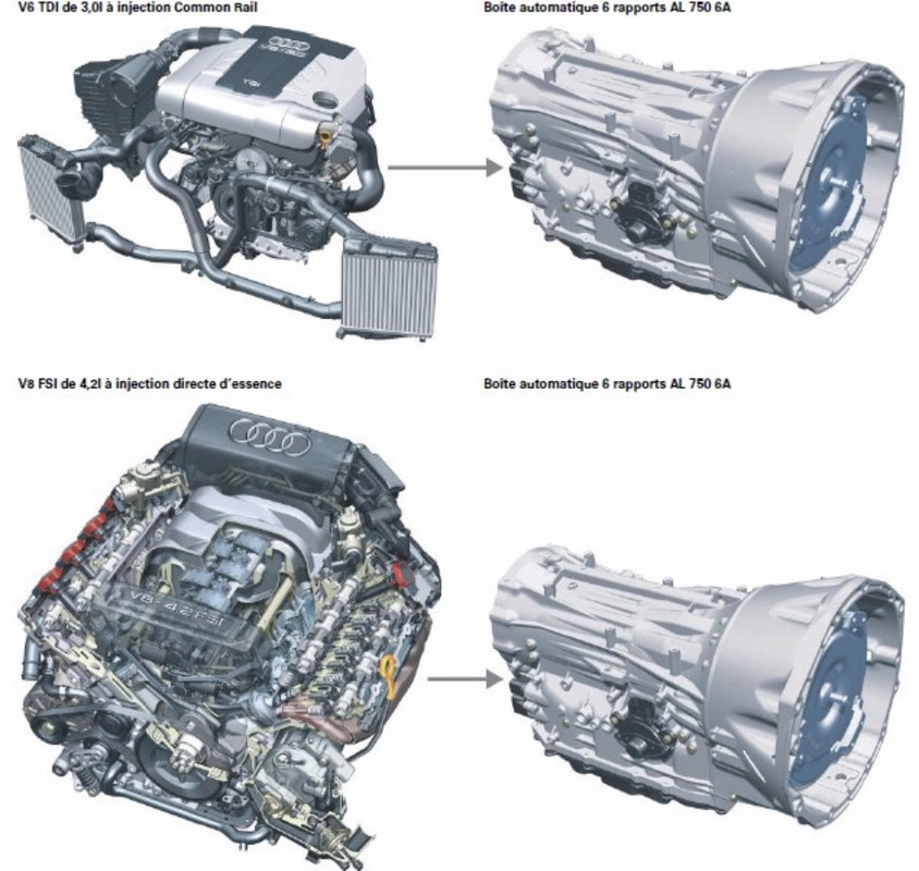

Hello Mathew,
Le problème de fuite d'huile de BVA à ce niveau est en effet un problème connu qu Q7 (je l'ai eu moi même) et il n'est en effet pas possible de vérifier le niveau d'huile (la mise à niveau se fait au remplissage par débordement)
C'est habituellement juste  un suintement car ce n'est pas un joint que tu as entre le moteur et le BVA mais une patte à joint qui ne vieilli pas très bien.
Le changer ne vaut habituellement pas le coup (il faut déposer la BVA) et le mieux est de voir combien d'huile tu perds (si c'est un dé à coudre tous les 10 000 kms c'est pas très grave).
In fine il faut faire vidanger la BVA (avec crépine) tous les 60 000 donc le problème peut se résoudre de cette manière.
