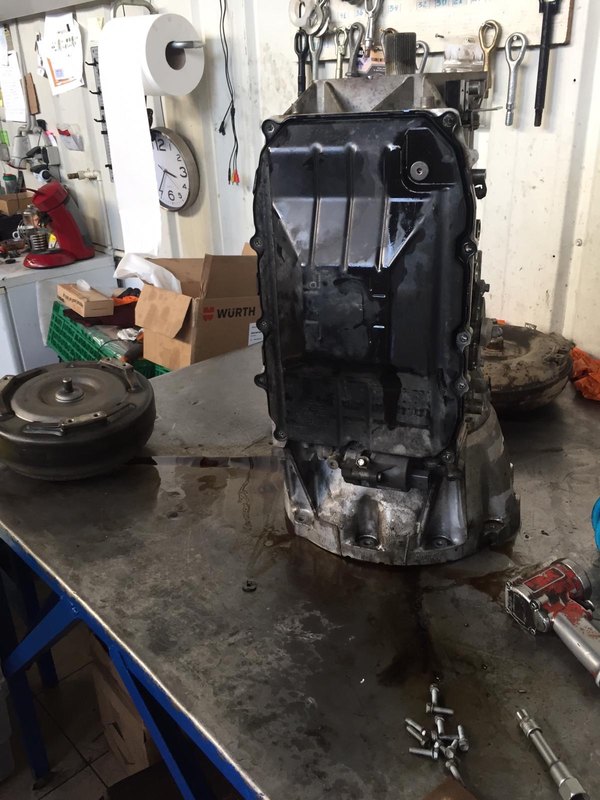

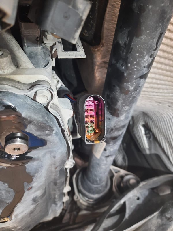

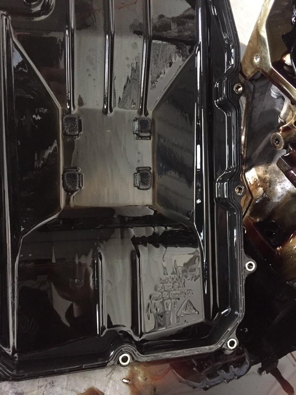

  7. Salut à tous. suite a tous ca, voilà le compte rendu. - boîte déposer + ouvert et tout les pignons était en parfait état. Ils ont donc changer le carter avec son huile et joint. -par sécurité ils m’ont aussi changé le joint spi sorti moteur. - ils ont changé les joints spi entrée + sortie de boîte, d’où la fuite a l entrée de boîte. Comme je le pensait, quand ils manque de l’huile le Q7 a pour seul sécurité de refuser à prendre les tour sur le même rapport. -changer la prise d’électeur de rapport + vue au démontage son câblage car complètement oxydé, d’où le refus en mode manuel. - vidange pont avant, pont arrière + intermédiaire. -vidange liquide de refroidissement à ma demande. vraiment un magnifique bon travails qu’ils m’ont fait. Déplus ils m’ont envoyer les photos en progression du travails effectuer et montrer les pièces défectueuses. j’irai jouer les gros râleur chez Audi, soit disant huile de boîte à vie😡😡😡 l’huile était mort, plus que ultra mort!!!!!! Impossible que ça fasse la durée de vie du véhicule!!!!!!!! Tout comme je le pensait bien pour une vidange de boîte y a absolument pas de protocole particulier. On peut même le faire soit même chez soit. Faut vider ça boîte de son contenu d huile. 5L également vider le circuit d’huile de boîte dans son circuit de refroidissement. 4.5L puis changer le joint, les émants et carter. remonter le tous. fait le boite d huile de boîte. Environ 5L faire tourner la voiture en neutre et attendre que ça chauffe à 38-40 degrés. refaire le niveau vue que le circuit de refroidissement aspire l’huile et remettre environ 4L jusqu a débordement. redémarrer le véhicule, passer l’es rapport lentement D, N, R 3-4x et en la laissant tourner refaire le niveau jusqu a débordement et le tour est jouer... juste à veiller que la voiture soit bien à plat. elle tourne vraiment bien et la grosse différence sont les vidange de pont... elle perds beaucoup moins de vitesse quand elle est lancée et aussi je sais pas si ça en est la cause mais ma conso est bien descendu, surtout sur les faut plat. le tous pour 1’600€ alors qu Audi m a demander 3’600€ sans le câblage a changer sans les divange de ponts et sans le sélecteur de rapport. Travails effectuer en un jour et demi. Elle est restée au garage 3 jours de plus car ils ont dû commander la pièce (câblage) qui est arriver que vendredi. voili voilou 😇😇😇😇
  8. Si il reçois les pièces dans les temps le rdv est fixer pour mercredi qui vient. pour une Audi qui a 8ans, qu’elle genre de pièce peut être pris sous garantie ou un soutient? je dois faire la distrib chez Audi je pense à moins que je trouve un mécano de ouf. et après je l’a vend pour soit: audi A6 4G V6 bi-tdi 326cv Audi S6 2015 et son V8 bi turbo 420cv ces deux modèle en stage 2 sort des perfs de dingue.

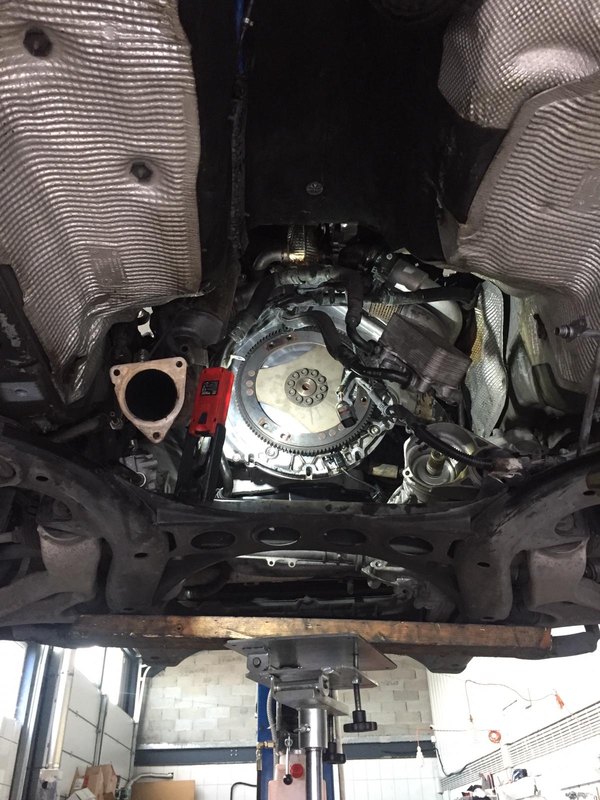

  9. J’ai vue les mécanos ce matins. Leur diagnostics est le suivant. fuite du joint spi. fort possible que ça fuit pour cause d’huile plus que morte. je veux pas prendre de risque mais son avis est qu’une vidange et crépine suffit. J’ai quand même dis de déposer la boîte et me faire le joint spi pour être tranquille. du coup pour 1’100€ sous réserve il me fait: -depose Boîte -joint spi - crépine joint et ces vis -10L huile de boite - vidange pont arriere -vidange pont avant -vidange differenciel intermédiaire tout ça en 1 journée Max 2 la concession Audi me demandait 3600€ et 1 semaine. il m’a fait le niveau de boîte à 38 degrés et effectivement il me manquait 2.5L gratuit 😋 rien que d’avoir fait le niveau j ai plus de défaut, la boîte tourne comme une horloge et même les rapports passent d’une telle douceur qu’effectivement ça devait traîner depuis de nombreux mois. 1’100€ sous réserve car si il voit trop d’émailles, avec mon autorisation il ouvrira la boîte pour changer les pignons endommagée. Ce sont des russes spécialisé boîte auto, s’ils ont l’air de super bien bosser. J’en suis très content. dépose boîte complet ils prennent 600€, Audi 2’200€ ils me fixeront un rdv globalement pour mercredi prochain si les pièces sont arrivées.
  10. Devis fait chez Audi. Ils ont fait pour ma part un diagnostic à la va vite. 3’600€ fuite de boîte joint spi. C’est super chere quand même. Du coup, j’ai trouvé un garage spécialiser boîte tiptronic il c’est déboîter la mâchoire quand je lui ai montrer le rapport de Audi. il me confirme samedi mais leur avis est qu une vidange de boîte + joint + crépine suffira si l’huile est vraiment vielle. Je passe chez Audi demain demander l’historique détailler afin de savoir quand a été fait la dernière vidange de boîte. a mon souvenir jamais fait car j avais demander à se que ça soit fait avant de l acheter et ça a été refusé. 6 ans que je demande à Audi de me faire cette vidange et nan ils y touchent pas... aujourd’hui 230’000km et j’imagine que rien a été fait. Bizarrement depuis qu’il fait froid, j’ai aucune fuite de boîte, aucun défaut, elle tourne comme une horloge. suite au prochaine épisode 😋😋😋
