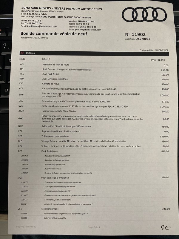

Comme vous pouvez le voir sur mon BDC, les rétros sont en option, tout comme les palettes.
C'est un modèle 2020. Etes-vous sur de bien parler du même modèle ? Car j'ai un MK2.
Vous avez l'Audi Code pour voir tout ça en ligne :)

Le code option des rétros extérieurs électriques escamotables et dégivrants des 2 cotés c'est : 6XE ou 6XK (avec en + le jour/nuit automatique).
