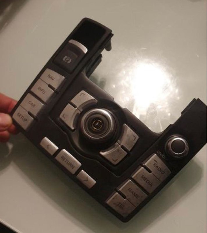

Depuis quelques je me pose la question suivante :
Et il possible de changer le panneau de commande
MMI d’un q7 par celui d’une a6 ?
J’ai la référence suivante 4L0919610A il me semble celle avec les touches en noir.
Dans un 1er temps j’ai cherché la référence 4L0919610J avec les touches alu. Quasiment introuvable sur le net.
Par contre je trouves énormément de commandes de panneau Audi a6 4F avec les touches en alu. D’où ma question sur la compatibilité entre les deux modèles. En sachant que beaucoup de pièces sont compatible entre les deux modèles. Peut-être que se type de pièces peuvent s’interchangé .
Si dessous le modèle que j’ai

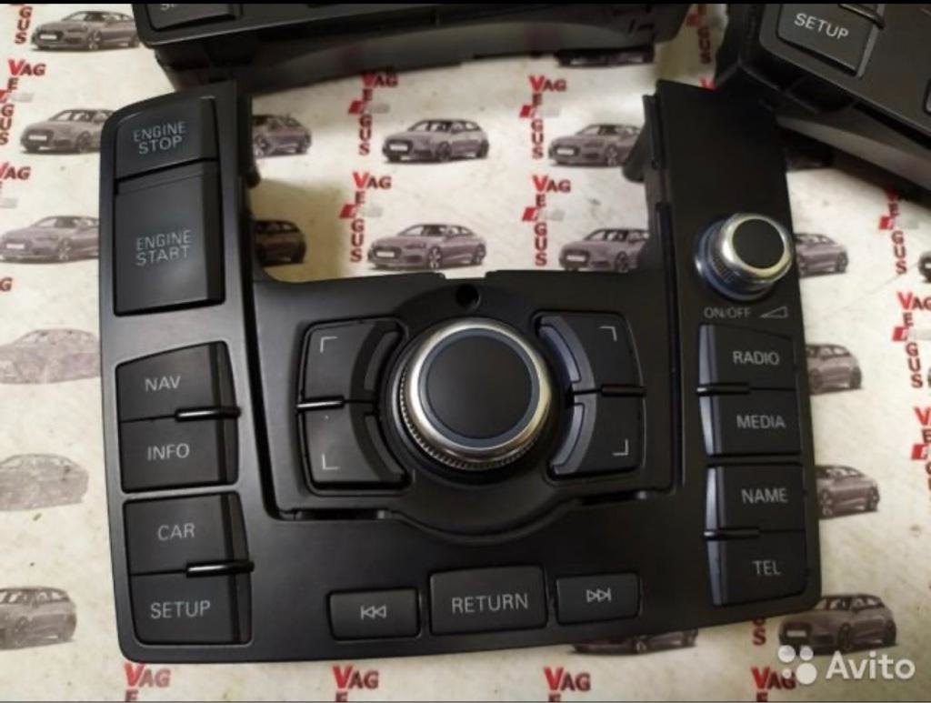

Ci-dessous le modèle qui m’intéresse
Attention, sauf erreur de la part la deuxième photo concerne le panel pour Mmi 3g alors que le premier est pour mmi 2g.
Oui c’est bien un mmi 3g. Le mien et un 2g. C’était juste pour illustrer le type de panneau de commande. En faite je veux un panneau de commande avec les boutons en alu.
Il me semble qu’entre les q7 et les a6 l’électronique et la même. Se que je veut savoir, c’est si les dimensions du panneau a6 et la même que celle du q7, la partie plastique
Oui c’est identique, mais pas sûr que le panel alu 3g fonctionne pour un 2g.
il faut trouver un panel de S6C6(4F) qui a les touches en alu et est en 2g.
Parfait merci pour pour la réponse
