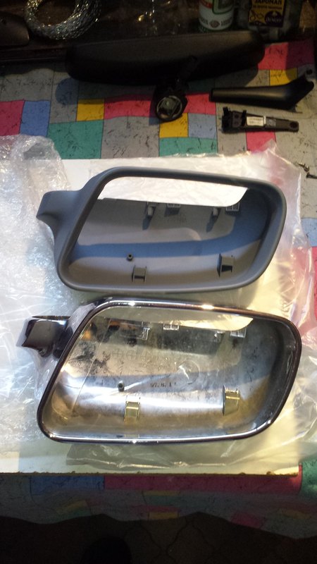

Bon, ca y est, Rétro Livré ce jour pour une commande lundi dernier........y a pas de bobo.
Mais comme d'habitude, il y a un toujours un problème. LE MIROIRRRRRR
Je vous ai fait une suite de photos.
Réception de l'ensemble en 3 parties. Bloc + Coquille (prête à peindre) + Miroir
La dessus rien à dire, emballage bien protégé, Aucun défaut sur la livraison.
Comparaisons des 2 coques, rien à dire non plus.
Comparaison des 2 miroirs (c'est là que le bas blesse). Le mien d'origine est celui de gauche avec l'entourage Noir
Je retourne, les deux miroirs (celui du haut, toujours le mien). Et là.........il n'y a pas le dégivrage !!!!! Le pire, c'est que sur le bloc rétro le connecteur est existant.
Voila, j'ai du monter mon bloc rétro neuf avec mon ancien miroir. Et donc voici le résultat.
Voila. J'attends la réponse d'Oscaro et vous tiens au courant.
