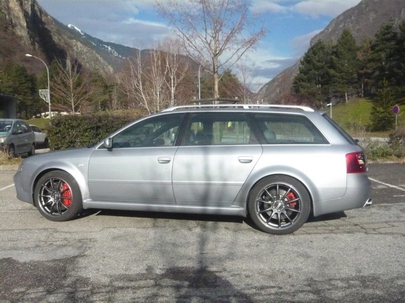

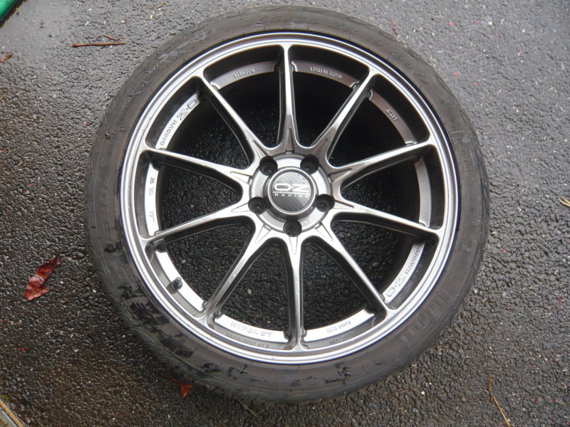

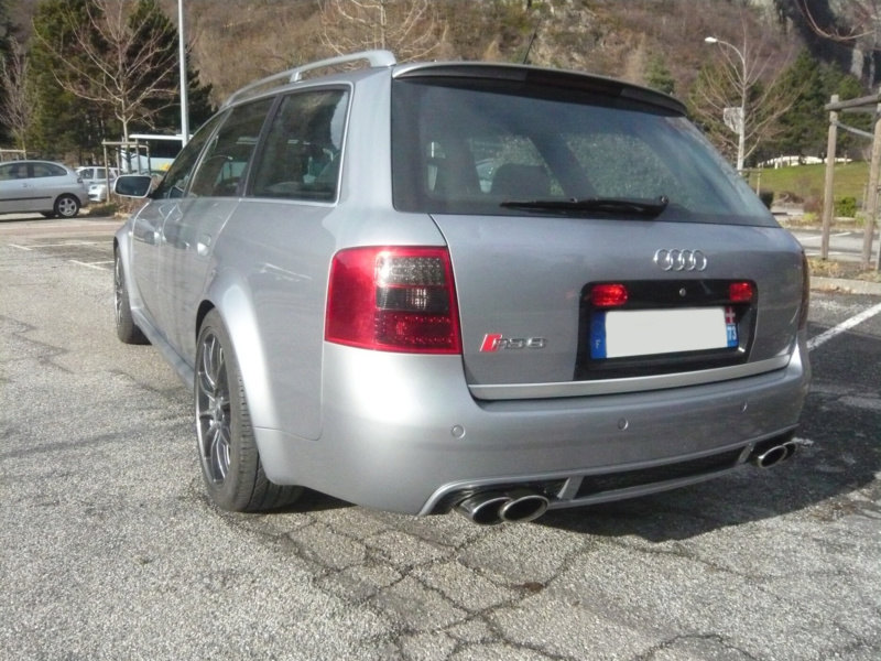

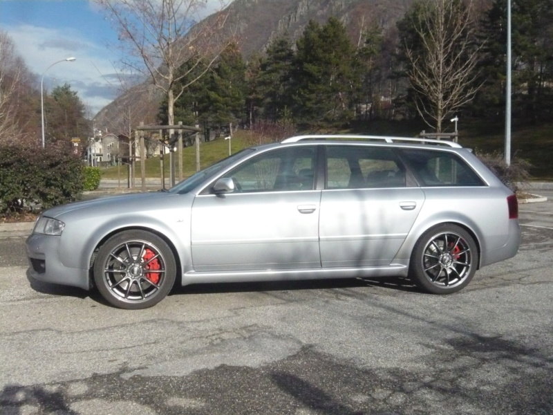

mes OZ sont en 8.5 x 19  ET47
avec des spacer de 10 mm devant et 15mm derrière
ça me fait du ET37 av / ET32 ar
en vrai elles sont jolie et ça présente bien
mais j'ai préféré remettre des origine 19 qu'il m'a fallut dénicher
Tu aurais une photo?
