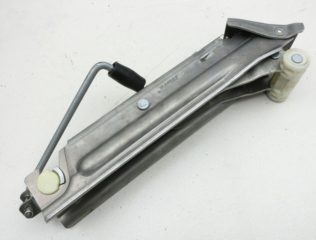

Le cric pour Audi A6 ressemble à ça, en tout cas sur la mienne.
C'est la partie en forme de rouleau en plastique blanc, qui vient se mettre dans un logement en plastique noir, épousant la forme du rouleau du cric.

Voici ce que j'ai acheté pour mon cric rouleur, ça te donnera une idée de la forme du cric qui s'emboite sous la caisse : on en trouve , par exemple)
Merci de vos réponses, il faut donc que le cric s'appuie la dedans

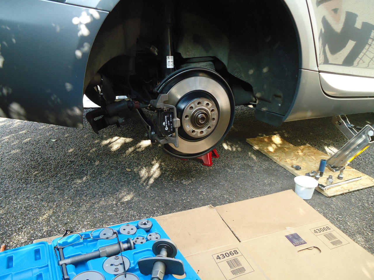

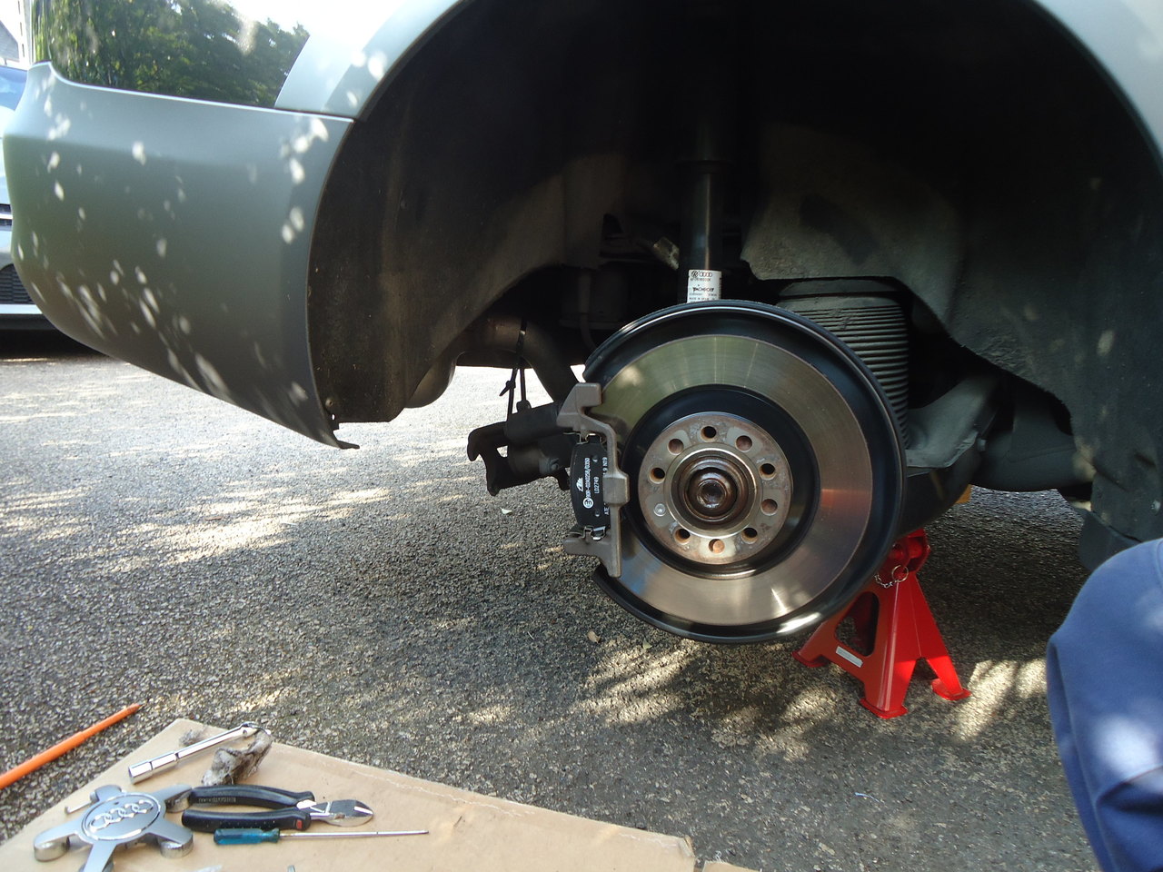

Pour les chandelles, j'en est fait deux articulés que je pose sur le cric et qui se verrouille une foie en position haute. Puis j'ai reçu mon nouveau cric de 3 T il y à 1 mois.
Sinon, c'est top le cric pneumatique Pascal. :AP-Smiles_32:
Pour les chandelles, le plus simple et le plus sûr (pour moi) est de les mettre sur les embases des berceaux.
Pour l’avant ils sont visibles lors de la levée de la voiture en partie arrière du moteur.
Pour l’arrière, il faux enlever les protections plastiques qui sont juste avant les roue arrières au niveau des portes arrières.
