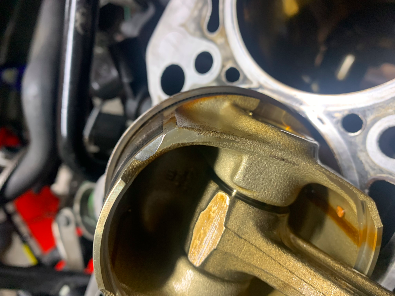

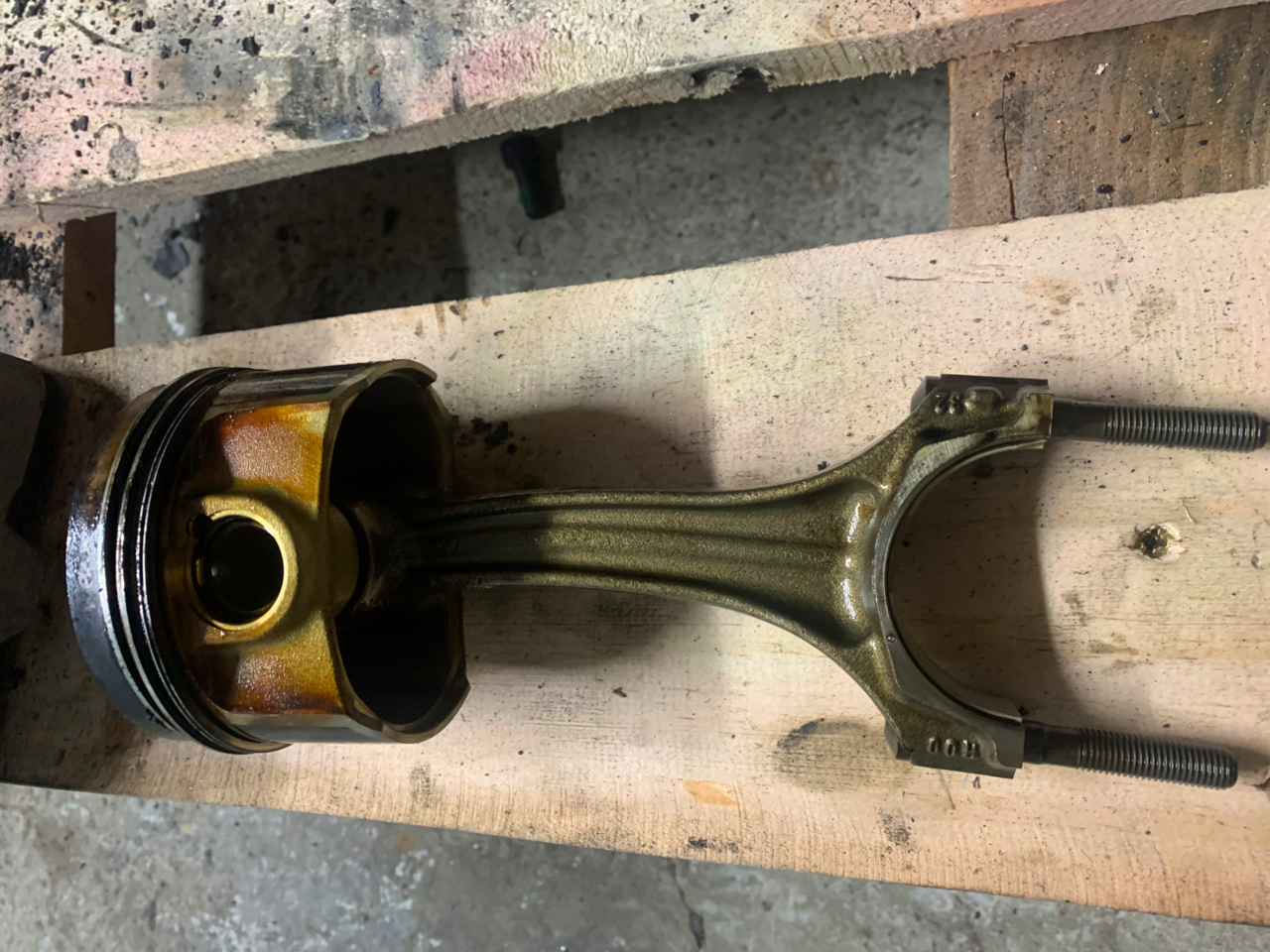

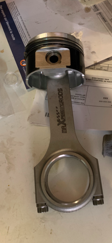

Bonjours, me voilà dans une nouvelle aventure 3 ans après la casse de ma soupape j'ai le droit a une bielle tordu heureusement sans gravité.
Le piston cognait légèrement sur le gicleur d'huile ce qui faisait un bruit de cliquetis dans le bas moteur.
J'ai également acheté des pistons wossner et de bielles maxpeedingroods.

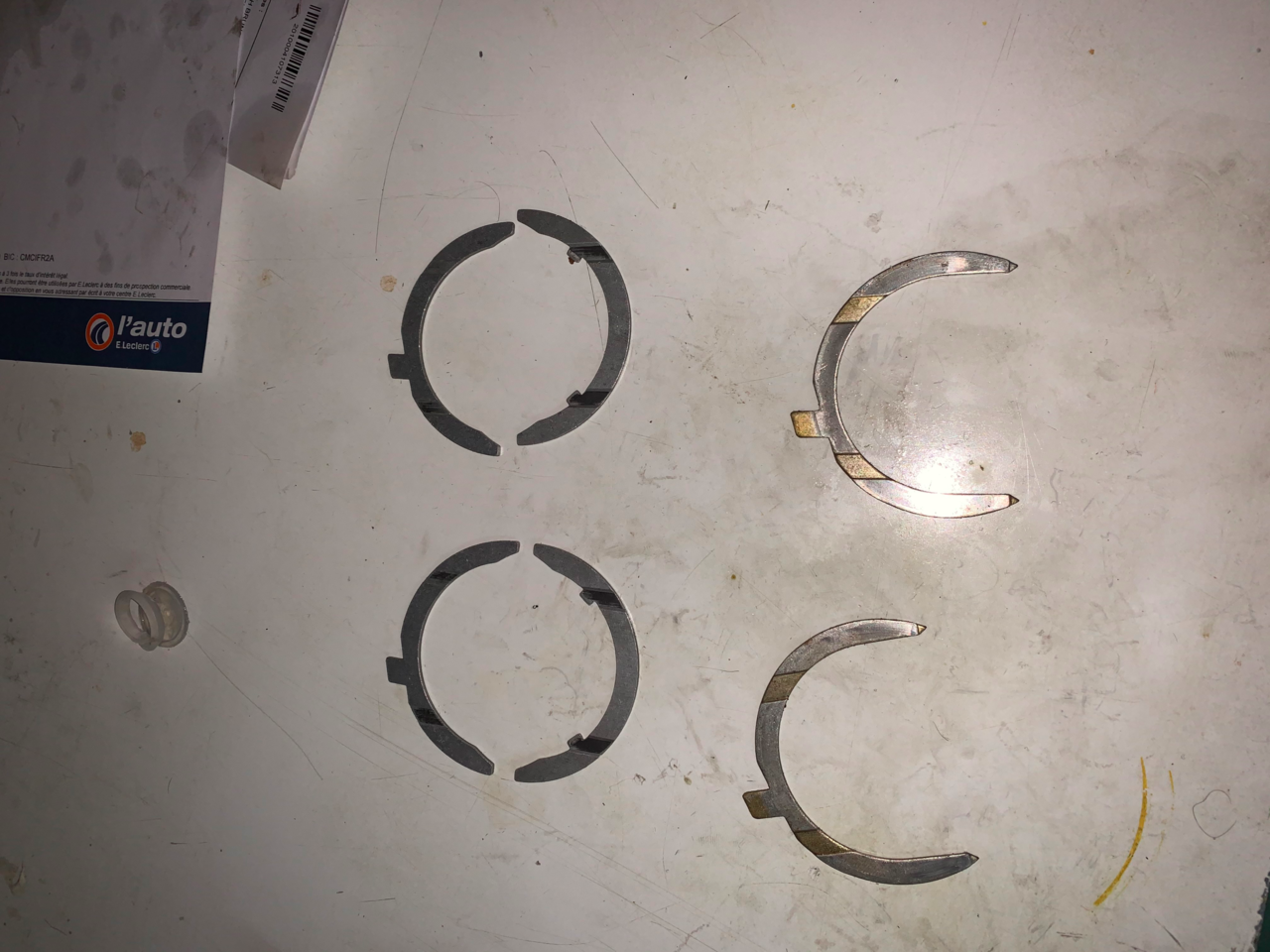

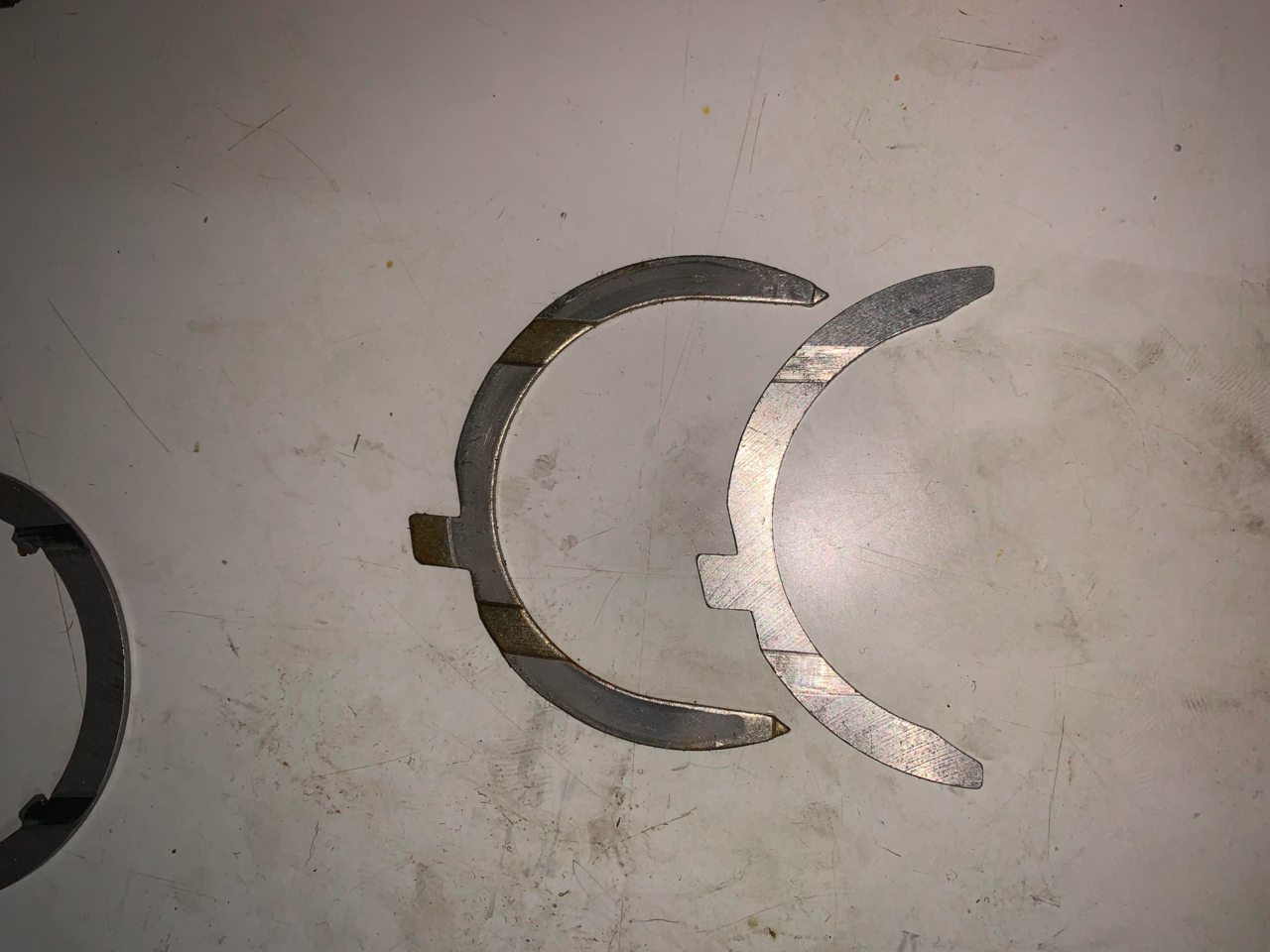

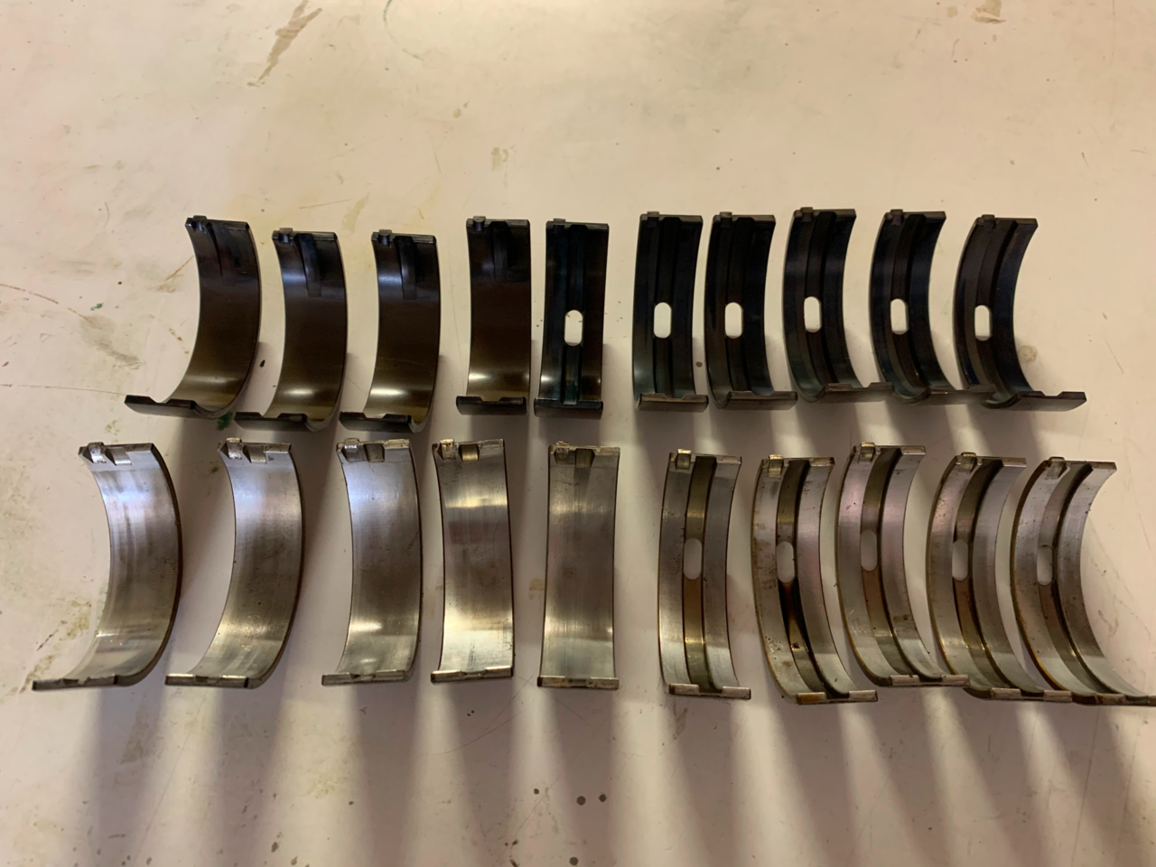

Mais je suis actuellement bloqué a cause de mes coussinets vilebrequin ACL race qui ne sont pas totalement identique a ce d'origine et je me demande si je dois les monter ou en commander d'autres.

J'ai également eu une réponse de mon fournisseur pour les coussinets de vilebrequin qui me confirme qu'ils sont compatibles avec mon moteur mais honnêtement j'ai un doute.
Quelqu'un aurait déjà monté ces coussinets par hasard ?

Désolé Bruno, je n'ai jamais changé les coussinets. Attend les ouvreurs de moteur en série, j'ai en tête BAM-POWER et Jéjé ;p

Salut pour les coussinets vilebrequin  ACL RACING MAIN BEARINGS 5M1644H STD
Pour paliers de vilebrequin 2T1644
Merci pour les références, c'est bien ce que j'ai commandé mais bizarrement j'ai reçu 4 coussinets de "chapeaux vilebrequin" et 6 coussinets de "bloc moteur".
Mais dans le doute j'ai passé une nouvelle commande chez audi.

Il y a 19 heures, Bruno WACH a dit :
L'ensemble contient 6 x 1648H et 4 x 1644H. Utilisez la coque 1648H en position # 4 en haut et en bas.
rndmotorsport.co.uk/Audi-/-VW-18-20-16V-20V-ACL-Race-main-bearings-5M1644H-025

Merci Yaz01 je vais enfin pouvoir un peu avancer sur mon moteur :AP-Smiles_u1F606:.

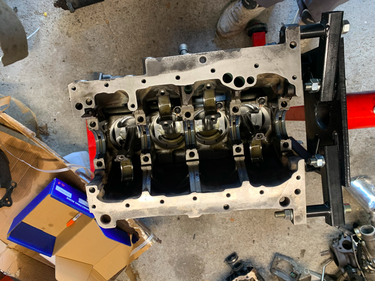

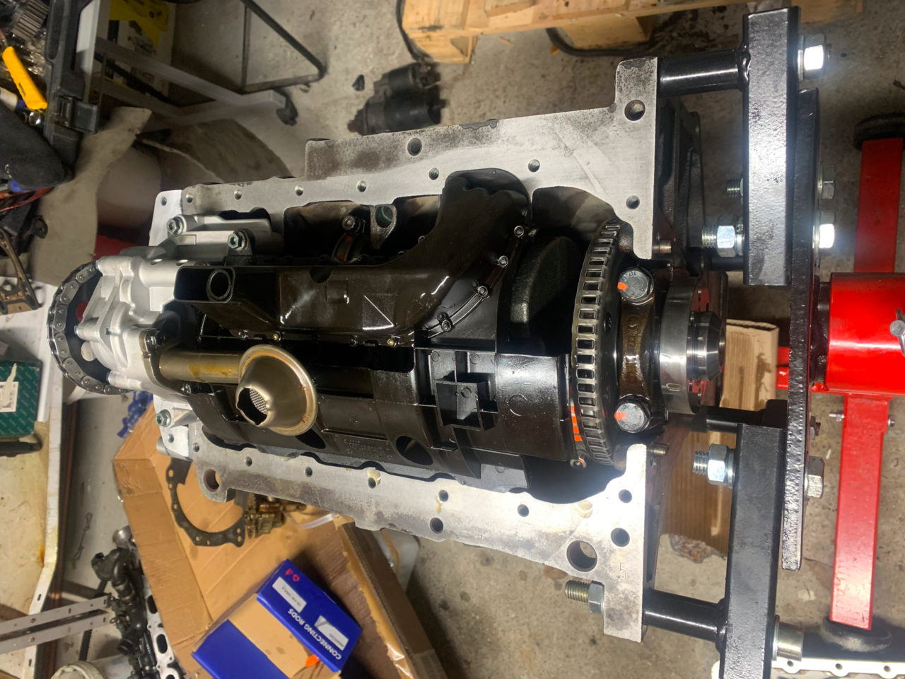

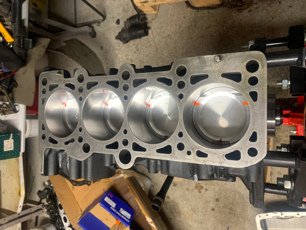

Petite avancé aujourd'hui, j'ai profité de mon temps libre pour mettre le vilebrequin et les pistons bielles en place.
