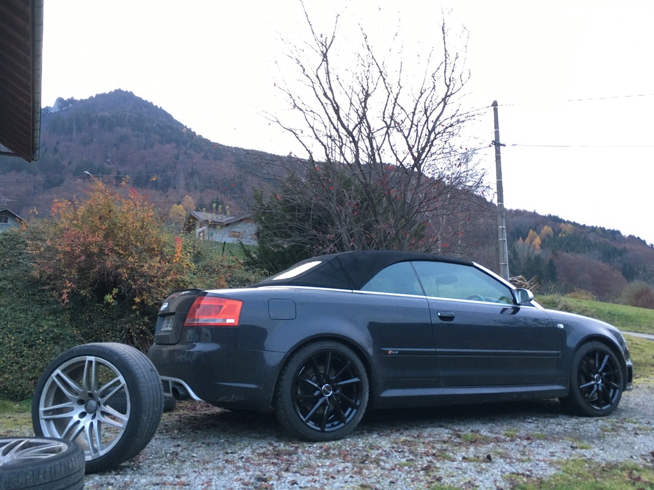

Pneus neige montés, je ne suis pas encore convaincu par le look avec les jantes noires.
Il n’y a pas de capteurs de pression dans les nouvelles jantes, est-ce que je vais avoir un vilain bip tous les jours ou ça se désactive tout seul au bout d’un moment ?
Si tu ne le desactives pas, tu auras le bip! Je sais plus qu'elle est la procédure...
Quant aux jantes noires, je ne serais pas objectif car j'aime pas ça AP-Smiles_u1F61C.png
Faut regarder dans le menu de l'odb si il n'y pas une fonction pour peut-être le désactiver ou alors passer par le vcds mais je ne connais pas la procédure.
Par vcds, je l'avais fait sur ma RS6 mais il me semble que c'est plus simple sur la RS4.
Je confirme qu’après qq km le voyant TPMS s’affiche avec un bio désagréable à chaque redémarrage.
Les 2 options de l’OBD, ne changent rien, il doit donc falloir passer par le VDCS.
Sinon une fois la voiture propre ça passe mieux le noir sur noir, ou alors je m’habitue AP-Smiles_u1F60A.png

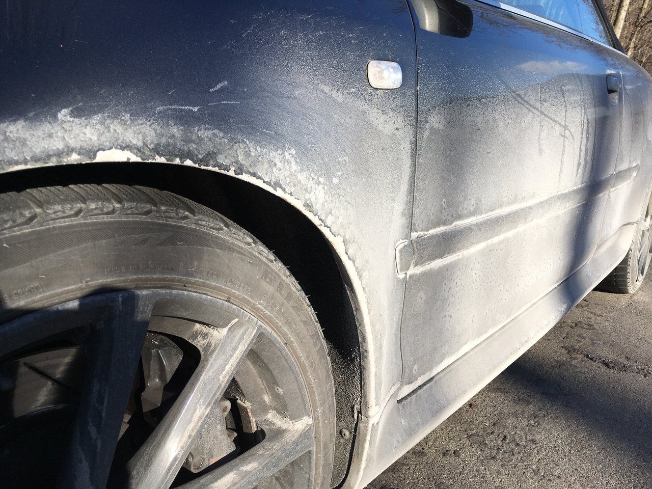

Le froid est revenu, même grand froid, ce qui fait que les routes pour aller au boulot sont « un peu » salées...
Je vous rassure, je vais aller faire un tour au car wash tout à l’heure !!
