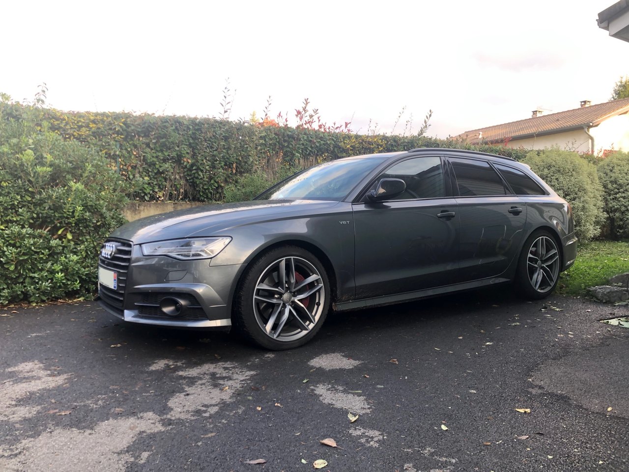

Je vais faire un sujet dédié pour pas polluer plus la présentation de cette superbe A6 :)
La même que moi mais bien plus optionnée :AP-Smiles_u1F60E:
Y a que les jantes d'origine sur lesquelles je n'accroche pas :AP-Smiles_81:
En tous cas, j'adore ce cuir vert foncé :AP-Smiles_u1F642:

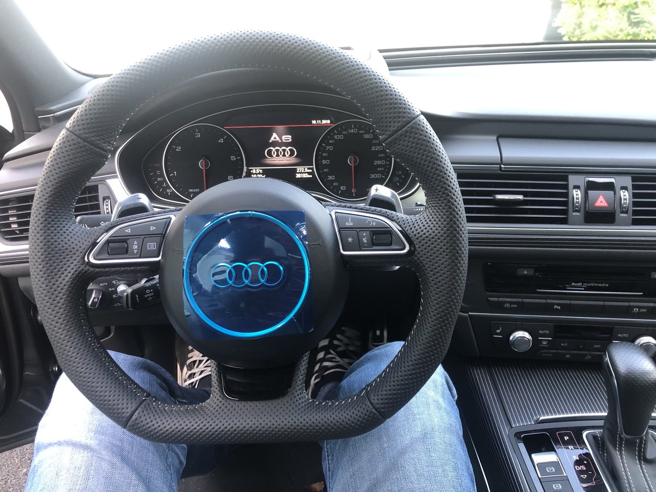

Petites modifications du jour :
Et passage aux chaussettes d'hiver, la neige et déjà là en altitude et j'ai bien envie d'aller faire un tour demain.
Super le volant RS6.  :AP-Smiles_95:
Mais tu dois avoir un défaut maintenant que tu as viré la commande du volant chauffant ? :AP-Smiles_162:
Ah bon, moi qui pensait le contraire car un volant RS7 irait bien sur mon A7 mais je pensait me retrouver avec un défaut.... AP-Smiles_u1F62C.png
Tu as acheté ton volant sur ebay ?
Oui je me posais la question... Viens d'où ton joli volant ? 😍😍😍
RS7/RS6 c'est exactement les même hormis le badge...
Pour le volant je l'avais acheté y a longtemps sur https://www.cars-equipment.com pour mon ancienne. Mais je l'avais rapidement remplacé pour un modele en Alcantara, du coup il était remisé depuis dans mon garage. Mais depuis le site internet ne propose plus de modele de ce type mais uniquement les plus récents. J'aurai bien aimé mettre un volant de TTRS mais c'est tout une galère avec un module supplémentaire pour arriver à faire tourner les boutons des commandes au volant.
Alors même que j'avais deja celui là...
Magnifique le volant ! Je ne retrouve pas sur le site.
C'est compliqué à remplacer ?
Envoyé de mon SM-G975F en utilisant Tapatalk

Super ton volant de rs6, pas la même que le mien mais demi perforé et déjà je me lasse AP-Smiles_u1F61E.png car prochainement je vais passer au volant de R8 avec l'airbag en cuir :AP-Smiles_46:
Il y a 8 heures, kaes a dit :
Oui c'est ce que je disais dans mon message ils n'en vendent plus désormais...
C'est très simple il faut 10 min et un tourne vis plat.
il y a 34 minutes, tintou a dit :
C'est ce que je disais aussi dans mon message.
J'ai voulu aussi mettre un volant de TTRS avec le centre du volant en cuir. Celui de R8 n'a aucun intérêt pour nous : le bouton race ne fonctionnera avec rien et nous n'avons pas les clapets actifs sur l'échappement.
Celui du TTRS suffit largement avec le drive sélect et le bouton démarrage. Mais il faut faire tout un tas de bidouille avec un premier boitier pour pouvoir récupérer les commandes au volant classiques car le volant et la voiture n'utilise pas le même Language. Pour le bouton démarrage il faut visiblement faire d'autre bidouille pour repiquer le bouton d'origine... Bref j'ai pas voulu de bricolage qui risquerai de mettre des problèmes car tout ça est assez artisanal pour l'instant. Sans compter le prix : il faut compter environ 1500-1600€ pour l'ensemble volant + airbag + boitier... Là j'avais deja le volant, j'ai juste trouvé un air bag neuf à 200€...
Pour le cuir perforé c'est jusque tu as la version Sline qui n'est perforé qu'à 3 et 9h. A 6 et 12h c'est du cuir lisse comme sur tous les volants Sline. Les RS sont perforés sur tout le tour.
Modifié par shreck

Tu n' as pas récupéré ton ancien airbag pour le mettre sur le volant RS6 ?
Non. Les air bag de volant rond ne vont pas sur les volants à méplat. Le système d'attache sur le volant de l'air bag est different. C'est pour ca qu'aucune voiture avec un méplat n'a l'air bag en cuir. (Sauf à son époque chromexine qui avait fait une bidouille avec une coiffe cuir).
Idem l'option chauffant n'existe que sur un volant rond sur 4G. C'est méplat ou chauffant pas les 2...
Pourtant sur Ekta, la réf de l' airbag a l' air identique entre un volant rond et à méplat.  :AP-Smiles_138:
il y a 37 minutes, AL49 a dit :
Il y a 3 heures, shreck a dit :
Ah bon comme tu dis je vais demander au vendeur pour être sûr, il l'a fait avec pal mal Audi A6 C7 avec le volant R8 car il y le boitier spécifique pour que tout les commandes soit fonctionnel.
Il y a 1 heure, AL49 a dit :
Je sais pas si tu sais bien te servir d'ETKA car les références sont complètement différentes...
Mais ce n' est pas si évident pour moi.
Airbag A7 volant rond (attention image du volant repère 1 donc pas celui en photo avec le 4 branches)
Airbag volant A7 avec méplat
j'ai pas la meme vue que toi.
ce qui est certain c'est que le dessin ne correspond pas forcement à ce que tu cherches.
Il faut TOUJOURS faire confiance aux codes options et bien les connaitre pour savoir ce que tu cherches.
Je prends par exemple ta seconde image avec soit disant un air bag pour un volant méplat où tu as sélectionné 4G0880201F/.
Dans la ligne des codes suivant ca commence par PR-1XT , 1XX. 1XT et 1XX c'est le code option pour un volant rond 3 branches et un volant rond 3 branches chauffant... Cette référence d'air bag est donc faite pour un volant rond 3 branches.
