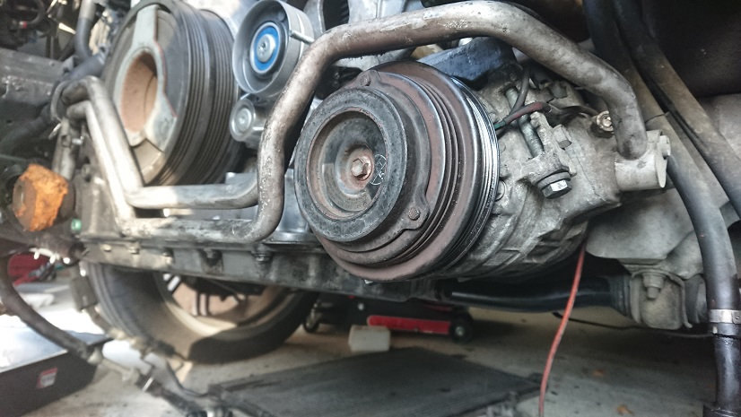

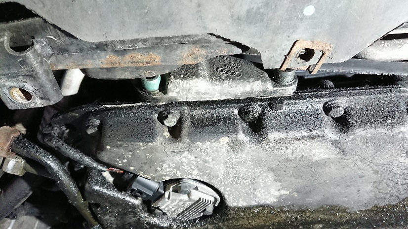

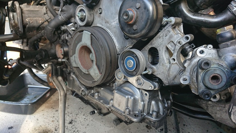

Bonjour, alors voilà  ça fait maintenant un peu plus d'un an et env 10000 km que je possède mon Allroad et je trouvais que la direction était un peu plus raide. Je me suis dit que cela venait sans doute que j'étais passé de roues d'origine en 19 pouces en 245 de large.

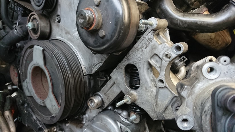

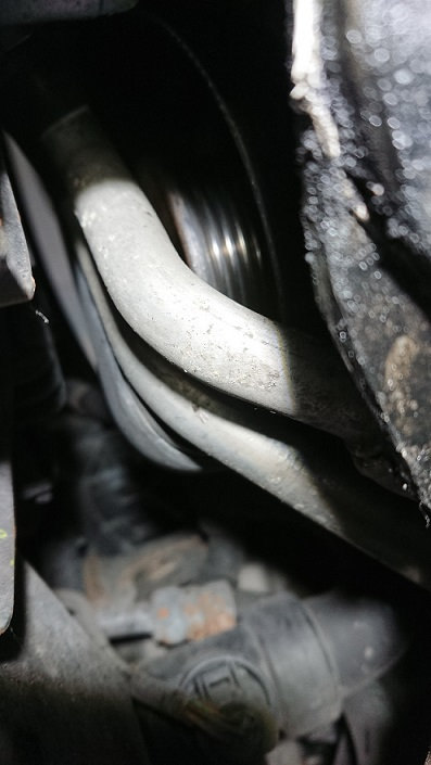

Il y a une semaine sur autoroute " heureusement " voyant batterie allumé et volant tout dure, Je m’arrête sur une air de repos; vérifie les cosses de batteries, tout est ok; par contre tension de 12.3v un peu juste. Bref je repart un peu en panique car j'avais une remorque et encore 40Km de petites routes avec pas mal de virages.

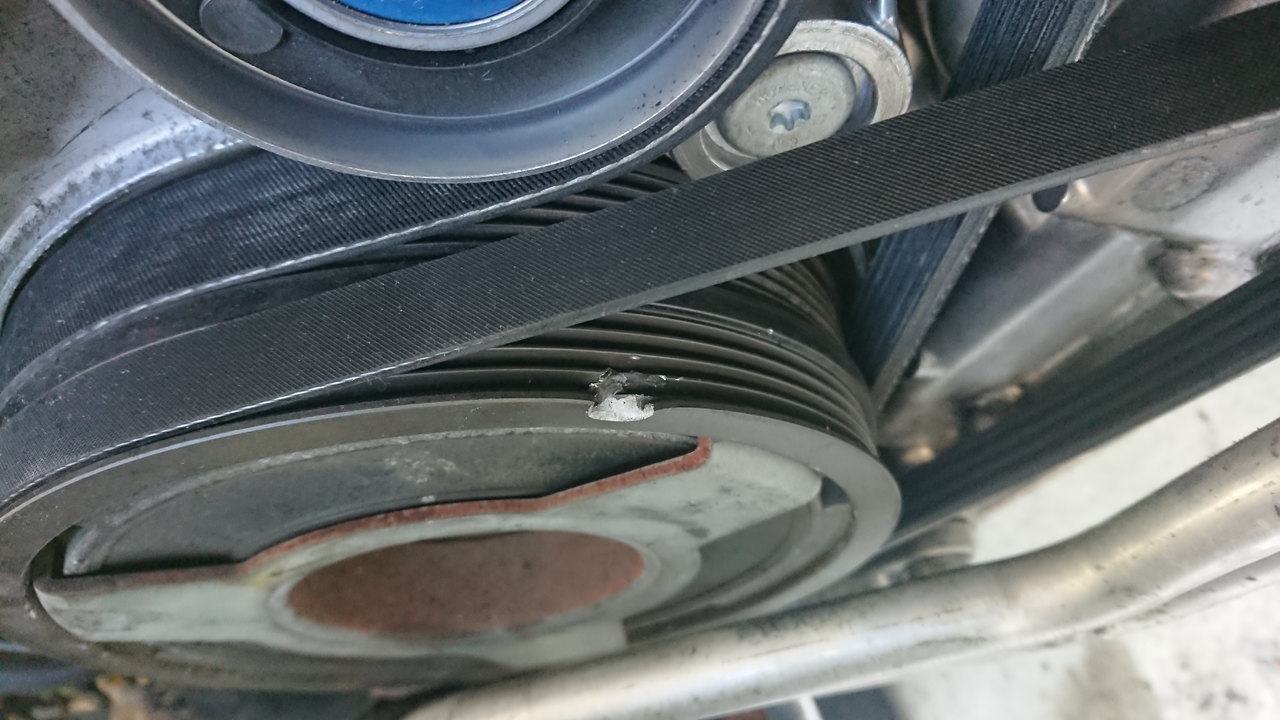

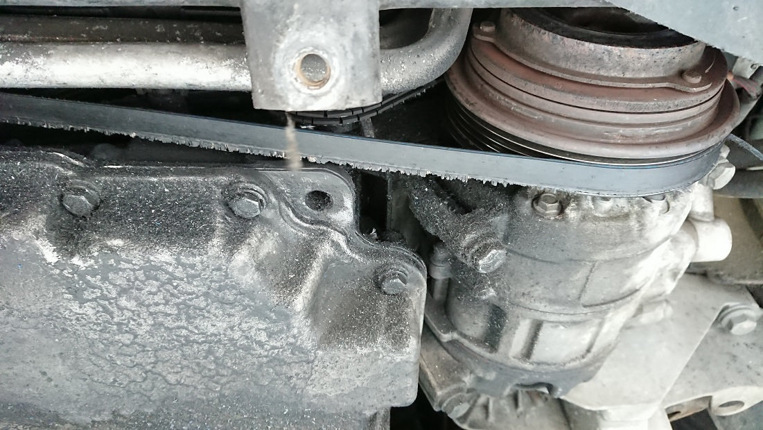

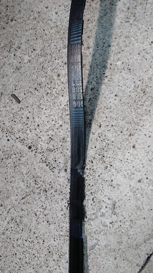

Verdict: courroie alternateur/DA sautée ou cassée je ne sais pas encore
xnfs.jpg et l'autre  courroie complétement bouffée mais encore en place.

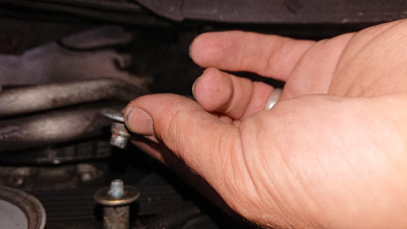

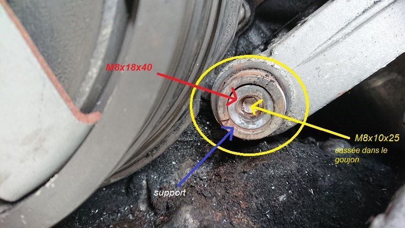

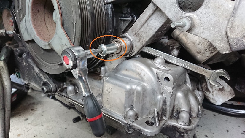

Je pense avoir trouvé cette tête de vis dans la protection du carter
Je n'y connais pas grand chose en motorisation,  je fais juste les entretiens courants.

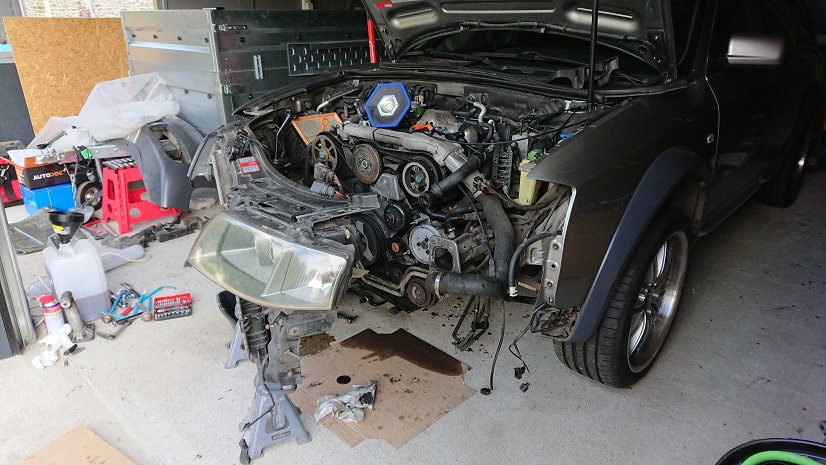

Je suis un peu bloqué sur le démontage de la face avant.
Je voulais premièrement la mettre en position maintenance pour voir exactement les dégâts et commander les pièces après mais  de toutes les façons je pense faire la distribution en même temps pour repartir sur de bonnes bases ce que j'aurais du faire dès l'achat plutôt que de privilégier l'esthétique. C'est tout moi je mets toujours la charrue avant les bœufs.
Bref j'en suis à la partie radiateur et ses fluides,. Je sais bien qu'il y a déjà pas mal de postes là dessus mais ça peut paraitre évident pour certains mais moi je bloque.
Vidange à froid, quelles durites déconnecter, vis de purge etc.

Je viens de faire un topo sur la face avant, mais je n'ai pas compris si tu l'as déjà fait ou pas.
Ne mésestime pas la difficulté de la distri sur ce moteur : si effectivement tu n'y connais pas grand chose en motorisation (j’espère pour toi plus que moi quand je me suis lancé), je t'encourage à furieusement te documenter.
Va faire un tour ici si pas déjà fait : Tuto de remplacement de la courroie de distribution du V6 TDI
et notamment les deux liens dans ce message >>> ICI <<<
Huile pour ma part : Castrol Egde 5W40. Il faut une bonne huile pour ce moteur sensible, norme 505.00.
Quant au filtre K/N, pas grand intérêt à ce que j'ai pu lire.

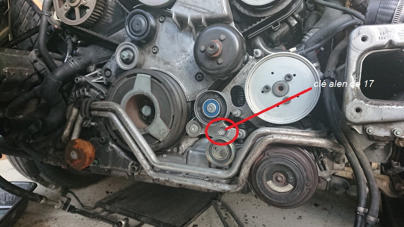

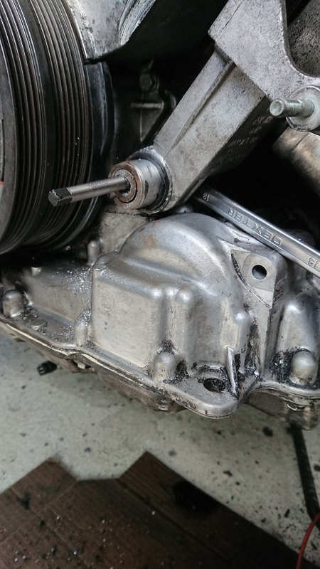

En fait j'en suis au démontage du viso et malheureusement je n'ai qu'une clé de 32 pour le moment donc... j'en profiterai pour acheter ce qui pourrait me manquer en outils.
Je me suis fabriqué tout à l'heure des tiges pour la face avant au cas ou je pouvais démonter sans déposer totalement la face avant.

Tu es équipé pour le serrage dynamométrique ?
En outillage : Allen 6 8 17 en 1/2
Oui j'ai les clé dynamo mais pas tous les embouts il me manque celui de 17.

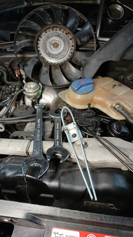

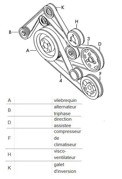

Sinon le sens pour desserrer le ventilo c'est bien ça?
Pas exactement : considère que le viscocoupleur est vissé sur l’axe l’entraînement, dans le sens conventionnel.
Donc la clef de derrière orientée coté passager, la clef de devant coté conducteur, on dévisse en les rapprochant l’une de l’autre. L’un de nous avait utilisé une sangle à cet effet.
PS En fait si c’est comme sur le dessin, enfin dans le même sens
CA me rassure j'ai fait un peu le même truc avec une tige filetée tordu en U et une cale rejoignant les autres extrémités.En serrant les  écrous les deux clés devraient venir l'une vers l'autre.

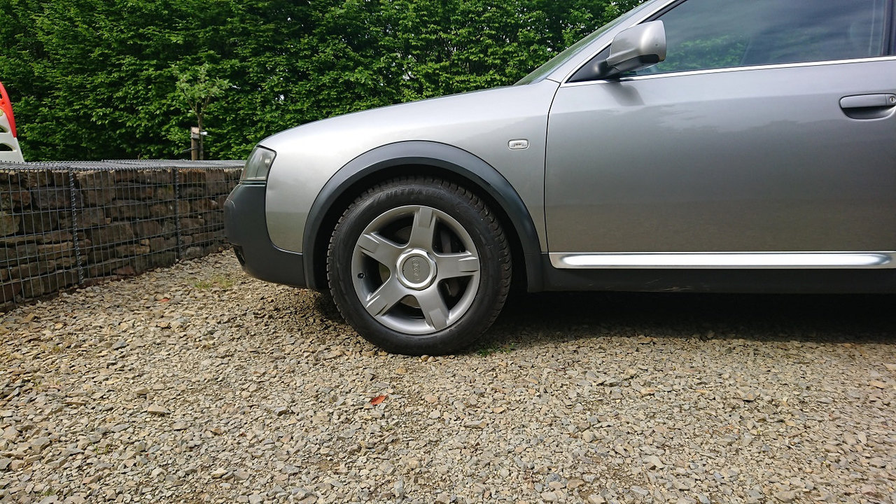

Sinon oui je la trouve en assez bon état mais coté carrosserie mais il faut dire que j'ai passé 10h en nettoyage, décontamination et polissage de la carrosserie avec 3 pads de différents grains et j'ai fini par appliquer 2 couches de céramique de la marque Française FICTECH . super effet  miroir et effet déperlant garanti.
https://www.maniac-auto.com/fr/protection-ceramique/1053-car-lift-crystal.html
Ça a un cout mais quelle plaisir au toucher et surtout lors des lavages. Ca fait plus d'un an que je l'ai posée et toujours le même rendu peau de bébé. quand elle est un peu sale ou poussiéreuse je passe un ptit coup  de "quick détailer " de ma composition et un booster de céramique et le tour est joué.x

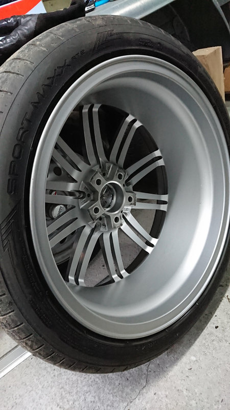

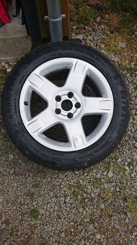

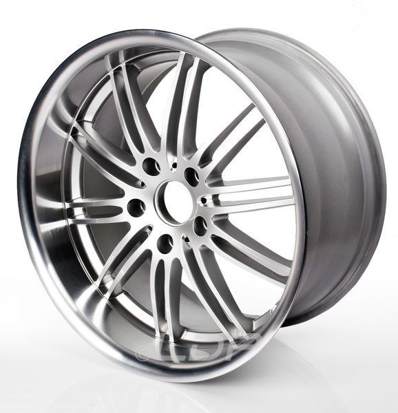

Les jantes sont des Monaco Chicanes en 19x8,5 et 30 mais je suis un peu déçu du rendu. Ça ne donne pas comme sur la photo.
le Débord est moins important . Sur le site LD Prestige elles sont données compatibles avec l'allroad mais il n'en est rien. avec les gros étriers ça frotte
J'ai contacté le service client et le lendemain ils m'ont livrés des cales de 5mm et la boulonnerie qui va avec mais trop long de 3mm, donc réduction des 20 boulons à la Dremel AP-Smiles_u1F609.png
Ca passe juste,  mais quand j'aurai 300€ à perdre je passerai en cales de 20mm avec double boulonnage.AP-Smiles_u1F61B.png
En septembre j'aimerais bien lui fêter ses 18 ans sur la route AP-Smiles_u1F60A.png

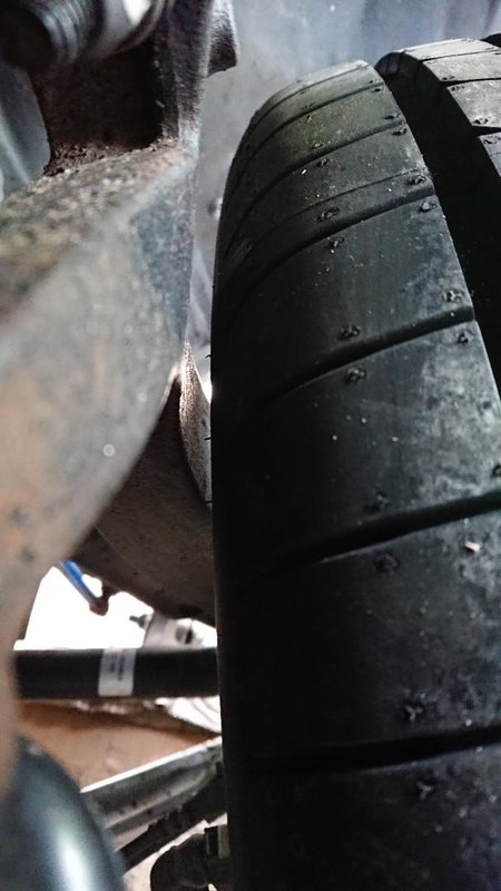

Tu t'es planté de déport ou il n'y en avait qu'un de dispo ?
J'ai connu la réduction des goujons, c'est pas marrant à faire. Dommage de te retrouver avec des cales.
Sur mes roues hiver, avec des cales, j'ai mis des goujons un poil court.
Yesss. ventilo extrait. panne découverte comme je m'y attendais
Modifié par llaur

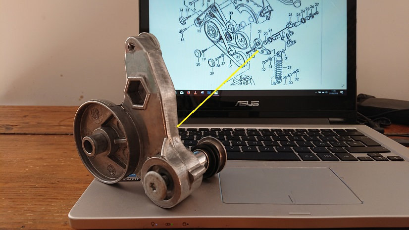

Je veux effectivement même si c'est un peu tard repartir sur de bonnes bases. J'ai donc commandé en théorie les kits de pièces pour se faire. Je viens de commander en plus le kit de réparution du bras de serrage de la courroie trapézoïdale.

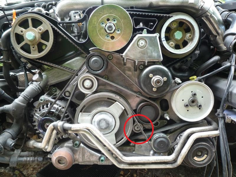

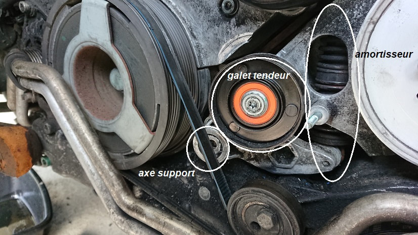

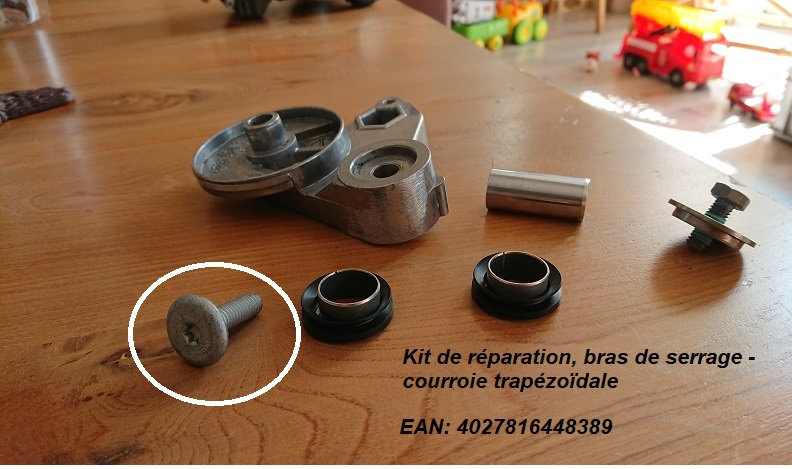

https://www.oscaro.com/kit-de-reparation-bras-de-serrage-courroie-trapezoidale-febi-bilstein-44838-6197313-2729-p#/?vid=2297&vident=bSmUgc3VpcyBEaW9ueXNvcyAAjCRckSLDLYQn72TxinaiCULoLYCiPVjOo9dD168s

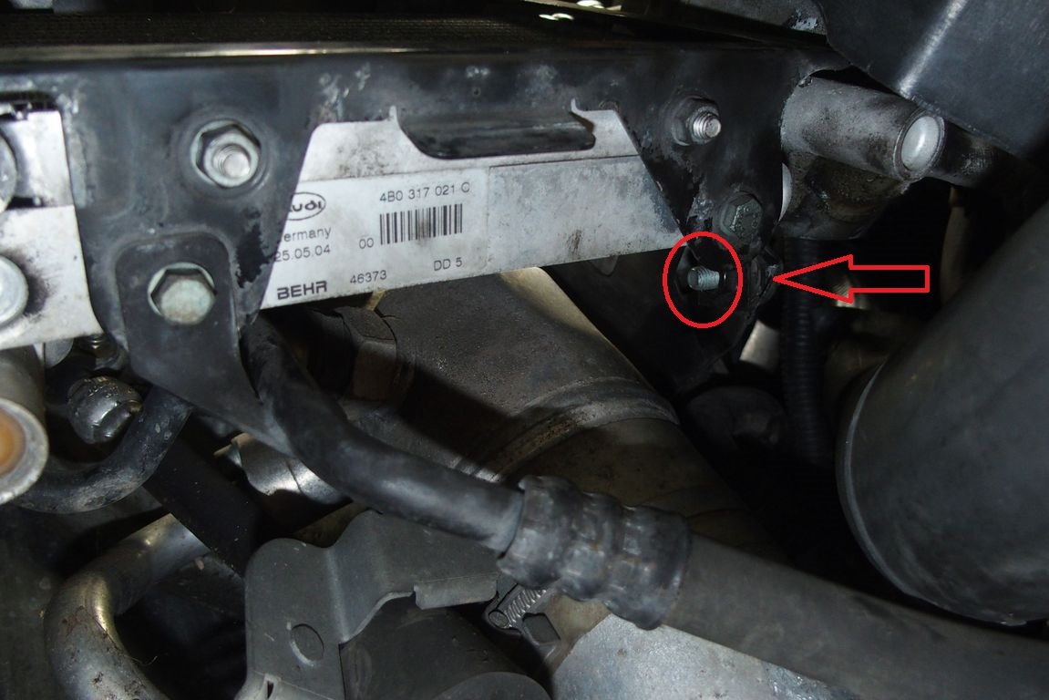

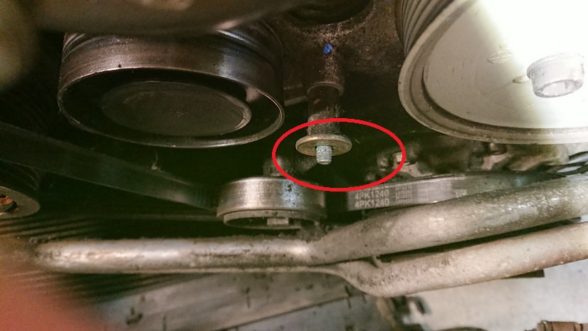

C'est le support ou j'ai retrouvé la tête de vis cassée ( entourée en rouge un peu plus haut )  Bon ca fait un peu cher la visserie mais bon si il y a autre chose j'aurai l’ensemble.. .

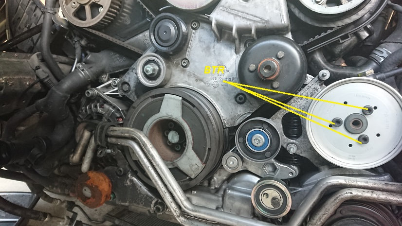

petit récapitulatif pour les néophytes afin de savoir quels accessoires sont commandés par l'une ou l'autre des courroies.
Pour mon ce n''est pas compliqué, je dois changer les deux kits de courroies d’accessoires AP-Smiles_u1F61E.png.

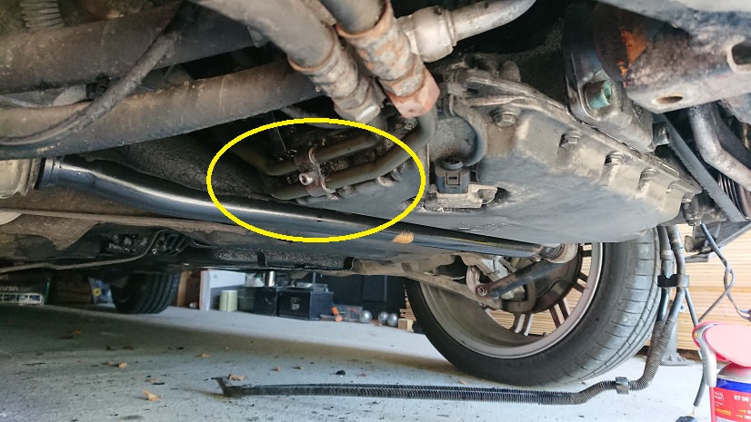

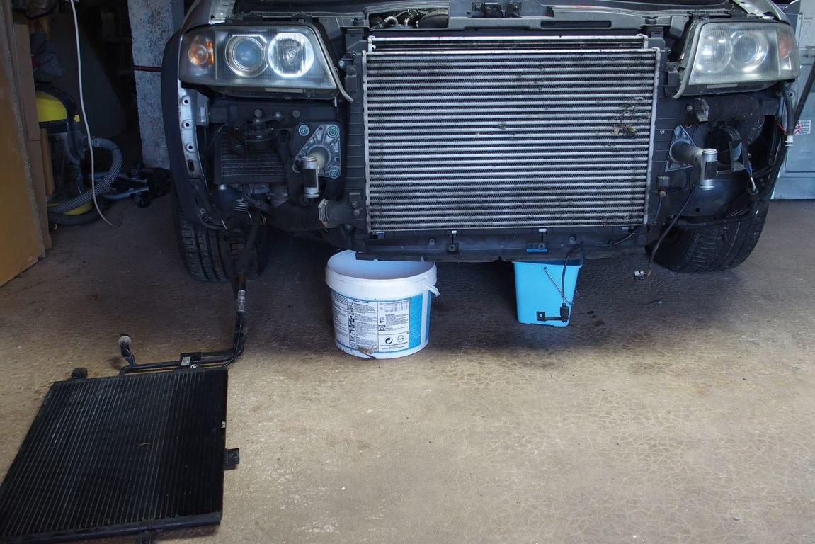

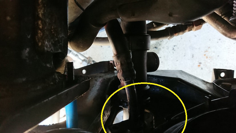

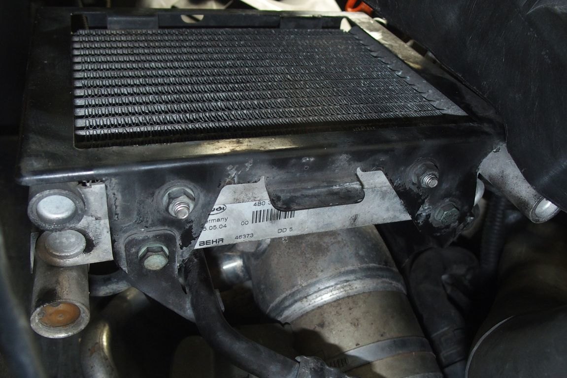

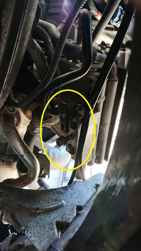

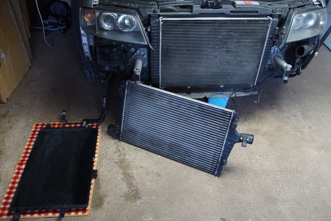

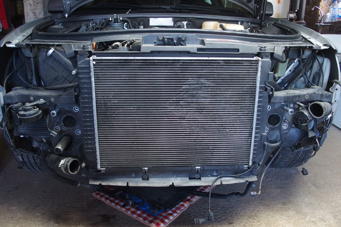

Je me bat désespéramment avec les durites inférieurs du radiateur et pas moyen que ça vienne. ma patience a presque atteint ses limites. et cet inter couler faut-il l'enlever et comment? Je ne trouve pas d'explications à son sujet peut-être parce qu'il faut vraiment être nul pour pas savoir.
Et je parle de m'attaquer à une distrib AP-Smiles_u1F61E.pngAP-Smiles_u1F61E.png
Impossible elles ne viennent pas, faut-il touner en même temps?
Là c'était peut- être pas obligatoire?
Si je démonte les deux grosses durites au dessus du cercle jaune?
Modifié par llaur

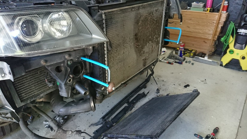

euh c pas la clim ça ???
tu démontes le radiateur, tu libères les durites, et tu le laisses à coté sans le débrancher
où alors je me plante : je vois mal sur le tel
edit : c'est plutôt le radiateur de BVA, à ce pas déconnecter non plus, mais tu peux défaire le collier entouré en jaune
Modifié par frankr171
Donc on vire le radiateur de clim qu'on laisse connecté :
On vire complètement le radiateur du turbo :
et on glisse le radiateur de clim sous la voiture :
quant à lui :
contrairement à mes souvenirs, il est sur des caoutchouc en haut et fixé en bas pas cette vis qui dépasse :
on le laisse connecté aussi et on enlève le collier que tu as pris en photo

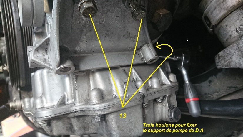

Bon résultat des courses:
Je n'ai pas déposé complètement la face avant mais bien dégagé quand même

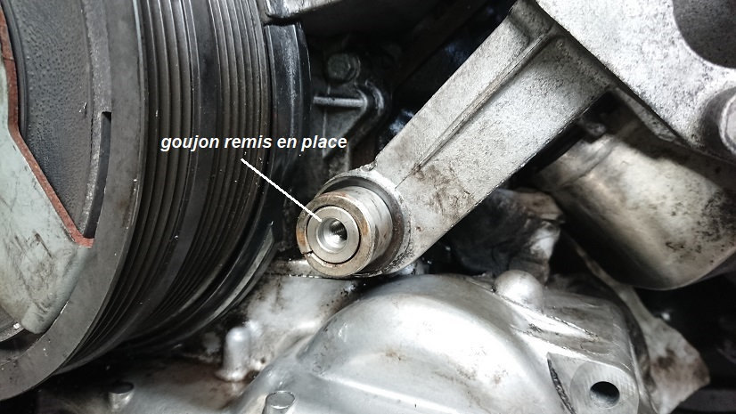

Voilà la pièce que j'ai du remplacer en plus du reste des kit de courroies:
On voit bien la vis cassée dans le goujon

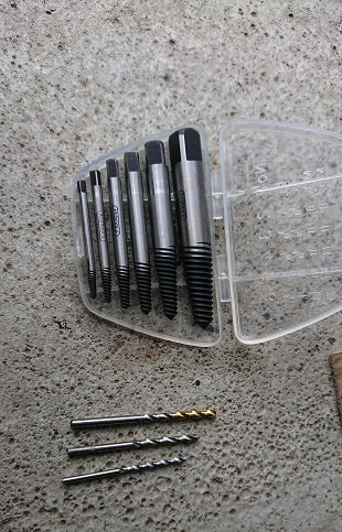

petit kit d'extraction mode bourrin:
perçage au diamètre 8 et extraction de la vis avec une clé de 13 bloquée derrière pour éviter que le goujon ne tourne.
Remise en place d'un nouveau goujon et serrage avec clé de 13 pour la vis de derrière et une vis de 8 avec une entretoise afin de pouvoir serrer. Sinon il fallait un outil spécialement prévu mais qui revient à la même chose.

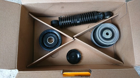

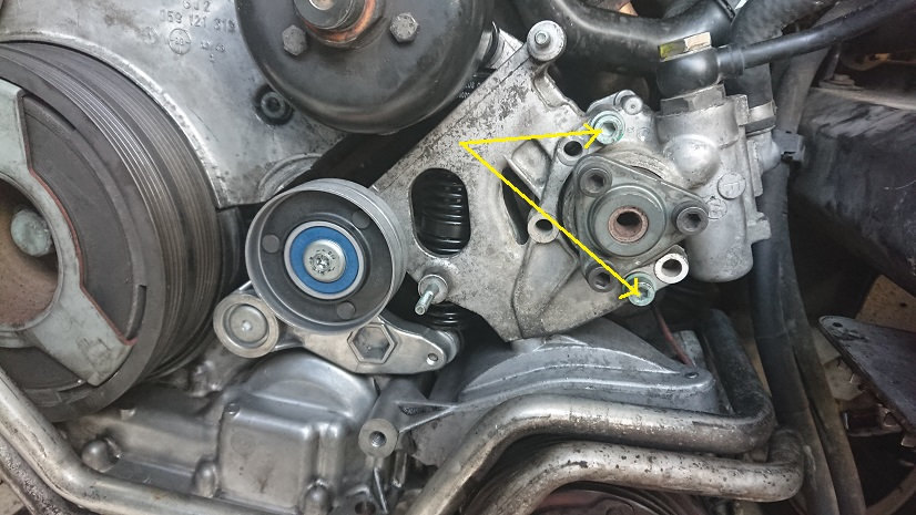

le kit pour la courroie et les galets.
J'ai un peu galéré pour remettre le fichu amortisseur de vibrations, il a fallu enlever le compresseur de clim et son support
remise en place de la pompe de D.A et de la pompe à ailette et sa poulie:
Après la mise en place des courroies est une formalité. La tension de celle de l'alternateur et D.A se fait toute seule en tournant la clé alen de 17 dans le sens inverse des aiguilles de montre afin de comprimer le ressort de l'amortisseur:
Au remontage des courroies, au moment de fermer les caches je me suis aperçu de ma bévue: J'ai entamé la poulie damper, bonne à remplacer  au prochain démontage de la bête. Jen ai commandé une de la marque Corteco en 3+5  gorges.

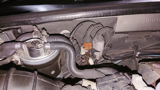

Bon hier j'avais un peu de temps à tuer j'ai donc essayer mon VCDS et comme par hasard j'ai une panne:
2 Codes défaut trouvés:
00542 - Transmetteur duvée du pointeau (G80)
            30-10 - Rupture/c.c. au pôle + - Intermittent
17978 - calculateur moteur bloqué
            P1570 - 35-00 -
D'après ce que je comprend ça viendrait de l'injecteur pilote.
J'ai essayé de mesurer aux bornes du connecteur du milieu sur la photo et rien. l'ohmmètre reste sur 1 quel que soit le calibre;
C'est bien là qu'il faut mesurer?
On y voit pas grand chose sur ta photo mais oui, c'est bien là qu'atterri le fil de l'injecteur pilote, un de ces 3 connecteurs.
Et tu dois mesurer autour de 12à ohms entre les deux bornes du coté injecteur.

Kit de courroies d'accessoire 4PK1237K1      50€
Contitech 6PK2404K1 KIT COURROIE MULTI V     104€
FEBI BILSTEIN Kit de réparation,
bras de serrage - courroie trapézoïdale
        44€

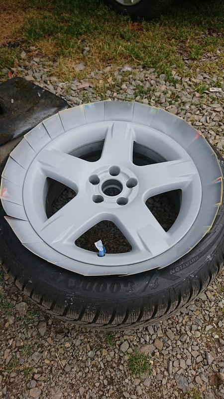

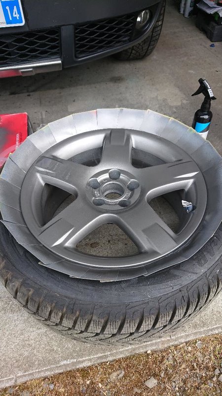

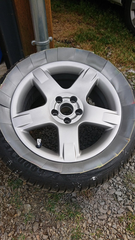

Bon ce week-end je ne savais pas quoi faire alors j'ai démonté mes jantes hiver et commencé un petit rafraichissement mais uniquement sur la partie extérieur pour voir ce que ça donne.
Ce n'est pas ce qui va lui permettre de passer le contrôle technique que j'aurai du passer mi mars mais bon! Je l’appréhende mais je vais essayer de m'arranger avec un pote qui travail dans le centre pour éviter la contre visite à cause des pertes de fluides en tous genres. :AP-Smiles_u1F60C:
Ponçage au 320 et 1000 à l'eau.
Une couche d’apprêt et re-ponçage au 1200 légèrement
Une couche de gris titane, je n'ai pas fait attention à la couleur quand j'ai pris la bombe.
et enfin deux couches de verni:
Là j'en profite pour poster le temps que  ça sèche un peu .
Pour les caches boulons bien abimés j'ai commandé du covering en alu brossé car c'est en plastique et trop chiant au niveau peinture, il faudrait que je rachète de l’apprêt plastique etc...
Et le résultat, perso je ne suis pas convaincu par la couleur, ça fait fade
Modifié par llaur
merci, je viens de mettre le résultat final, enfin presque. Je ne sais pas si je préfère couleur alu ou titane.
Modifié par llaur
Je pense que tu n'as pas fait assez de couches de peinture.
J'ai fait mes jantes été en gris titane et à priori, ça n'a pas le même rendu.
2 couches de peinture c'est le minimum, surtout si tu as apprêté.
