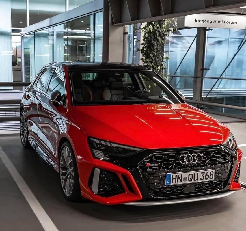

Merci à vous deux !
Je trouve que la face avant est très noire quand même.
