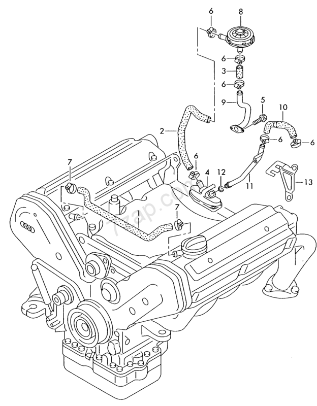

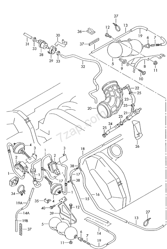

Effectivement ça se résume souvent à des soucis de plomberie sur nos bestiaux fuite d'air, circuit de dépression encrassé/ouvert, en particulier les poumons (pièce 4) déjà mentionnés par Abba, la pompe aspirante en Y (pièce 21) et toutes les petites durites de dépression qui ont tendance à lâcher. Puis vérifier la N80 (pièce 28) ainsi que les electrovalves (2).
Vérifier aussi l'encrassement des tubes et durites d'aération du bloc cylindre, ainsi que le bon fonctionnement du reniflard (8). Un contrôle de l'étanchéité des couvres culasse ne peut pas faire de mal ;)

Classik, merci beaucoup pour les tuyaux ( si j'ose dire AP-Smiles_u1F60B.png ) et les vues éclatées, çà va m'être d'une aide précieuse, surtout avec la liste des points primaires à vérifier. Au moins je n'irai pas à tâtons...
