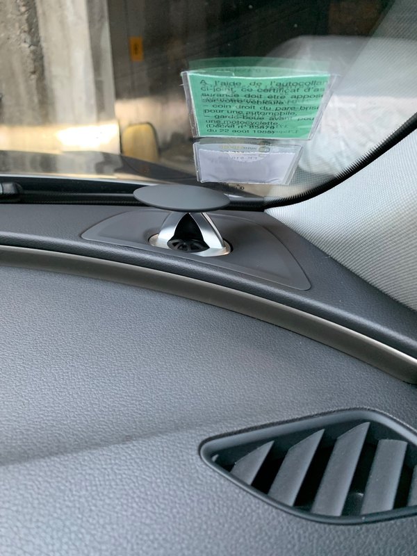

Installation réalisée ce jour en prenant tout mon temps... tout fonctionne nickel et même avec l'ampli d'origine les aiguës sont bien plus présents.
Et ce qui ne gâche rien : ils ont quand même une sacrée gueule :AP-Smiles_2:

Salut Benjamin,
Acheté sur Ali via un lien récupéré sur le forum https://fr.aliexpress.com/item/32858972110.html?spm=a2g0s.9042311.0.0.5c2b6c37LgjrB0
C'est totalement plug and play au niveau connectique. Il y a juste un petit truc au niveau du branchement du + permanent : j'ai posté un commentaire dans le tuto de Couettecouette.
D'autres membres ayant le Bose l'ont fait et ça fonctionne apparemment mais en fait il n'y a pas de raison pour que ça ne soit pas compatible. Le delta est par contre certainement meilleur en partant des tweeters de base.

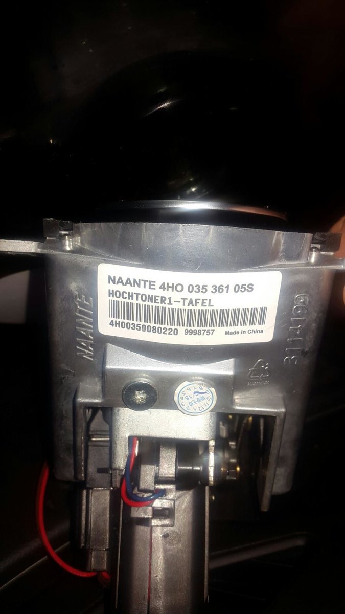

Est-ce que ce sont des vrais ? C'est tout le mystère de ce produit... vrai référence 4H0 035 361 mais, à mon humble avis, cela reste de la copie :AP-Smiles_u1F61A: de très bonne qualité.
Question déjà abordée dans le tuto :
Le 02/11/2017 à 00:55, couettecouette a dit :
Salut à tous!
Bon alors j'ai une très bonne nouvelle pour ceux qui craignaient avoir de pales copies de ce système. Ça me trottait dans la tête alors ce soir j'ai décidé de démonter pour checker le numéro de série comme je vous disait plus haut. Et il s'agit bien (comme Kev006 le pensait) de "fuite" d'usine BO car comme vous pouvez le voir sur la photo ci dessous, on retrouve bien le numéro de série 4H0035361.
Et la photo ci dessous est celle d'un vrai tweeter OEM de chez BO :
On peut donc remarquer que sur les OEM il y a en bas à droite de l'étiquette le logo B&O alors que sur les autres simplement marqué "Made in China" (les OEM sont made in Danemark). Et en haut à gauche c'est le revendeur/distributeur : AUDI pour les OEM et NAANTE pour les autres.
