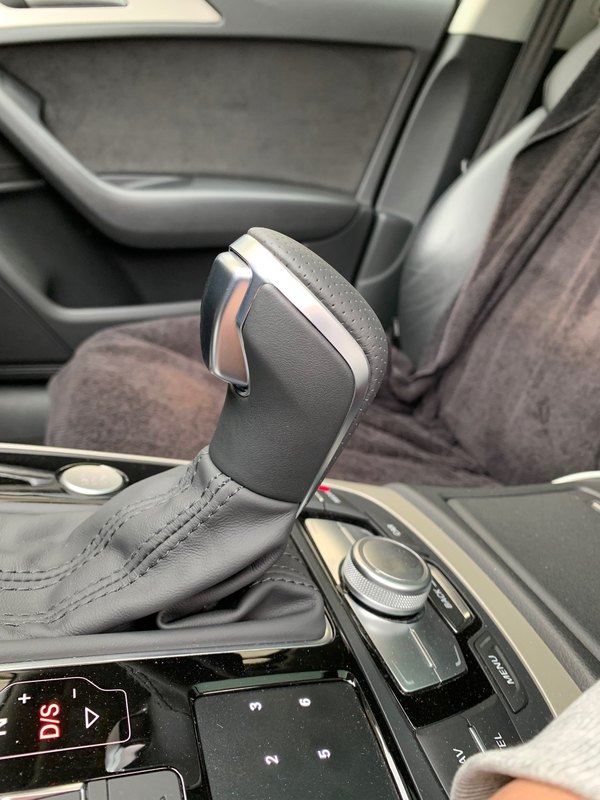

Remplacement du pommeau courant juin.
Je n'avais pas réussi à en trouver un OEM à prix correct ou état correct alors j'ai tenté chez Ali et je dois dire que je suis plutôt surpris et satisfait de la qualité AP-Smiles_u1F61C.png
A voir dans le temps...
Dur à changer ?
Je dois avouer qu'un p'tit pommeau rond de RS de chez nos amis du pays du soleil levant me tenterai bien😇😇😇
Pas mal ce pommeau non oem tu as un lien?
Dans un poste précédent tu parles d'activation de l ASI tu peux me dire ce que c'est?
Envoyé de mon SM-G985F en utilisant Tapatalk
Le 12/08/2021 à 18:24, AL49 a dit :
Top cette petite modif, cela doit te changer du cuir lisse. :bien:
Bien plus assorti avec le volant (qu’il faut que je nettoie d’ailleurs) AP-Smiles_u1F60B.png - vraiment très content du résultat visuel et du touché
Il y a 11 heures, LUDO03 a dit :
Dur à changer ?
Il y’a en a à peu près pour 5 min : Outil plastique pour déclipser l’habillage en cuir au niveau de la console, collier riseland pour maintenir le bouton et ensuite une bague à faire tourner de 1/4 tour pour libérer le pommeau. Tu mets l’autre en t’assurant qu’il soit bien enfoncé, tu refermes la bague, tu libères le bouton et tu remet l’habillage AP-Smiles_u1F60B.png
