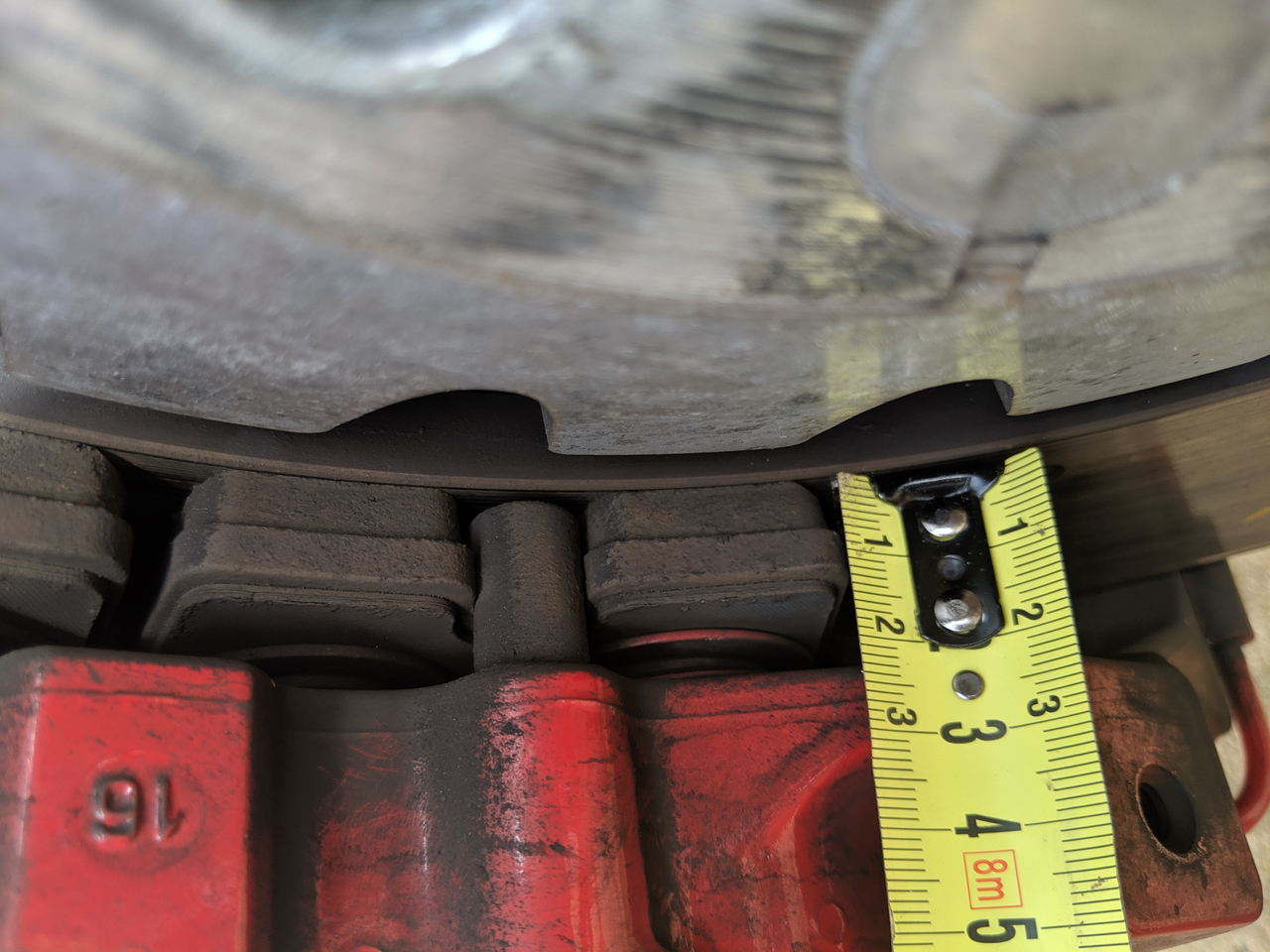

Je viens de démonter ma roue avant gauche pour contrôler l'usure de mes plaquettes, il reste environ 7/8MM
Vous pensez qu'il me reste encore beaucoup de temps avant qu'elles soient usées sachant que j'ai une conduite en générale normale parfois sportive ?
Autre chose je n'ai pas vu le témoin filaire d'usure, il se trouve dans l'étrier ??

sommairement les plaquettes ont une epaisseur à neuf de 16 mm dont 5 mm de tole donc 11 mm utilisables
ta mesure montre 7 mm de matiere residuelle donc 11-7 = 4 mm consommés
reste à utiliser 7 mm - 2 mm pour le témoin d'usure donc 5 mm donc 25% en plus que ce que tu as deja roulé avec ces plaquettes

Il y a 10 heures, harrycovert a dit :
Ce qui fait en kilomètres à peut prêt ?
bonjour
c'est toi qui sait combien de km tu a parcouru avec tes plaquettes à ce jour
tu multiplie ce nombre par 1,25 et tu auras le kilometrage restant à parcourir

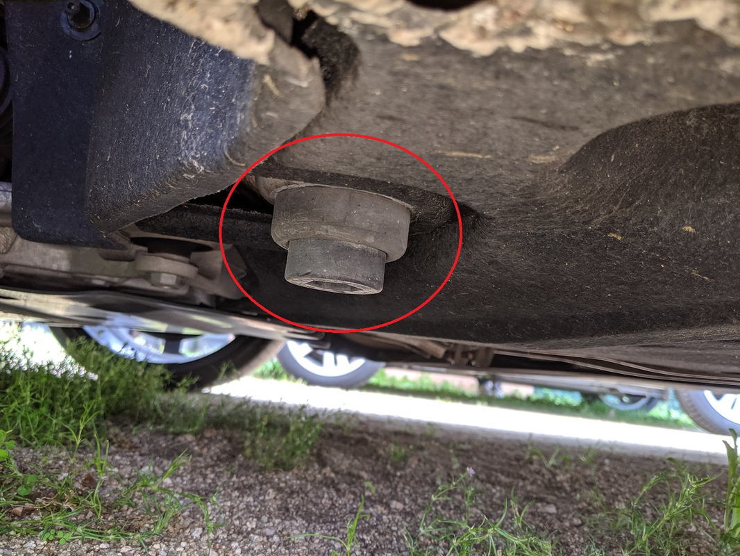

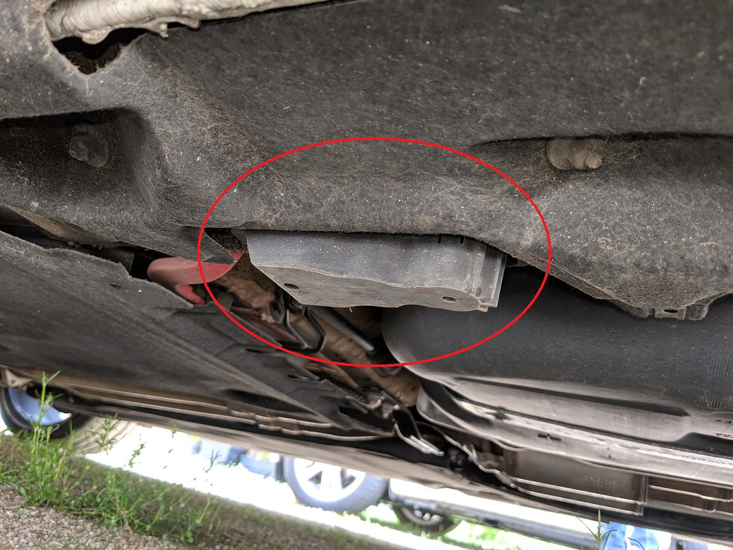

Deuxième questions,
J'ai pris des photos à l'arrière et l'avant du véhicule, si quelqu'un peut me dire à quoi cela correspond et si c'est un point de levage ou de chandelle ou non?
Arrière:
Avant:
Modifié par harrycovert
oui, points de levage.
1ère photo : cric Audi ou chandelle ou cric roulant
Dernières photos : chandelle ou cric roulant
Ok, mais la dernière photos ça correspond à quoi comme pièce de la voiture?
A des points de levage!
