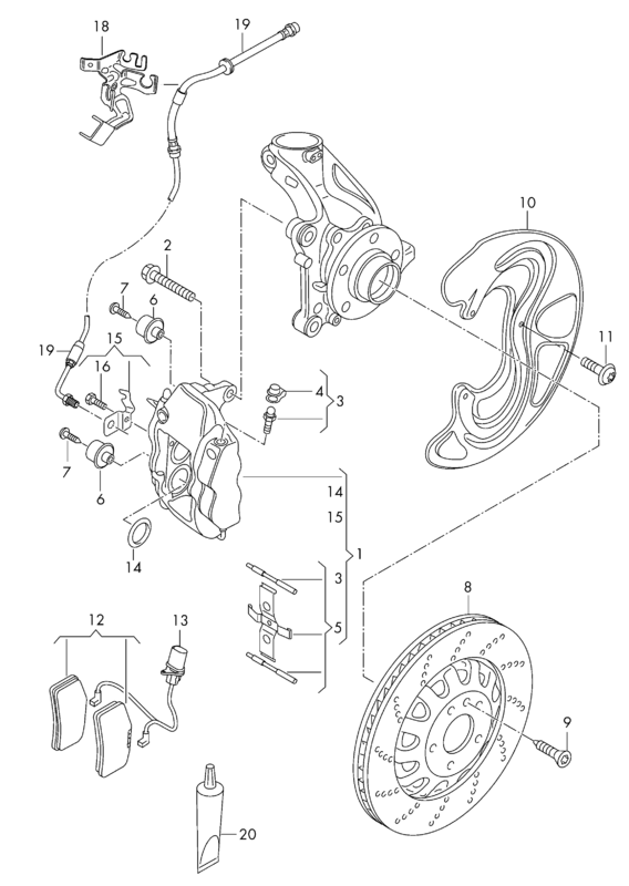

Il me reste encore une broutille a résoudre et ceux qui ont des plaquettes endless vont pouvoir m'aider, je me suis procuré un capteur d'usure de plaquette d'origine qui est incompatible avec les MA45 de endless, un souci au niveau de l'encoche des plaquettes qui n'est pas adaptée d'après ce que j'ai compris.. J'ai déjà contacté SR Handel et ces derniers me jurent que c'est compatible et qu'il n'y a pas de problème (ce qui est faux), du coup auriez vous souvenir d'une référence quelconque de capteur compatible endless ? (Piece 13 sur l'eclaté)
Tu le shunt et puis tu es tranquille le voyant du tableau de bord disparaît direct ; on s'occupe bien trop de nos "maîtresse" pour ne pas constater que les plaquettes arrivent en fin de vie.
Pour ma part j'avais racheté un contacteur d'usure BOSCH et il est passé sans problème sur mes MX72. Après les MX72 ont deux références, une avec l'emplacement et une sans, pour tes plaquettes c'est pas pareil ?
Salut Qwaser, je n'en ai pas entendu parler, les miennes ont une encoche de base mais inadaptée aux capteurs 'OEM' ou équivalents.
Le shuntage est électronique ou directement boîte a fusible ?
Il faut fermer le circuit.
Tu coupes le fil à 3-4 cm du (connecteur 13)
Tu dénudes, tu relies les fils (tu peux les souder si tu préfères)
Tu isoles (colle chaude pour ma part) et tu rebranches ; c'est fini !
Modifié par RaphS3_64
C’est curieux que le capteur ne se monte pas!
Quelle référence de modèle de plaquettes as tu?
La bonne réf c’est EIP 184.
Perso j’ai les plaquettes sans capteur, car ça ne sert à rien.
Comme le dit Raph S3_63 je m’occupe trop de ma voiture pour ne pas voir que les plaquettes sont usées.
Pour le capteur, le plus simple est de le brancher et de le fixer avec un collier au faisceau ou à la durite de frein.

Ouais END-EIP184-MA45B, une histoire de forme ou de profondeur de l’encoche,  mais vu moi même ça ne rentre pas. Je ferai faire le shuntage à mon garage ils connaissent la procédure..
