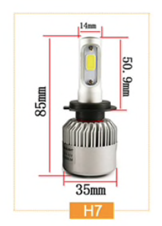

@Chouxcoulat
Quelle est la dimension correcte pour nos supports ampoules (h7 & H11) pour que ce soit plug & play sans bricoler ? par ex. :
Des photos ?
Cdt
