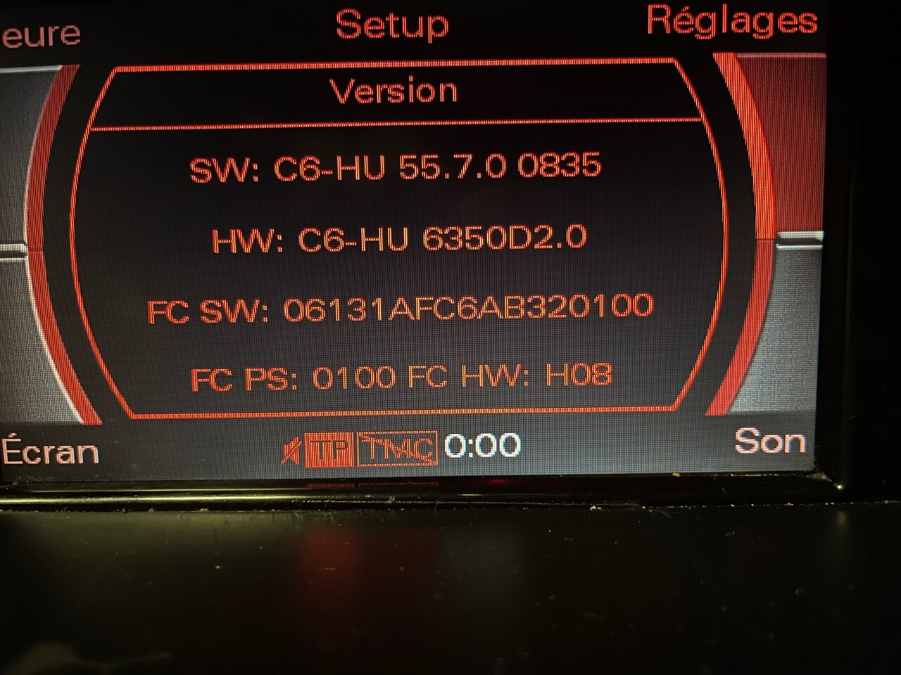

Hello à tous. J'avais posé ma question sur le forum A5 B8 mais il se trouve qu'il a mieux sa place ici. J'ai fait quelques recherches avant mais rien trouvé de similaire. Je viens d'acquérir une A5 B8 de 2008 avec ce qu'il semblerait être un MMI 2G High (voir photo). Je dis semblerait car je n'arrive pas à avoir une réelle confirmation avec en comparant avec les infos sur le net. Ce MMI m'intrigue un peu car il m'est impossible de valider le changement d'heure, à chaque fois que je le fais il se remet automatiquement à zéro, également pour des réglages comme la lumière tamisé ou encore la date. Impossible également de lire le niveau d'huile même en ayant roulé suffisamment, je l'ai vu affiché une fois cependant en laissant le capot ouvert. Ma question est de savoir si il est possible de le mettre à jour pour le réinitialiser (via CD ou VAGCOM) voir de le remplacement totalement (par un modèle au dessus) J'aimerai aussi installer un CarPLay compatible mais n'étant pas certain de ma version je préfère être sûr. Une image de la version en pj Merci à vous !

Salut , J’ai un 2G high comme tu peux le constater avec le screen que j’ai mis en pj. Pour la chauffe tout simplement que mon anguille de température ne monte vraiment pas haut , il faut que je soit à l’arrêt pendant plus de 15min pour le voir dépasser les 70. Pour le changement d’heure pas pris en compte un ami m’a dit de vérifier les branchements du MMI ou de vérifier la pile si il y en a une (comme sur les carte mère avec la pile du bios) -

Merci pour ton retour. J’ai déjà fait le hard reset en effet ça ne solutionne pas mon problème et je compte acquérir un VCDS prochainement oui. Tu sais si ça vaut le coup (et surtout possible) de le remplacer par un MMI 3G par exemple ? Merci pour ton idée pour le capteur d’huile j’irai voir. Dernière chose aussi je trouve que mon moteur ne chauffe vraiment pas beaucoup , j’avais un 2l TDI 140 et un TFSI également qui ne chauffeaient vraiment pas , j’hésite pour le calostat bloqué en ouverture. merci à toi -

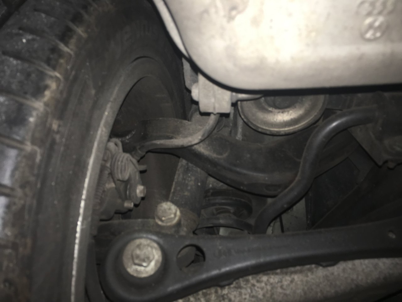

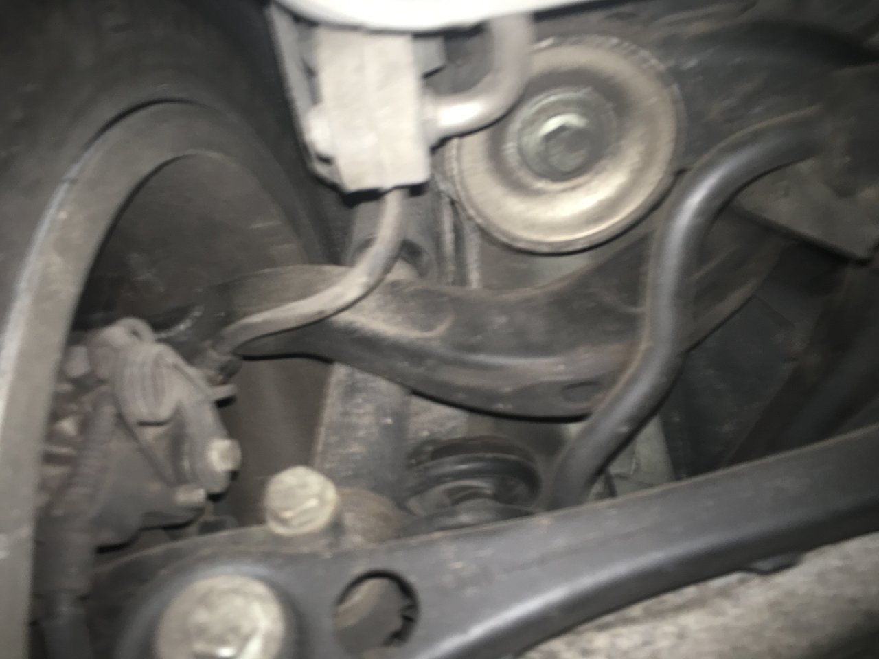

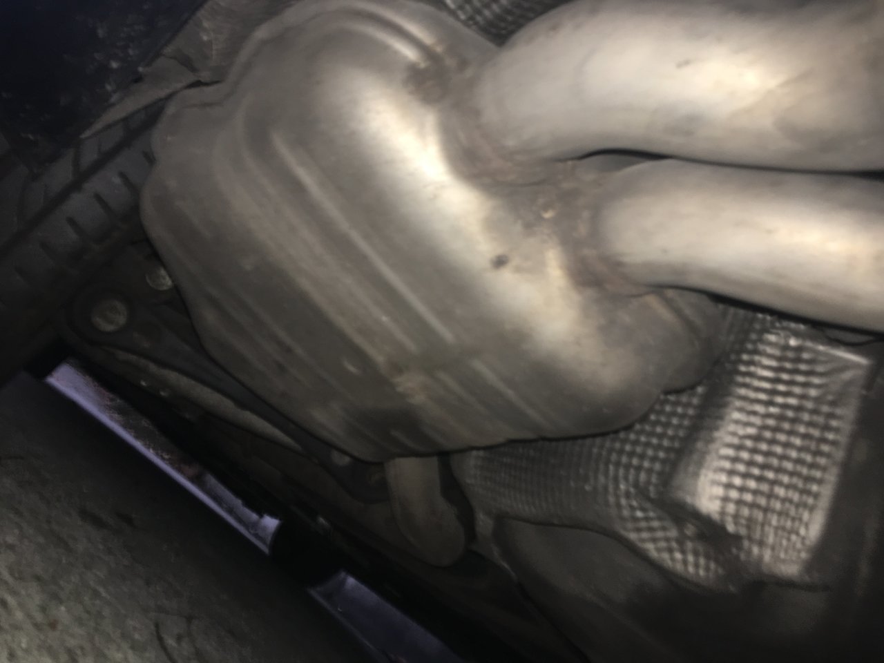

Hello ! J'ai récemment acquis une A4 B7 2.0 TDI de 2006 d'occasion avec 151000km~, très satisfait de mon achat j'ai cependant quelques petites interrogations que j'aimerais vous partager : - Une légère vibration dans l'habitacle quand je suis à l'arrêt, moteur à chaud ou froid, par intermittence. Comme un frisson qui passerait au niveau des sièges et boite de vitesse. J'ai lu plusieurs postes avec d'autres motorisation sur un soucis similaire et je vois souvent ressortir des problèmes d'injection, volant moteur. Est-ce quelque chose que je peux vérifier moi même ou passage obligatoire chez un professionnel ? - Ai-je un FAP ? Je me tortille à la question de savoir si j'en ai un ou non, sachant que j'ai la norme EURO4 d'inscrit sur ma carte grise et hormis le bloc silencieux sous la voiture je ne vois rien d'autres, je vous mets quelques photos pour illustrer. - Lorsque je braque à fond vers la droite à l'arrêt j'entends un couinement, si vous avez une idée de la provenance je suis preneur. - Les mises à jours MMI sont elles vraiment utile aujourd'hui ? J'imagine que la navigation doit être obsolète ? J'ai également vu la possibilité de passer des appels, comment cela fonctionne t'il ? Il me semble que je n'ai pourtant pas de bluetooth en option mais ça m'intéresserai beaucoup de l'utiliser pour l'audio. Je suis un peu maniaquo des mises à jours mais vu les prix du logiciel je voudrais savoir si ça vaut le coup. - Intéressé par la mécanique auto, j'aimerais apprendre à connaître ma voiture et bricoler dessus dans la mesure du possible. Outre les tutos sur le net, vous auriez des livres d'apprentissage à conseiller ? Egalement si vous avez des bons plans concernant les outils de base je suis preneur ! S'il vous faut des détails supplémentaires n'hésitez pas. Un grand merci d'avance .
