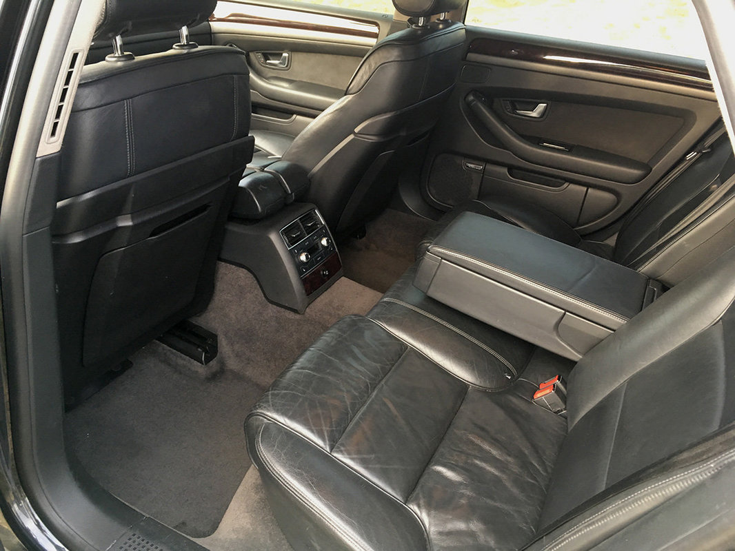

And now, place aux photos!
(Une A8 assez banale mais j'aime bien. C'est sobre. ^^)
