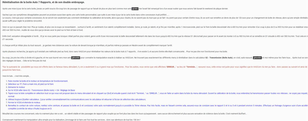

Tu trouves le VAS et ODIS pour environ 60€ sur aliexpress.
Moi je trouve VCDS plus facile a prendre en main, il permet aussi de faire l'apprentissage de la boite
