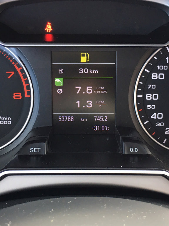

Voilà mon record de conso en full autoroute
Après en mixte je tourne à 530/550kms
Sur le net il marque réservoir de 60l mais je trouve ça bizarre j ai jamais mis plus de 53/55l
Ah oui c'est carrément bien, sur un 211cv en plus.
Sont sobre ces tfsi
Hello,
On fait rarement le plein quand on est en panne sèche...   LOL
