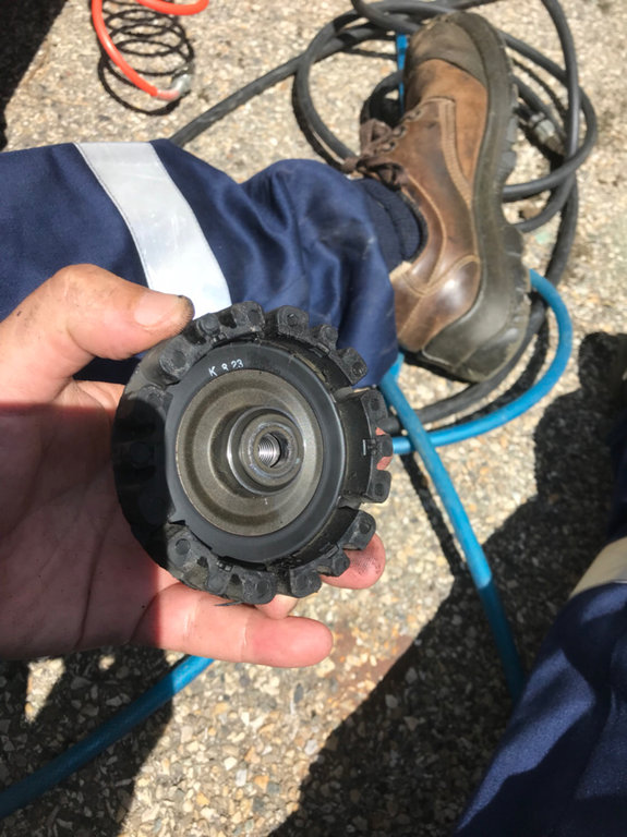

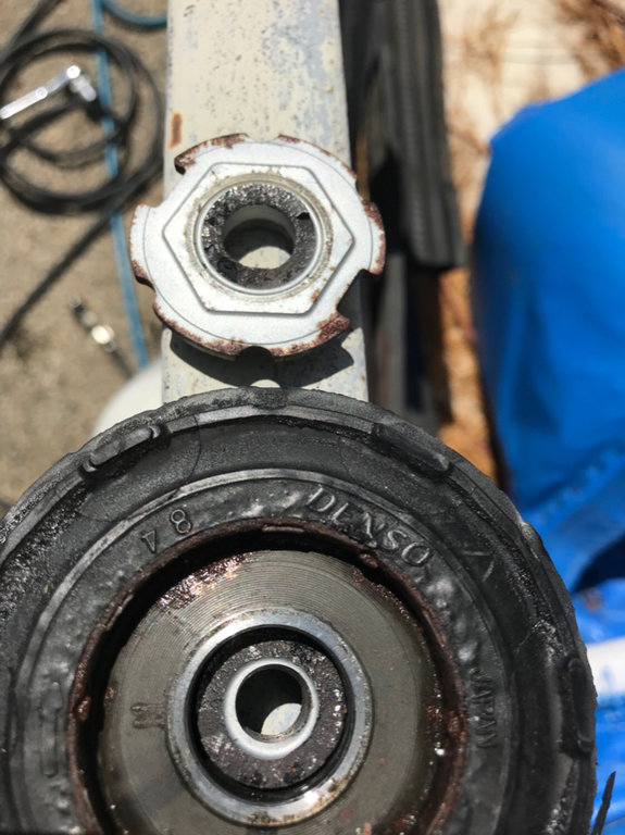

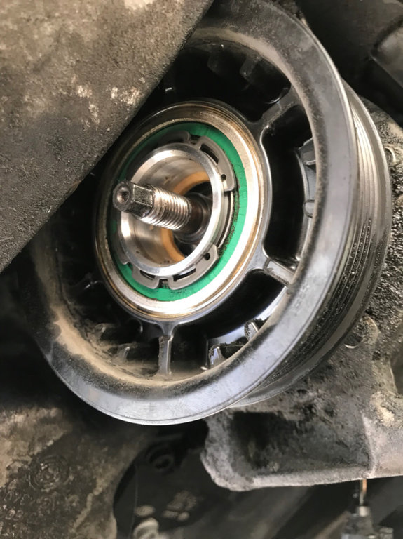

Bon après démontage à l’arrache car vide de gaz non fait et pas envie de tomber tout l’avant, j’ai réussi à accéder à la poulie du compresseur. Je confirme elle n’est pas debrayable. Mais faite en 2 parties. Autour la la poulie sur roulement à bille ou vient la courroie à l’intérieur une flasque vissée sur l’arbre du compresseur en liaison par des cannelures plastique à la poulie. Et la surprise le boulon qui relie le tout est cassé. Mais étant prisonnier de la flasque pas facile à voir. Tu pense que je peux essayer de souder ou mieux vaut que je cherche si la pièce se vend?f9ae1fae43706484f8298f16ce8435b0.jpg0b38fbd66036a8a2c196884c36540281.jpgb619895293c4578c6ee9325e2993c0d9.jpg7df2588d895aba2b40c145ca0be282fc.jpg28cb5ce8c31f47265c7f9a582b1ac8b8.jpg
Finalement ce n’était pas que ça. Le compresseur est bloqué c’est pour ça que la pièce a dû casser d’ailleurs. Je suis bon pour le changer mais galère, voiture démontée à la maison hors je dois aller dans un garage pour vider le gaz puis le re remplir. crois-tu que je puisse rouler 3 km sans la courroie d’accessoires ?
J'ai eu un problème de compresseur sur un tiguan, c'était juste la pièce avec canelure entrainant l'arbre qui était abimée.
Est-tu sur qu'il est bloqué ?
Tu peux chercher le pulley nouveau DENSO et lui remplacer. C'est très facile comme intervention.
Ou sont les 6 petites plastiques d'embrayage?
Oui j’essai de faire tourner l’arbre avec une clef de 7 mais 1/2 tour et après impossible.
Il n’y a pas de petit plastique la flasque est moulé d’un seul bloc avec juste du métal au centre sur lequel l’écrou prend appui
Dans la vidéo il s’agit d’un nouveau modèle de poulie. Celle montée sur ma voiture ne se fait plus, il vende le nouveau système qui est adaptable sur l’ancien en changeant la poulie rainure
et c'est bout de métal est casse j'ai remarqué.
Remplace le Pulley en entier.

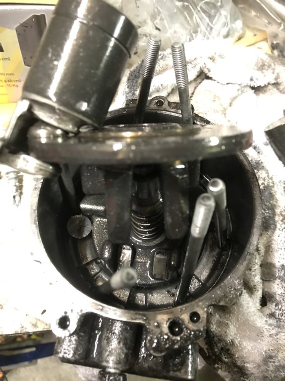

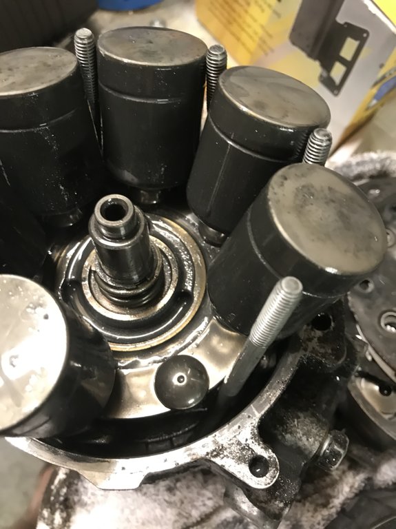

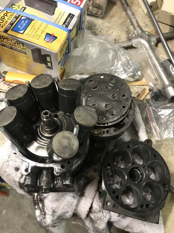

Pour le reste c’est de la mécanique à 2 balles 864a5a8bf2ba323190ac19e5bf2de035.jpg0a965274882da151f47e47c70c7ab42a.jpg323bc1d8e0334ffcb48df1462c617965.jpg5c5da01749e46b8b905a2da9d706ba94.jpgdc43c4843e6e551c9ce30255be9611a5.jpged644659de70f83c8ab75287bc4e126e.jpg
Les demi sphère pousse les pistons elle frotte fer sur fer sur le disque qui est incliné. L’étanchéité côté huile au niveau des vis d’assemblages est plus que douteuse, juste une rondelle sur les vis. Du coup perte d’huile le disque et les demi sphère s’usent. Une demi sphère était tombée et c’est elle qui me bloquait l’axe. La dernière photo c’est l’électrovanne qui régule la pression du gaz en remplacement des embrayages de poulies sur les versions précédentes.
Je comprend mieux pourquoi ils disent sur le compresseur neuf de faire au moins 10 tours avant de démarrer la voiture. Fer contre fer si ça démarre à sec tu flingues tout d’entrée.
Je pensais qu’il y aurait au moins des roulements à bille au lieu du disque. Réduction des coups à tout prix....
