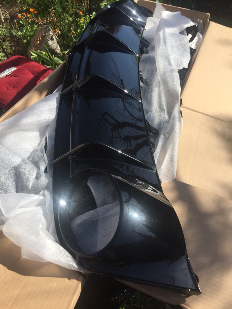

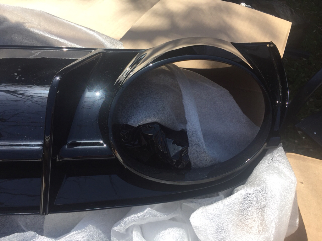

j’ai fait l’acquisition d’une Valence RS6 C7/ pour ma S6/C7 . qq peut il me dire , si à l’intérieur de cette sortie ovale (cf photo ) , on voit des doubles sorties ou un pot ovale ?
j’espère avoir été clair , je vous met une photo du diffuseur acheté . Merci

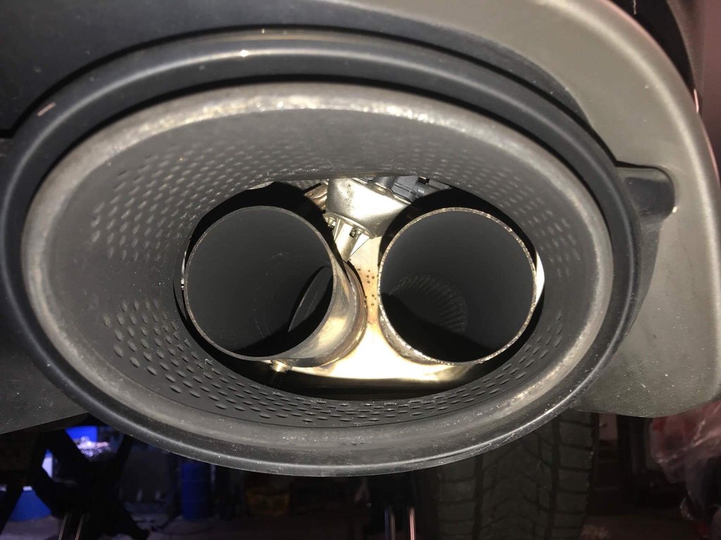

Ça donne ça avec une ligne RS6...
matinal pour un dimanche merci

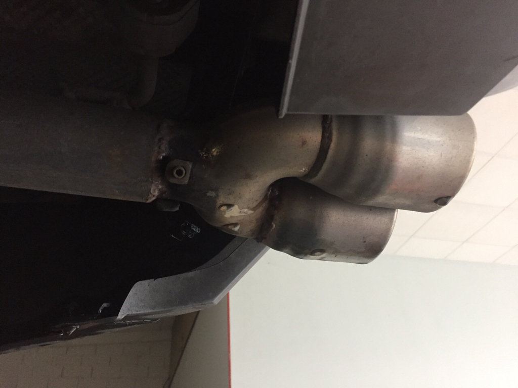

donc à voir le modèle , il me faudrait un embout supplémentaire à l’intérieur de mon diffuseur RS / qui s’apparente au gris clair sur ta photo , autour des doubles sorties .
mais sur ma ligne , si je coupe plus courts , ils sont plus gros par rapport à la photo . 09910d69f6d27f90b130b35af4892cbe.jpg
ou alors , en revoyant ma dernière photo et la tienne , faut essayer de retirer juste les embouts et laisser la base des. doubles sorties , plus fins du coup
Il faut juste t'assurer que le centre de tes sorties soient bien aligné sur les sorties oval de ton diffuseur...
donc il lui faudrait une ligne OEM d'un RS6 à la place du S6?
Bah soit il va au « darak » pour redresser les 2 sorties qui sont au centre vers les 2 autres qui sont en extrémités... ou soit il faut opté pour la ligne de la RS6...ou du moins les 2 gamelles finaux !
Pour moi au départ j’avais opté pour le « 1 coup de marteau.. » ensuite la ligne de la RS de mon ami @lexos, et ensuite la ligne Milltek de la RS6, la SSXAU365...

j’ai appelé ce matin la cc , le gars sympa m’a donné la réf des embouts / je vais me diriger vers de l’occasion si je trouve , chaud en prix ces machins 7f3671ff34725a7b32a11e959d7c8552.jpg
Elle vient d'où ta valence ? Parce que tu as aussi deux morceaux de gros plastique qui vont avec les sorties ovales... se sont des plastiques qui tiennent à haute température et qui évitent de te faire fondre la jupe avec la chaleur que la ligne peut dégager...

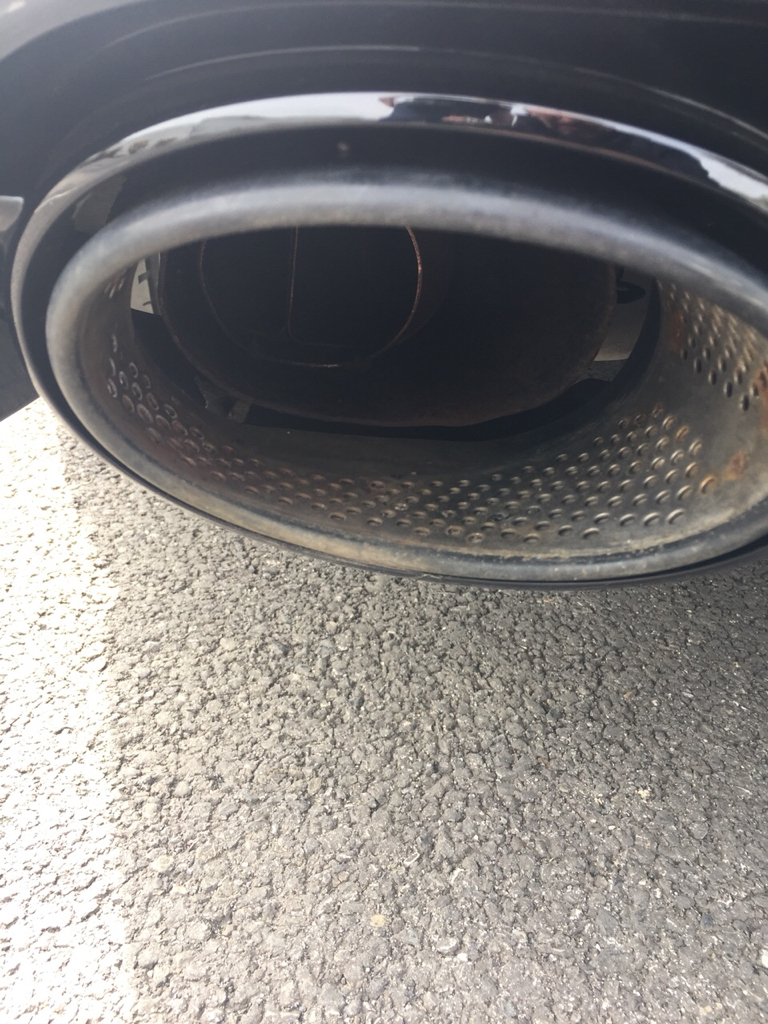

hier en allant au motors (rasso ) , j’ai pris en photo la Valence d’une voiture équipée justement de la RS ba68a7696783e7b325adfaf781025338.jpg&key=87e82e0139c3e003dc20414e90675e5aa5e4e1908c93fd209573aaf1b3db7206
Il a qu'une seul sortie ? C'est quoi comme voiture qu'il a ?
Les plastiques sont neccesaires pour tenir les embouts
On dirai bitdi facelift
Bravo tintou , c’est bien une bitdi que le mec a transformé
il a élargi les ailes , les portières etc... à l’arrêt on dirait une RS .. mais plus quand il démarre
