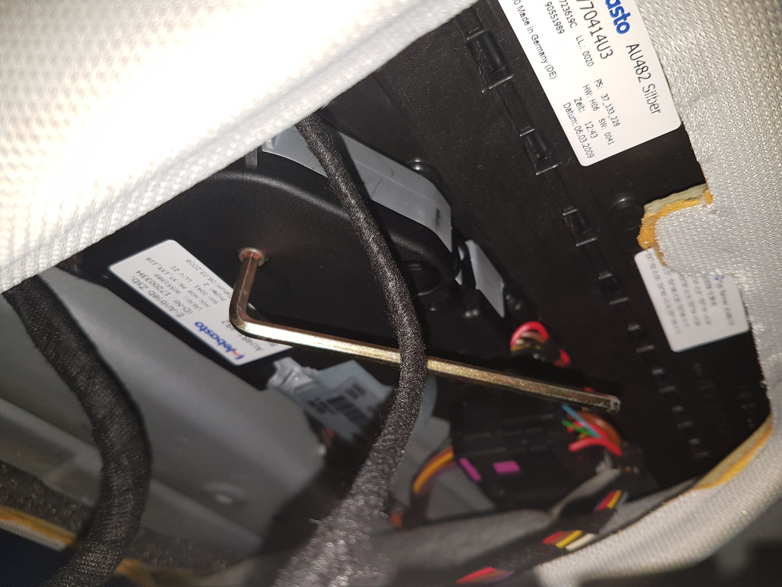

mon toi ouvrant s'est bloqué hier soir ...
au début j'ai pensé a du givre mais on dirait qu'il est sorti se son rail.
il entre ouvert "levé" et prêt à reculer .
si vous avez des conseils pour le débloquer

je pense qu'il faut que j’enlève la visse Torks qui est dans le truc de lunettes ?

+1 avec lorenzo, d'après ta notice, il se situe au niveau des 2 ampoules du plafonnier donc sur ta dernière photo tout à droite

Je viens d'essayer, bon faut bien démonter le bloc, sur la mienne, ya que la visse dans le truc de lunettes et ça sort sans trop de difficulté.

ouai effectivement c'est la merde! D'un côté ça a dû sortir du rail de guidage.
Au niveau accès il faut tomber le ciel de toit car tout se fait par ici. Alors si tu veux économiser la facture je te conseil de l'enlever toi même et de regarder de plus près.
