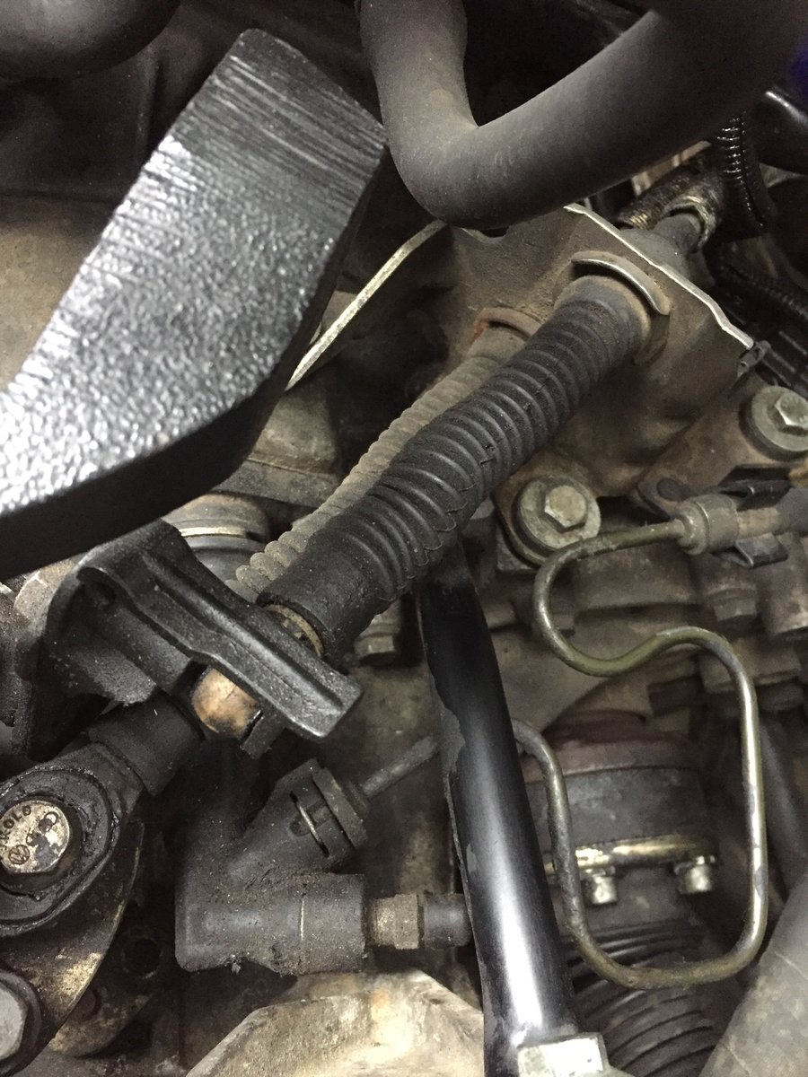

Je n’ai pas le système de ressort et de débrayage comme sur la vidéo YouTube sur les câbles de ma boîte
C'est normal, les premières A3 jusqu'à 99 environ je crois, ont un ancien type de tringlerie. De mémoire, il est aussi réglable, mais c'est moins pratique et je ne sais plus comment le réglage se fait.
Ok ..... pour le moment les rapports passent nickel donc je ne touche à rien.
Jusqu'en 97 ou 98 pour les anciennes tringleries.
Pour les passages difficiles, si tu à l'embrayage au plancher et le moteur pas dans les tours et que ça craque c'est malheureusement la boite ou l'embrayage mais pas la tringlerie.
