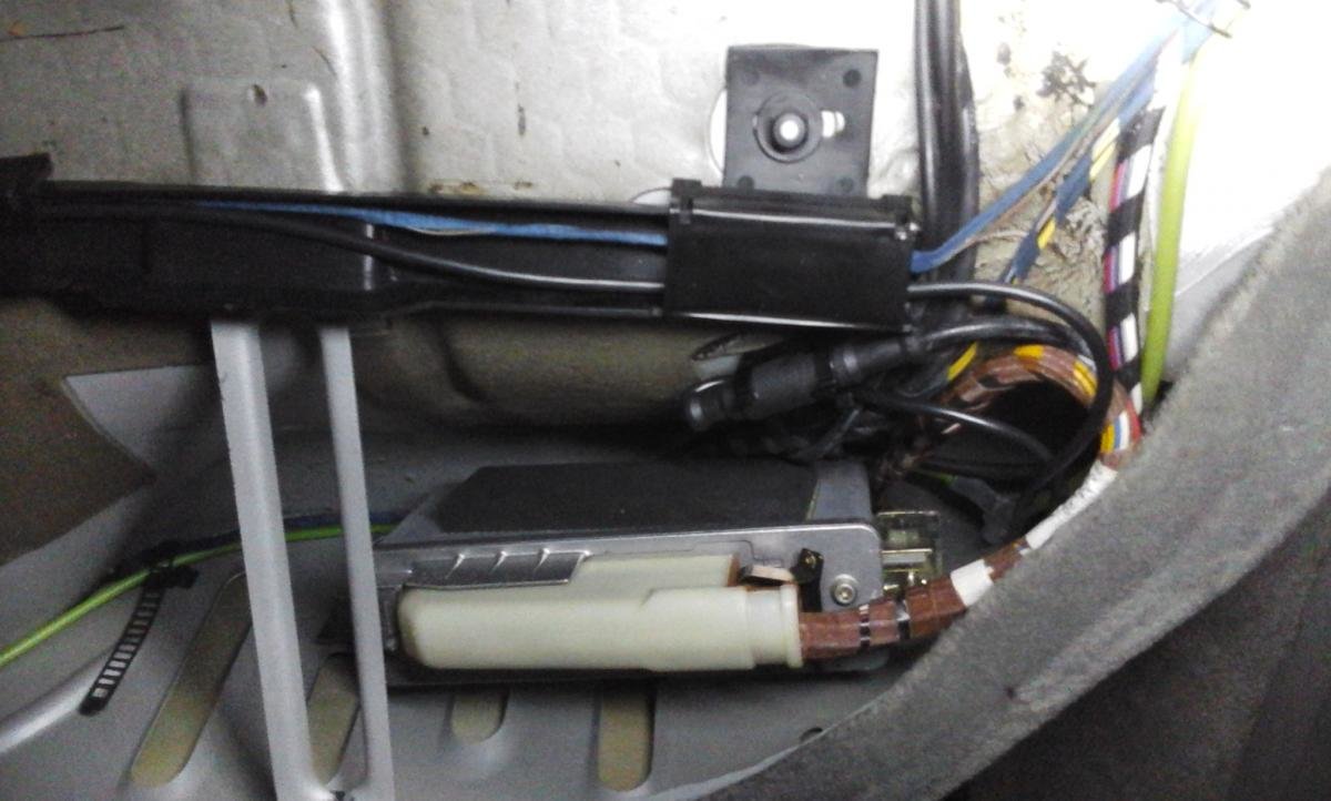

La pompe de centralisation de mon véhicule se trouve bien sous la banquette arrière mais à gauche et semble être d'un modèle différent de celui en photo dans ta réponse (Voir cliché joint) .
Cette pompe ne fait aucun bruit quand on tourne la clé dans les serrures. Donc apparemment elle ne fonctionne plus.

:bravo: la photo publiée par janjak64 dans l’article plus haut est le calculateur ABS et non une pompe nouvelle version.
Pour un besoin de rectification, je publie ci-dessous un nouveau document qui montre l’implantation des composants actifs sous la banquette arrière d’une AUDI 100 C4.
Et encore une foi :icon26: une photo de la pompe de fermeture centralisée, +commande du retard d’extinction de l’éclairage intérieur, +quelques signaux pour l’alarme antivol sur option :up: .
