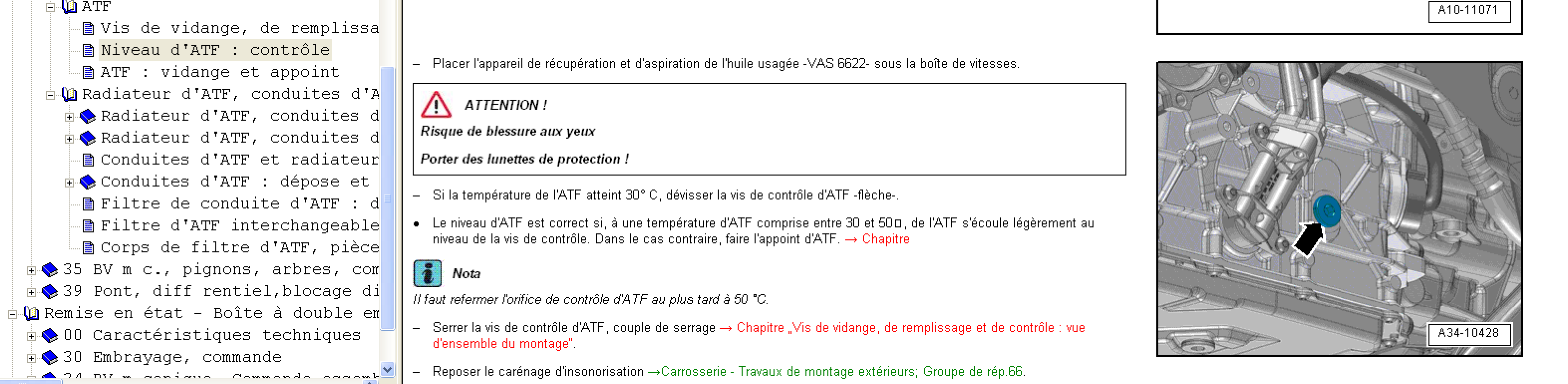

il n'y a pas de température prescrite concernant le remplissage
Si entre 30 et 50°C lecture VAGCOM , plus la caisse en position poids à vide , et oui son chiant chez Audi :mur:
il faut passer les vitesses à l'arrêt aussi ,mais tu as déjà roulé avec donc c'est bon
@ Filou, punaise mon Elsawin ne m'indique rien de tout ça décidément ça doit être une version "light"... Bon cela dit il ne me reste quasiment rien du dernier bidon donc ça doit aller pour le niveau, je contrôlerai ça en resserrant les traverses.

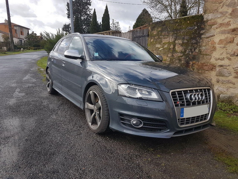

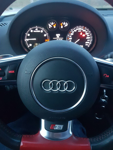

Bref vers 18h le chef d'atelier vient me voir et m'informe qu'il y a un soucis de communication avec ma boite, cela arrive sur les premiers modèles de cette DL501 (0B5) et qu'il faut patienter encore deux heures. Du coup il me propose le prêt d'une Jaguar V8 pour rentrer, j'accepte mais ma joie n'est que de courte durée, en effet au moment de la démarrer une fuite importante de la pompe à eau coupe court. Du coup je me retrouve au volant d'une belle S3 de 2012
engin rigolo mais moteur sans charme, poussée beaucoup trop linéaire, je m'amuse davantage avec la TT de ma femme, par contre boite reprogrammée très agréable. Bon j'ai quand même l'impression d'avoir un véhicule nettement moins "premium" par rapport à la S4, vivement donc que je la récupère le lendemain.

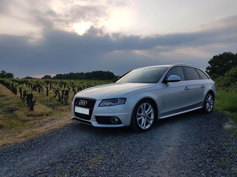

Voilà deux clichés réalisés aujourd'hui :)
Modifié par Joe Pike
