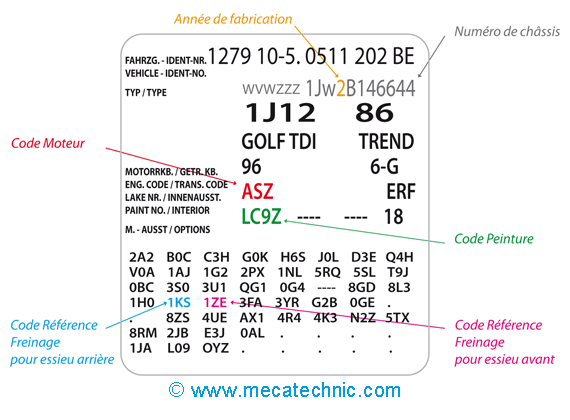

Pour commander la bonne réf, tu regardes le code PR de ton freinage AV et/ou AR sur ton étiquette PR dans ton carnet.

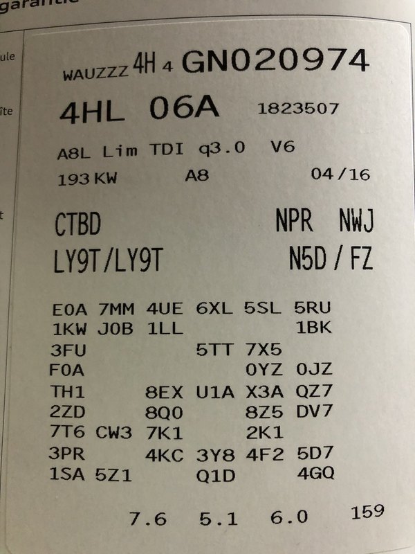

Ah enfin...
1000 merci pour cette information...
En revanche ça doit pas être identique car mon carnet indique ceci:
et si je vois pas ce que je peux en retirer...
sur Oscaro.com en rentrant la plaque d'imatriculation il donne la liste des produits en fonction des codes
il ne reste plus qu'a trouver un des codes annoncés sur la fiche dans la voiture
